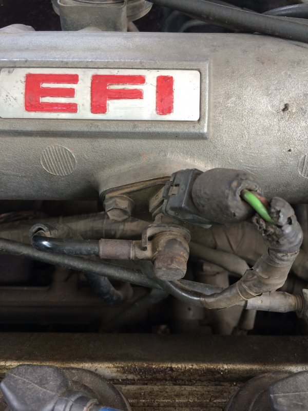

1. Bù ga nguội đây hả FCUp mấy lần gòi mà hỏng nhớ nữa! Hic
Bù ga nguội nằm ngay dưới chữ EFI. Bù ga lạnh nằm bên cúi tay trái chữ EFI.
Chìu e minh quạ!!!

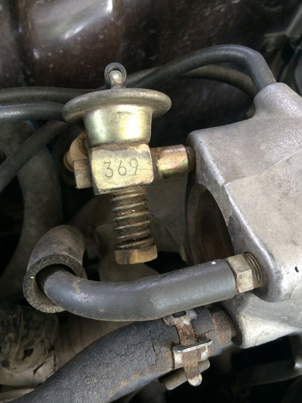

2. Bù ga lạnh là cái dù này hả FC

Con lày ralenty mừ!!!
Chước mắt, bác cứ làm dấu bằng viết xoá trước khi tháo 2 con vít để lấy cái sensor màu trắng sữa ra! Lấy tay xoay cái cốt còn dính lại bên trong, xong lắp vào coi tua máy có ổn đinh hem, nếu ok thì hôm nào quỡn tháo nguyên cụm liên quan ta vệ sinh mới dứt điểm!Xin lỗi các bác, mình mới nên theo dõi ko kỹ. Vậy để khắc phục bù ga nguội phải làm sao bác, giúp giùm. Cảm ơn!
Chánh sác!!!!1. Bù ga nguội đây hả FC
Tháo con lày ra! Vệ sinh xong gắn dô! Níu kg được thì thai con khác!Xin lỗi các bác, mình mới nên theo dõi ko kỹ. Vậy để khắc phục bù ga nguội phải làm sao bác, giúp giùm. Cảm ơn!
Con nài 92 trở lên hok coá nữa...! HicChánh sác!!!!
Ngừ ta xe 90 mừ pa!!!Con nài 92 trở lên hok coá nữa...! Hic
Con nài chỉnh garenty vs bù ga sáng trên 92 mừ
