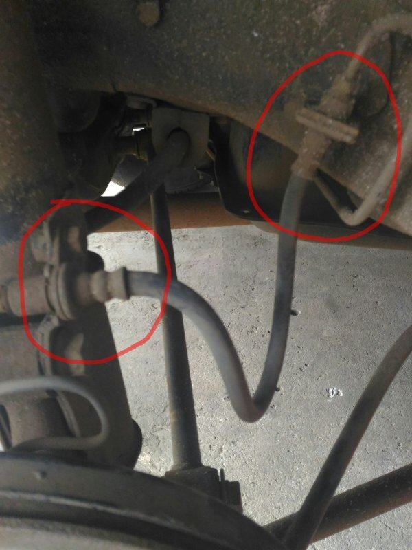

Xac định là mua mới,zin, mềnh đi bấm về ráp ko vào mấy cái khe nê thợ lấy dây gut,treo lòong tho2ong, thấy gúm,mềnh vứt ngay,ráp cái cũ vào,cầm ống mới bấm ra trình bày với cán bộ đăng kiểm, và xin nợ lần sau, cán bộ ok và cho qua rồi, đã dán tem,cái nào bằng cao su lão hóa theo thời gian, không nên ship cũ , mua mới , hoạt đem lợi bấm ống thủy lực

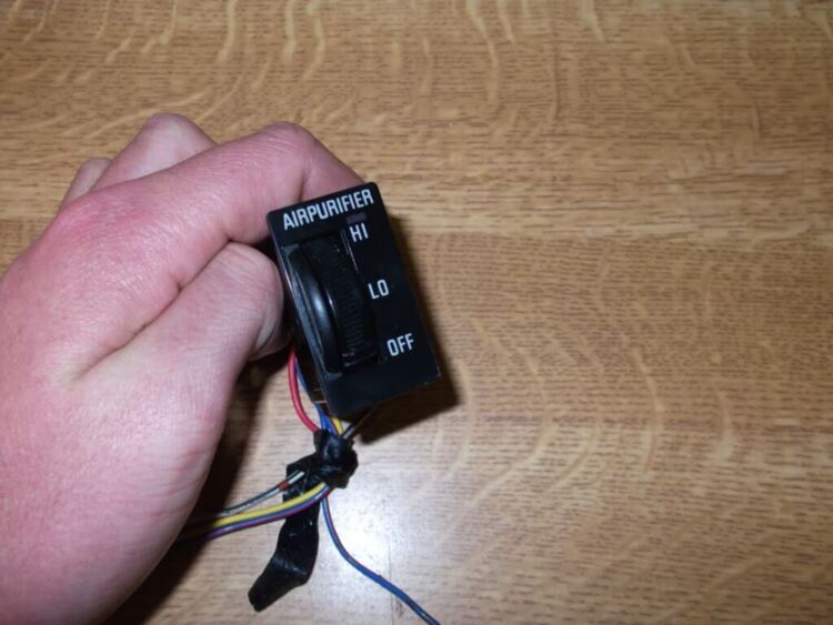

Vậy là xe em hư bo này rồi, nút economi bấm lúc sáng đèn, lúc không sáng đèn, máy lạnh lúc không sáng đèn thì không chạy, sáng đèn mới chạy. Còn nút AC thì bình thường. Hicxbị mất Bo (hộp) khiển lạnh điện tử, hic!
Mà có hộp đó nút đó có tác dụng gì bác
theo ngu ý của em là Econ có nhiệm vụ ngắt lạnh sớm hơn bình thường nên độ lạnh ko sâu , thích hợp đi buổi tối, trời mưa!Vậy là xe em hư bo này rồi, nút economi bấm lúc sáng đèn, lúc không sáng đèn, máy lạnh lúc không sáng đèn thì không chạy, sáng đèn mới chạy. Còn nút AC thì bình thường. Hicx
Còn bình thường hệ thống sẽ ngắt lạnh sâu hơn nên sẽ hao xăng hơn do bù ga lạnh hoạt động lâu hơn
Bác nào ko có thì lôi cái Themotesat ra ngoài chỉnh tay: đi trưa nắng ban ngày vặn sâu sâu nó xuống (theo chiều kim đồng hồ) , còn trời mưa buổi tối chỉnh lại gần chổ tắt (ngắt sớm nhất) lúc này cửa gió chỉ khoản 16oC ah!
Thợ lạnh thông thường họ chỉnh cửa gió từ 6-10oC để lạnh toàn xe nhanh nhất
Riêng Một Ếch phía băng sau có hộp gió lọc bụi giữa 2 loa sau nên em chỉ chỉnh 16oC, khi nóng em bật Quạt sau lên hết cỡ! công tắc nó đây ah

Ra chổ bấm ống thủy lực thay ống giử đầu gai lại.Ra gara của đăng kiểm, thợ kêu ống zin,còn tốt sao lại thay,ko bị gì cả,chỉ là cao su bên ngoài,nhưng mình muốn mua ống zin, vì ống khác sợ mấy cái đầu ống ko zin,gắn ko dc,gara nói vậy,nê nhờ anh em kiếm giúp
