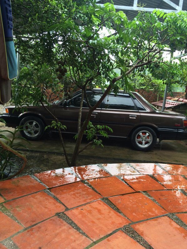

XE dê 6 như vậy là bình thường vì dạo này thời tiết AH, CL lạnh về đêm nên sáng đề máy có khói trắng....D6 cua e tuần này thăm gara lâu ah, bệnh mới: bơm nước kêu như to còi, bạc đạn j j đó gần day Cam kiu rạo rạo. Sáng đề máy, khói trắng mù mịt. Ngồi trong xe, lâu lâu mùi gas xộc vào mũi
Chả biết dễ kieem hàng k nữa.
Đoán bệnh dùm e với
Bơm nước kiu thì thay, nếu có quen ai thì ship 1 bộ gồm bơm bạc đạn, cu ro cam thay nguyên cụm cho dễ...
Xăng thì xem lại có bị pha nước hôn??? chịu khó hạ bình xăng lớn xúc 1 lần
Luôn tiện xúc 06 cây béc ( lại ông Nghĩa xúc)
Lấy 06 cây bu gi ra xem coi đen dữ hem,,,rồi chùi...
Xem lại bộ dây phin có bị nẹt lửa kg???
Xem lại dan co có bị xì phuốt kg???
Xem lại lọc xăng còn ngon hôn???
P/S níu kg khắc phục được mai ra phà CL gặp Dê 6 AH rồi cả 02 thả thắng tay vô D cho nó phẻ,,,,
