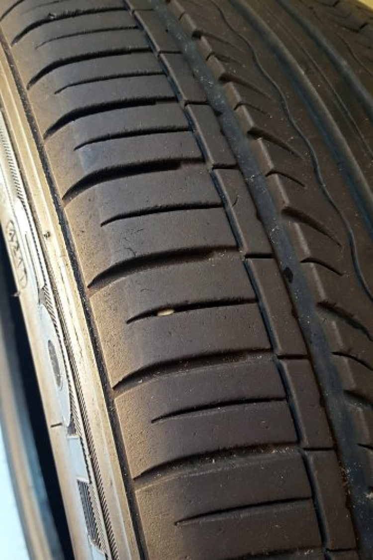

Như cái bề mặt này là chưa tốt lắm, bánh trước hơi Toe in quá, gây ra 1 vệt mòn ở mép ngòai…
