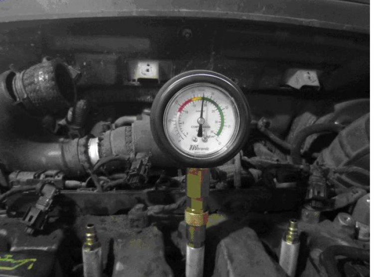

 Đồng hồ kiểm tra áp suất buồng đốt của động cơ CRDI
Cần làm ngay: Kiểm tra áp suất buồng đốt động cơ SF dầu!
Các bác để ý khi kim đồng hồ chỉ vạch xanh thì mới đạt yêu cầu. Đối với San máy dầu thì áp phải đạt từ 25 cân đến 27 cân.

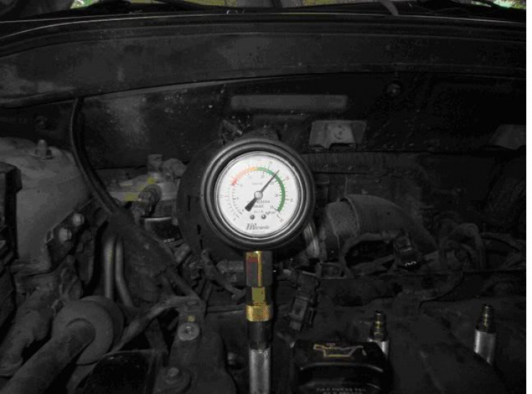

Đây là hình ảnh của áp suất buồng đốt không kín.

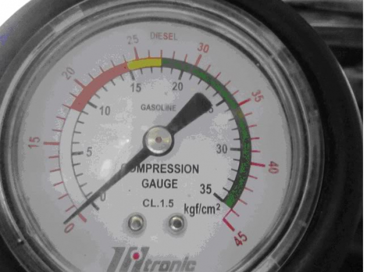

Áp suất đạt yêu cầu
