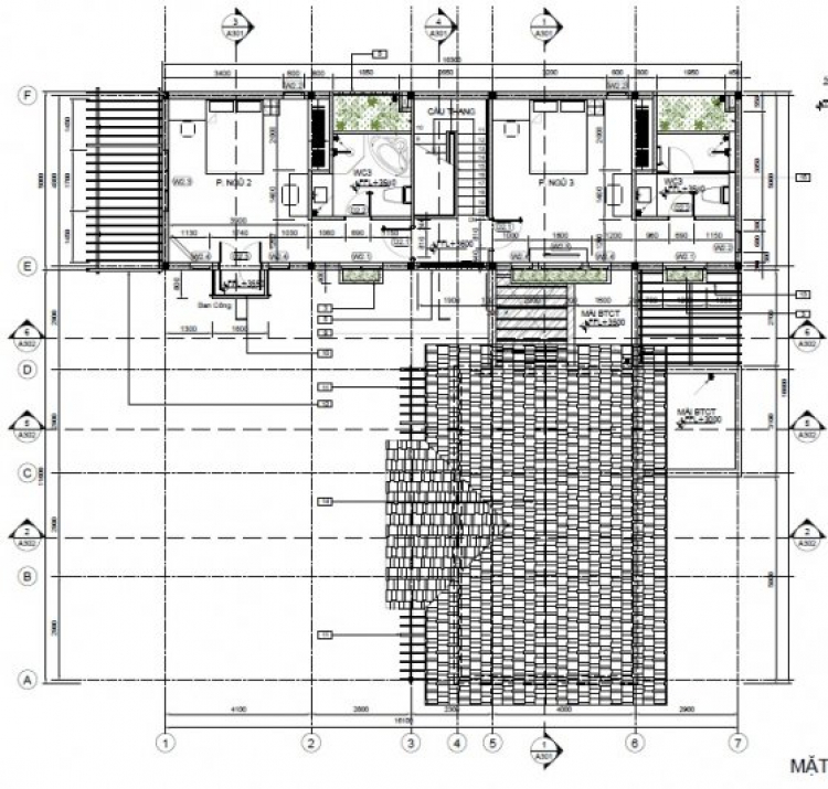

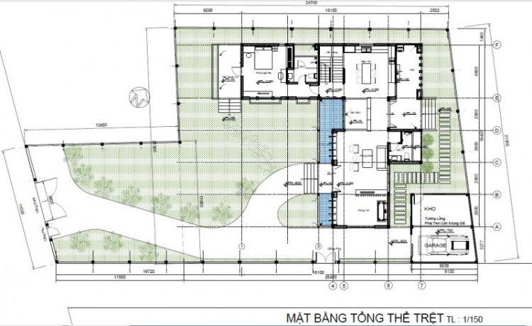

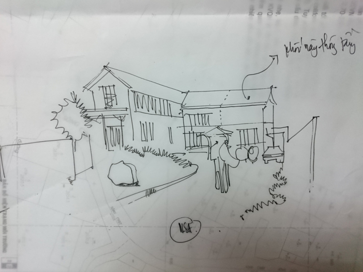

Mặt bằng tổng thể trệt và lầu nè bạn.

bác chuyển p.ngủ ra phía ngoài, VS đưa vô trong, như vậy cái cửa sổ lúc này sẽ mở vào đoạn hành lang
Bây giờ phòng ngủ cũng ở ngoài, toilet bên trong mà bác?

Quẹt Góp ý với chủ thớt cho vui :
PA hai khối nhà đang thiết kế có cảm giác phòng khách ( khối 1) là khối phụ mất rồi, chưa sang và hơi tức nơi lối vào cửa chính
> góp ý nên làm lửng ở khối 2 (khu có 2 phòng ngủ) kéo dài thêm có KG nhìn từ trên xuống PK, đồng thời xử dc vụ mái đâm vô khối thứ 2 ( như cũ)
cái sân rất dễ thương, làm đồi cỏ và khoét cáo ao sen cho mềm tổng thể
