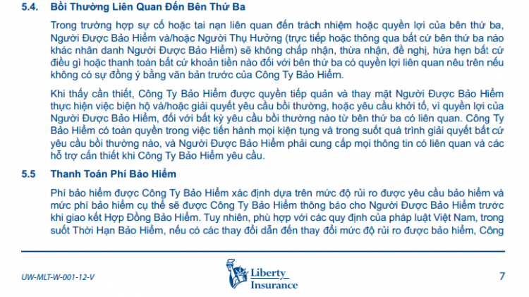

Em trích 1 đoạn của Liberty:Em cũng đọc đến đoạn ấy là hơi sựng![]()
Bảo hiểm Tự Nguyện là một trong những thể loại Bảo hiểm KHÔNG BẮT BUỘC...hihihiCái này là BH bắt buộc, còn cái BH tự nguyện thì sao nhỉ?
VD: Bảo hiểm VCTX, Bảo hiểm trách nhiệm cao dành cho Bên thứ ba hoặc dành cho người ngồi trên xe...
Vậy khi mua BHTN (BHVC) thì BH sẽ có thể đứng ra thay mặt cho chủ xe làm việc với bên thứ 3 về yc đền bù của họ theo qđ trong hđ như trên đấy.Bảo hiểm Tự Nguyện là một trong những thể loại Bảo hiểm KHÔNG BẮT BUỘC...hihihi
