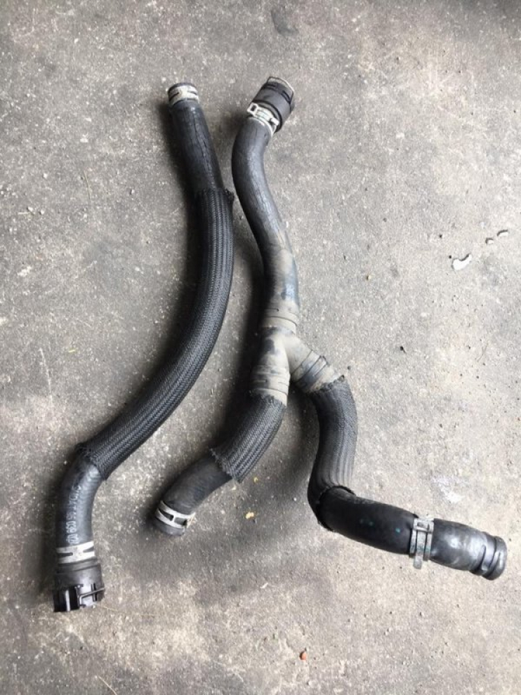

Con Cruze 1.8 em đang chạy thay phớt lap ( lúc còn bảo hành), xì nước vị trí goăng cụm van hàng nhiệt gây hao nước ( may phát hiện sớm).
có mấy con bị vỡ cái ống này ( khả năng cao do lô phụ tùng lỗi).
có mấy con bị vỡ cái ống này ( khả năng cao do lô phụ tùng lỗi).View attachment 1718255 View attachment 1718256
Em đoán xe bác đời mới hơn đời xe em, xe em dùng loại ống nước cao su chịu nhiệt không có lớp bố bọc bên ngoài, giống của CDX ấy. em kiểm tra bảo thay nhiều lần, lần nào thợ cũng bảo còn tốt không phải thay.
Đúng rồi bác, xe e My 2014, thực tế thì có 2 vụ đó làm bực mình.
