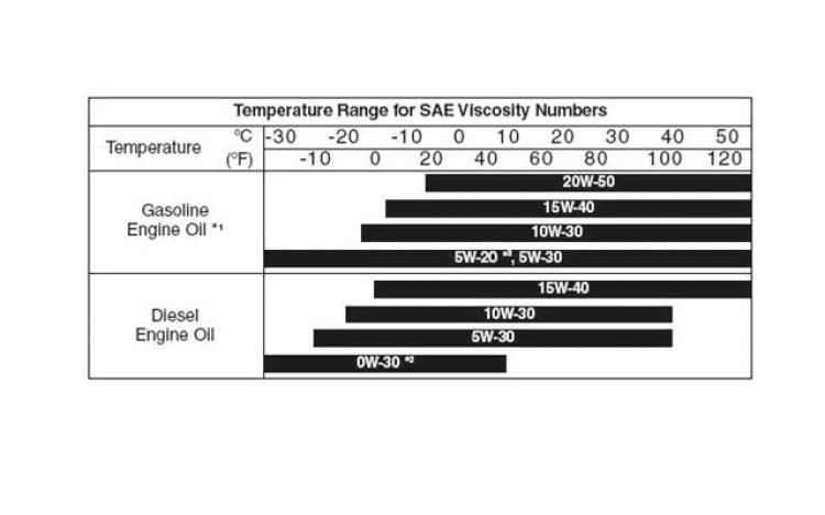

Độ nhớt được chọn tùy theo điều kiện thời tiết tại nơi sử dụng xe. Hãng sản xuất xe thường khuyến cáo một số độ nhớt, vd như khuyến cáo dưới đây cho ô-tô của Hyundai :
Bác có thể thấy trong điều kiện Việt Nam, độ nhớt SAE 15W-40 là thích hợp nhất vì có thể dùng ở nhiệt độ môi trường đến trên 50[sup]o[/sup]C.
Việc dầu nhớt bị đen không liên quan gì đến độ nhớt. Dầu bị đen là do chức năng tẩy rửa làm sạch động cơ. Dầu bị đen để cho động cơ được sạch.
Nếu bác dùng nhiên liệu chất lượng xấu, lọc gió làm việc kém, lọc nhớt không được thay đúng kỳ, xe làm việc nặng nhọc (tải nặng, đi đường xấu, đèo dốc nhiều) thì dầu càng bị đen nhanh hơn.
