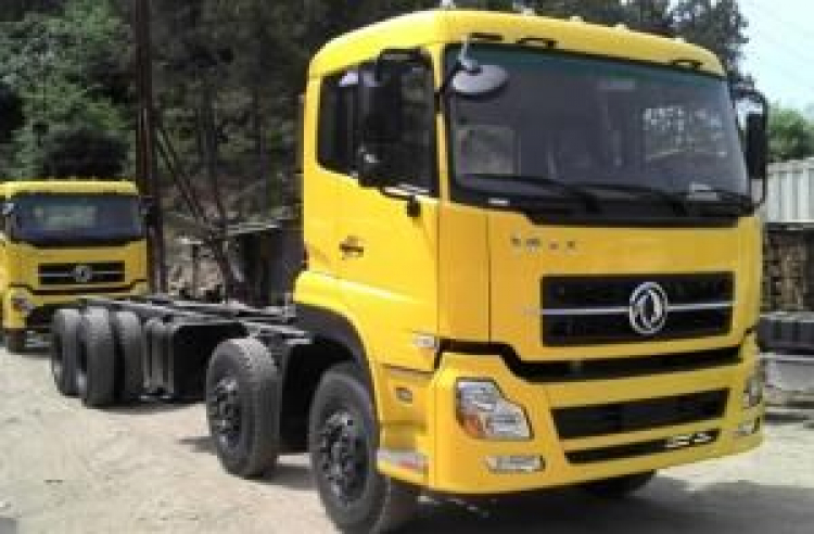

Dí là chỉ bánh lái xe tải.
Xe như hình là 2 dí 1 cầu
Xe như hình là 2 dí 2 cầu
Xe 1 dí 3 cầu
Xe 1 dí 3 cầu
Chính xácDí là chỉ bánh lái xe tải.

Dí là trục nối bánh xe hình đòn gánh, thường nằm ở bánh dẫn hướng (bánh lái). Cầu giả cũng là trục nối 2 bánh xe nhưng thường nằm sau nhưng không có cụm truyền động, sát cầu thật. Cầu giả chịu tải trọng lớn nên thường lớn hơn dí và có hình trụ.Dí là chỉ bánh lái xe tải.
Xe 1 dí 3 cầu
Như xe ở hình 3 bánh lái có cả cụm truyền động luôn nên gọi thẳng là xe 3 cầu luôn.
