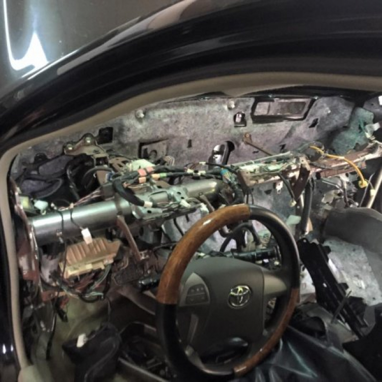

Chào mng. Bên mình nhận vệ sinh, sạc gas máy lạnh ô tô nha. Vệ sinh theo kiểu tháo cả dàn lạnh ra ngoài chùi rửa rồi sạc lại gas mới luôn chứ không phải dùng liquid xịt bên ngoài dàn nha ![Itd 3d Ani W70 Smiles 029 :3dup: :3dup:](/styles/default/xenforo/smilies.3d/itd_3d_ani_w70_smiles/itd_3d_ani_w70_smiles_029.gif)

Dàn lạnh sau ko có lưới lọc nha, nếu vệ sinh lưới rồi mà vẫn cảm thấy lạnh kém thì nên vệ sinh dàn lạnh luôn nha bạn ơi.Cho em hỏi xe innova 2 giàn lạnh ngoài lưới lọc dưới hộp đựng đồ còn lưới lọc ở chổ nào cần vệ sinh nữa không ạ?
Innova vệ sinh dễ và không tốn tgian nhiều.

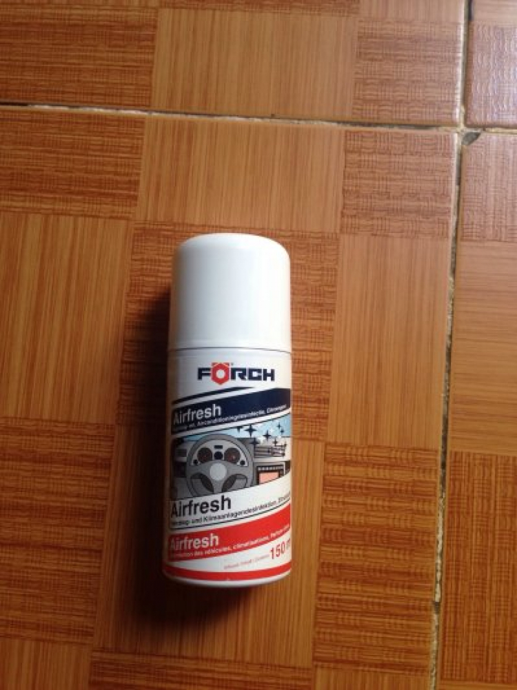

Mùi khó chịu trong xe đã có khử mùi Forch hàng nhập khẩu từ Đức làm hết mùi trong xe, điều hoà và quạt gió. Mấy bác dùng nước hoa hay dầu thơm chỉ lấn ác mùi hôi thôi khi không dùng nước hoa hay dầu thơm thì có mùi trở lại gì mùi hôi bị hút vào điều hoà khi mở điều hoà lên thì sẽ có mùi hôi. Sản phẩm khử mùi
