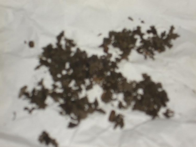

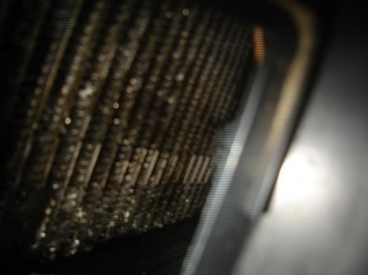

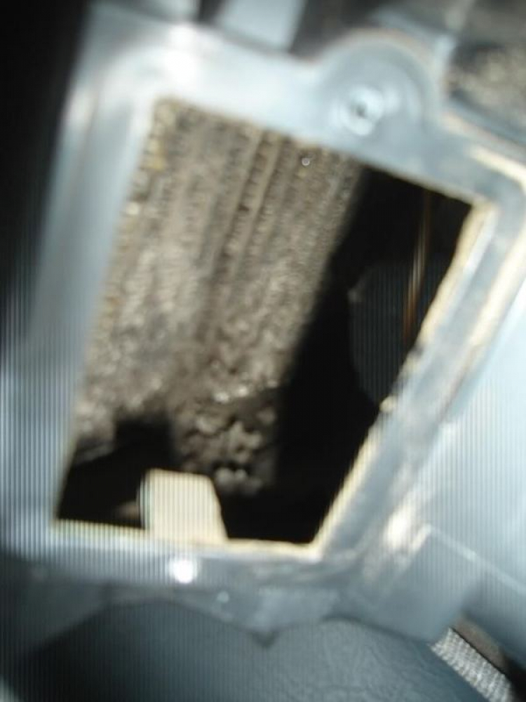

Mình thấy cũng như máy lạnh nhà vậy, lâu lâu nghía vào coi cái giàn lạnh nó có sạnh không, nêu dơ quá thì cho đi vệ sinh để cho các  thợ máy lạnh họ làm vệ sinh cho sạch sẽ. Chứ giàm lạnh chưa được vệ sinh sạch mà các bác xịt các chai kia vào thì có tác dụng gì, cũng như chưa rửa mặt mà thoa dưỡng da lên thì làm gì có tác dụng? Như xe premacy của Tui, sau 4 năm nè(tự làm ở nhà):
Trước khi làm sạch.
Chăm sóc điều hòa trên xe ô tô
Dùng bài chải đánh răng nối dài móc ra một mớ bụi. lớp bụi này ẩm ẩm, môi tưởng cho các loại vk phát triển....

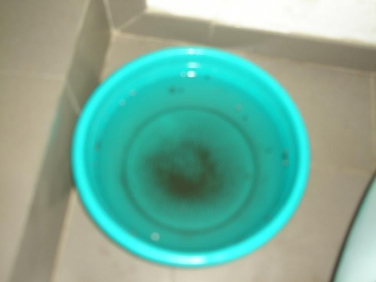

Sau đó xịt nước rửa giàn lạnh, và hướng cái thau dưới gầm xe.

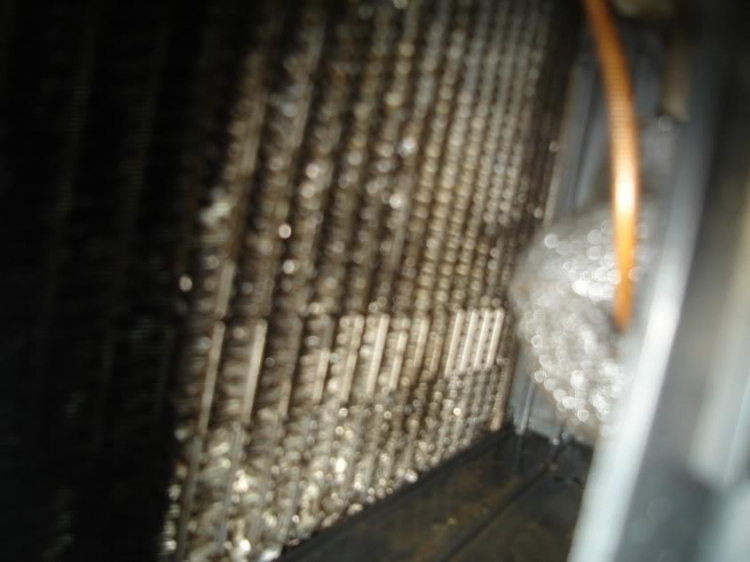

Và sau đó sạnh sẽ thế này
