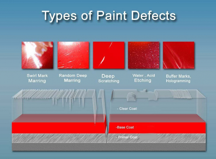

Bề mặt xe oto cơ bản có 4 lớp:
[*]Lớp sắt[*]Lớp sơn lót[*]Lớp sơn chính[*]Lớp bóng[/list]
Chăm sóc toàn phần (Full detailing)
Mình xử lý bề mặt là xử lý lớp bóng, mài lớp bóng mòn đều, tạo phẳng bề mặt đó là mục đích của việc đánh bóng. Nhưng có vấn đề lưu ý thế này, có người nói, với vết xước này tôi đánh cana hay còn gọi là "đánh bát" là đi ngay việc gì phải bỏ tới cả triệu ra để đánh thuốc và dụng cụ đắt tiền?? Mục đích là mài mòn, là như nhau còn gì.
Em xin thưa là độ dày của lớp bóng có giới hạn ạ. Ví dụ 200 micron, mỏng bằng đúng sợi tóc của các bác, cana oánh vào có thể đi 20-50 micron ngay! Trong khi vết xước chỉ có 3 micron. Tức là các bác đã bào mòn quá nhiều để xử lý một vết xước!
Do đó thuốc và dụng cũ đắt tiền thì người ta sẽ canh được và hạn chế mức bào mòn thấp nhất có thể, nhằm giữ lại độ dày lớp bóng càng nhiều càng tốt.

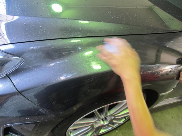

Đó là sơ lược nhanh về vụ sơn và tầm quan của lớp bóng. Khi bề mặt sơn tiếp xúc với môi trường thì sẽ có nhiều chất bẩn bám dính lên bề mặt rất khó lau chùi, như vệt ố nước mưa, phân chim ăn mòn sơn, nhựa đường văng lên .v..v.. Khi đó bề mặt sơn sẽ rất nhám.

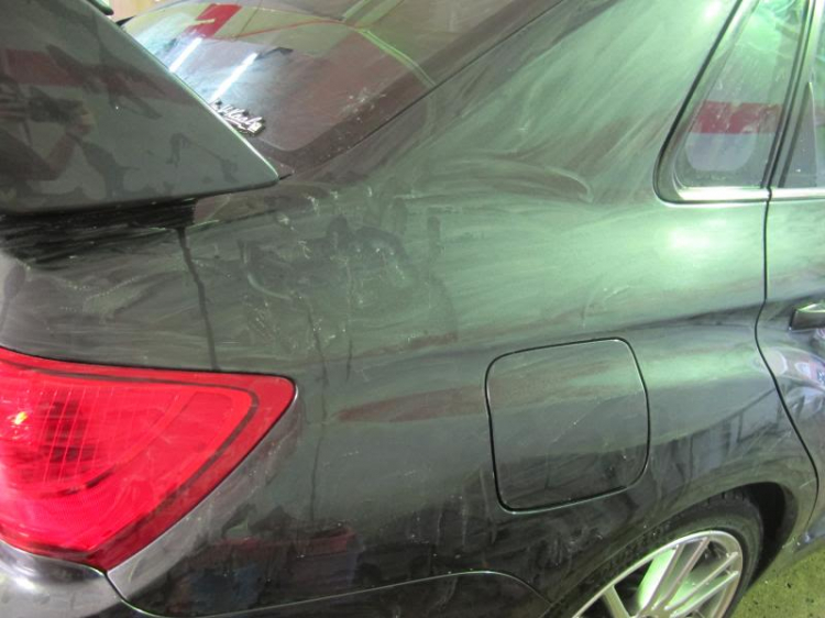

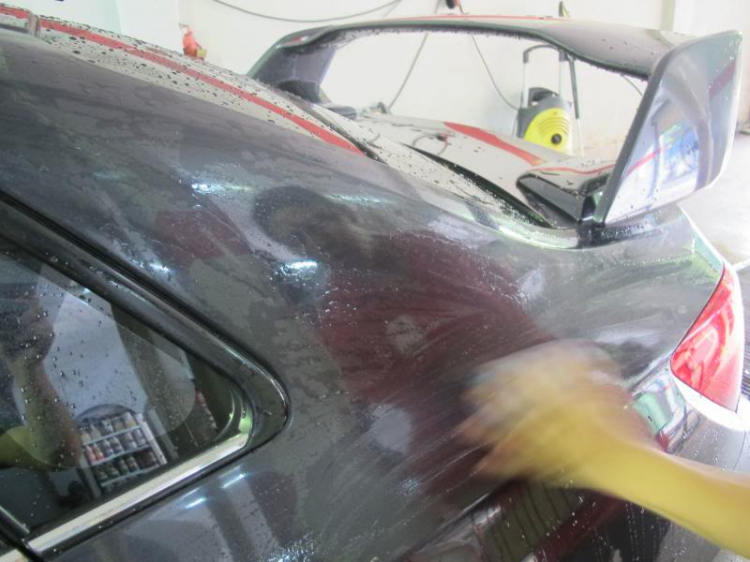

Các bác để ý là khi rửa nước thì nhìn sơn mình bóng, nhưng sao lau khô thì nó lại mờ đi. Đó là do các vệt xước hoặc bề mặt sơn của xe đã quá bẩn.

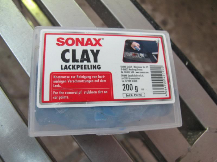

Khi đó mình dùng cục đất sét chuyên dụng "Clay" để tẩy.

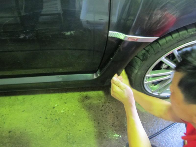

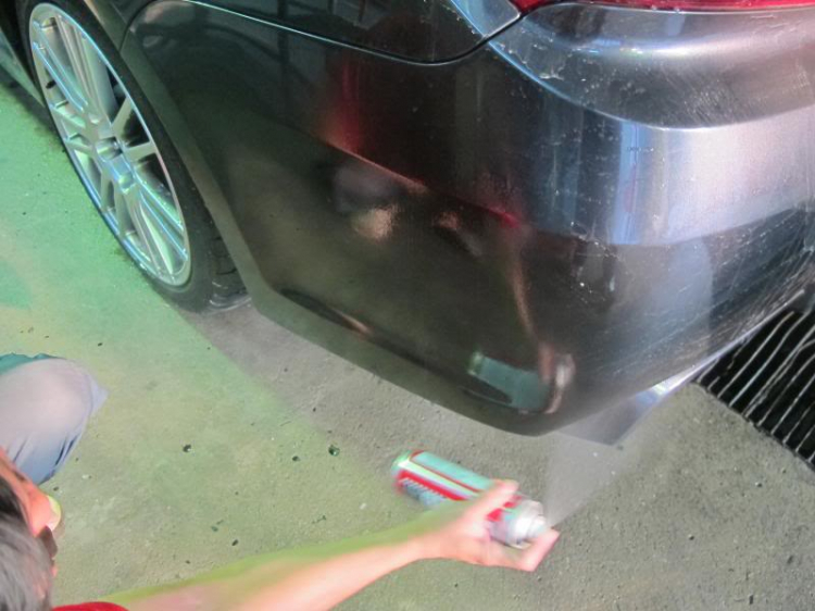

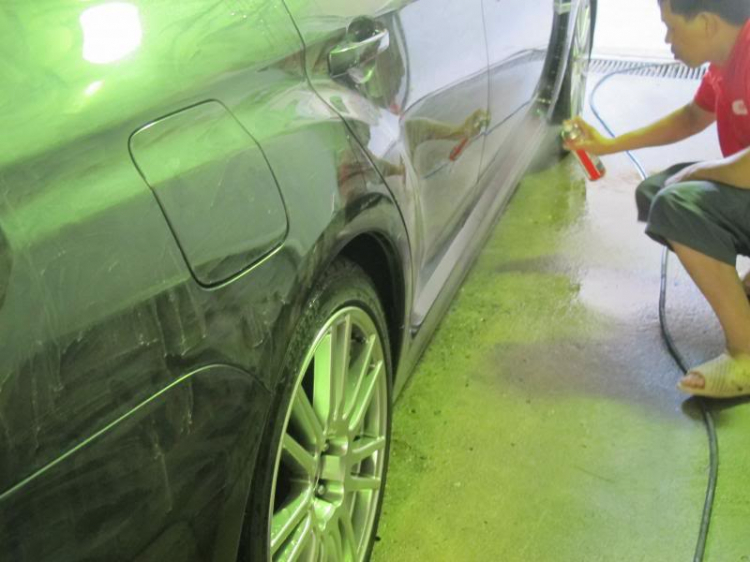

Phần dưới thì bánh xe văng nhựa đường rất nhiều nên phải dùng chai chuyên dụng để xịt vào cho nó mềm ra mới tẩy đc, nếu dùng clay thì rất lâu và tảy xong có thể vứt luôn cục clay. Cục clay ko hề rẻ nha các bác, cục đang xài ở trên là hơn 2 triệu đó!
Xử lý nhựa đường

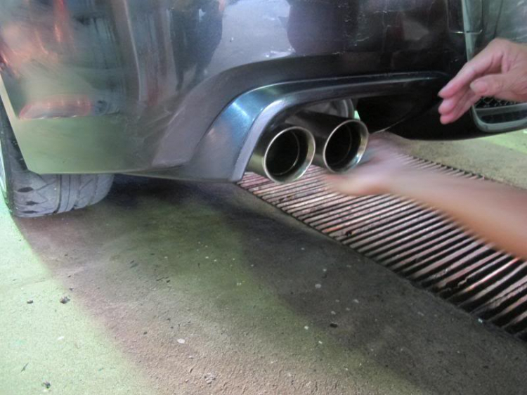

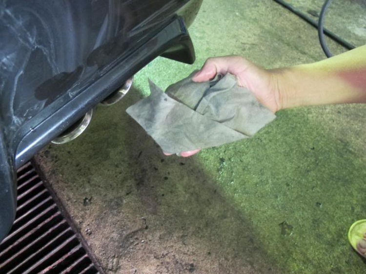

Kể cả dưới ống xả, thường thì dưới này ai mà thấy, nhưng detailling là làm sạch cả những phần không thấy, trừ phi khó quá thôi chứ trong tầm tay là vẫn làm :D

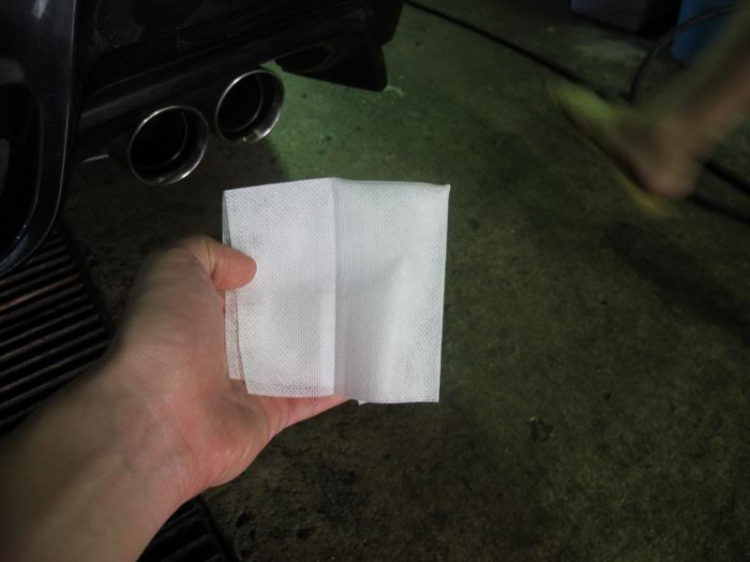

So sánh với khăn giấy sạch, nó màu trắng như này :D
