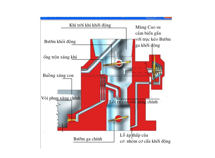

Trước tiên nói về các đời xe dùng CHK , ta cùng coi tấm hình dưới đây để xác định căn nguyên của việc khó nổ khi trời lạnh , cứ lần theo hoạt động của chúng , biết đâu ta sẽ phát hiện ra đúng bệnh...như vây tránh khỏi tình trạng " Đâu trên chữa dưới , nhức ngoài sờ trong " các Bác nhỉ...
Chi tiết cần lưu ý nhất theo ý mình có lẽ là bộ cảm biến nhiệt độ dùng màng cao su có gắn tay đòn để kéo Bướm ga khởi đọng đó các Bác ạ......Ở một số loại xe , cơ cấu này được thay bởi hệ thống lò xo biến dạng nhiệt ngâm trong một buồng nhỏ , có nước làm mát xe chạy qua , nhờ vào nhiệt độ nước nó sẽ biến dạng theo chiều thuận hay nghịch với kim dồng hồ để kéo một trục điều khiển bướm ga khởi động...
Tội lỗi của bọn này gây ra chủ yếu là làm cho xe bị " Lục cục lòn hòn " khi mới khỏi động hoặc là khi trời lạnh...Chính nó đó ( Nếu như những bộ phận khác được chứng minh là vô tội )
Cơ cấu chấp hành bị kẹt , không nhạy hoặc thậm chí không hoạt động đều gây hiện tượng như Bác Allmay đã nêu . Do thiết kế kín đáo nên đôi khi ta bỏ qua việc kiểm tra cơ cấu này . Có điều kiện Bác hãy coi lại thử xem .
