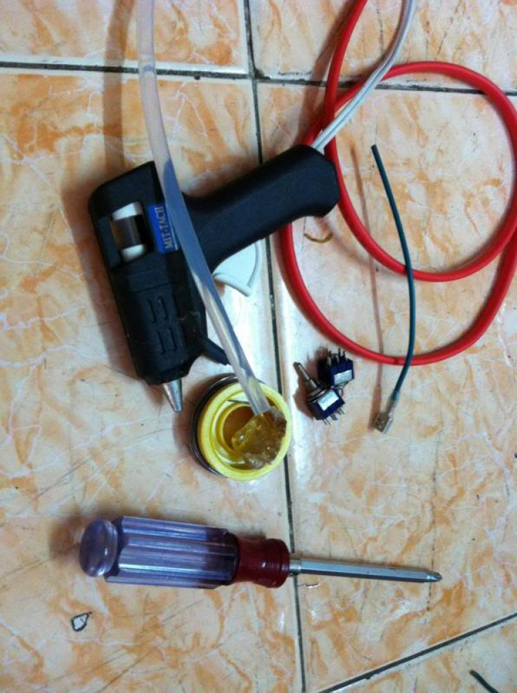

Sáng hôm Giỗ Tổ em rảnh rang nên lôi đồ ra chế cái công tắc phụ cho chiếc mui trần 2 chỗ của em. Với chi phí chừng 30k các bác có thể làm cái công tắc phụ hạn chế mất cắp cho chiếc xe máy.
Vật liệu gồm có:
- Công tắc on/off 3 nấc ( em chế nếu công tắc gạt về giữa thì off, gạt qua 2 bên là on)
- 1m dây điện
- Pát gắn vào kèn xe ( đực + cái luôn ) pát cái mua ngoài tiệm còn pát đực thì tự chế :)
- Mỏ hàn, nhựa thông, băng keo điện, silicon, súng bắn keo...
Chế lặt vặt.

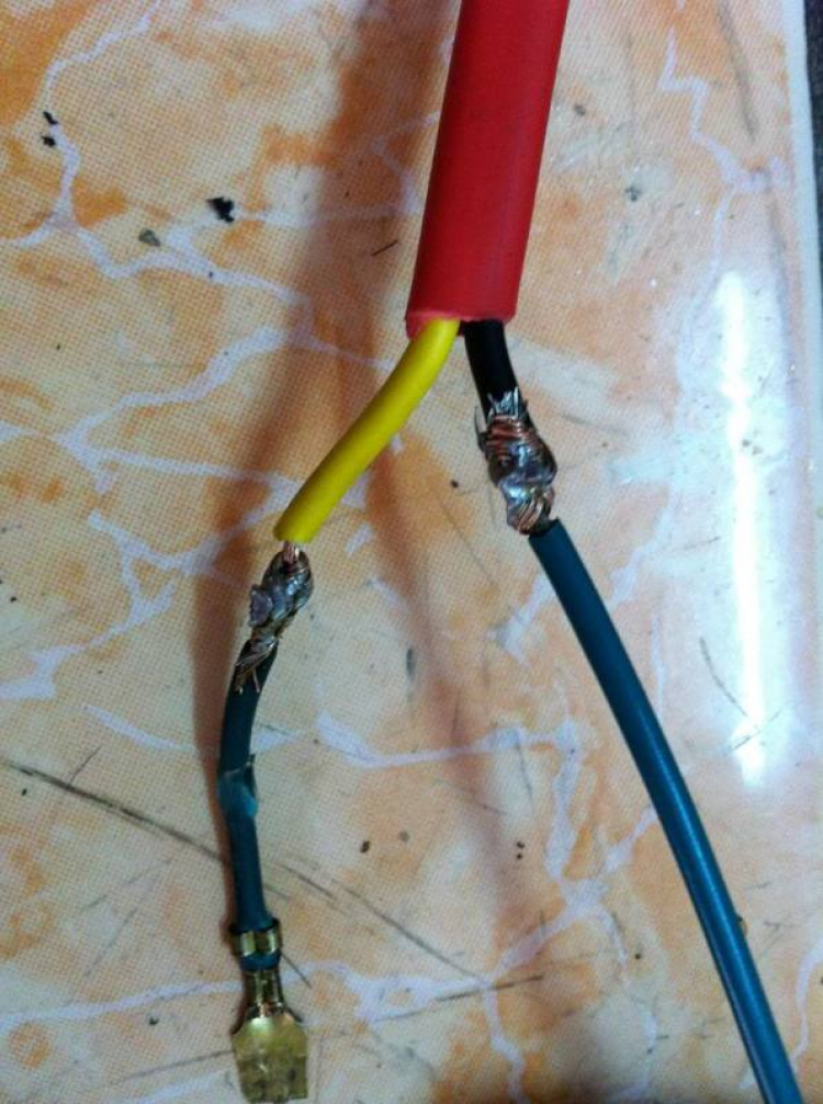

- Hàn công tắc ra dây điện, bắn silicon cho cứng cáp và hạn chế thấm nước -> Nối dây điện -> Nối 2 đầu pát đực, cái.
Chế lặt vặt.
- Chấm một ít chì vào các mối nối cho chắc chắn.
Chế lặt vặt.

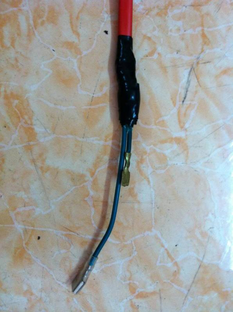

- Lấy băng keo điện quấn lại để không bị chạm chập lung tung.
Chế lặt vặt.

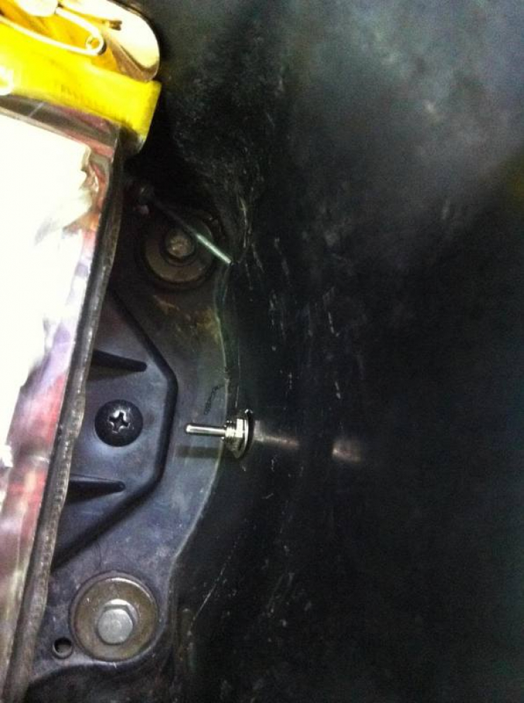

- Khoan 1 lỗ nhỏ ở cốp xe, nhét đầu công tắc on/off vào .- Phía đầu pát đực/ cái còn lại đầu đực gắn vào đầu cái pát gắn vào IC ( Trường hợp này em ngắt dây dương vào IC ). Các bác cũng có thể ngắt âm thay vì ngắt dương như em.
Chế lặt vặt.
- Bắn thêm chút Silicon vào phía sau cốp để công tắc dình chắc hơn với cốp và hạn chế nước ( nếu có )
- Và đây là kết quả chỉ lộ ra cái công tắc trong cốp xe.
Chế lặt vặt.
=> Công tắc chỉ ngắt điện IC của xe -> Bugi không có điện -> Máy không nổ. Các chức năng khác vẫn hoạt động bình thường.

Chổ mối nối hàn chì không được thấm: dễ gãy: Nên để mỏ hàn lâu hơn đủ nóng để chì thấm toàn bộ mối nối.
Sao không dùng ống gen co cho an toàn cách điện. Băng keo thời gian bị lão hóa dễ hở mạch

@Tuan13a1: bác chỉ em chỗ gắn công tắc trên xe bác nha
Mối nối dây điện giữa 2 loại dây khác nhau như vậy là sai kỹ thuật cơ bản về mối nối.
Hàn chì như vậy thì chưa đủ "ngấu".
Độ "so le" mối nối phải xa ra nữa để tránh chạm chập.
Dùng ống gel "co" bọc mối nối sẽ bền hơn băng keo.
Đầu code dây (mà bác gọi là pát) phải được bấm bằng kềm chuyên dụng thì mới chắc chắn và bảo đảm tiếp xúc tốt.

Em xin trả lời bác HT và bác HP
- Mối nối: Do em muốn tận dụng đầu code bấm sẵn của hãng ( cái chế của em là code Zin của Yamaha, còn cái em mua gắn vào còi cũng là mua họ bấm sẵn) nên nối 2 dây khác nhau là không tránh khỏi. Em cũng định nạy ra để bấm lại rồi chấm chì cho nó hoành tráng. Nhưng thấy nạy ra cái hàng hiệu của Yamaha khó ăn quá nên em thôi.
- Mức độ so le của mối nối: Em cũng cố làm cho nó so le rồi đó ạ. Nếu duỗi thẳng thì 2 đầu nó không chạm nhau. Tuy nhiên, nếu lệch chừng 5mm nữa thì tuyệt.
- Độ ngấu của mối hàn: Em không chấm hết mà chỉ chấm vào 1 đoạn thôi nên nhìn nó không ổn. Cơ bản là em muốn nối chắc chắn nhưng lại xấu quá.
- Ống Gen: Xe em đến tháng 8 sẽ có đợt bảo trì toàn diện ( 2 năm) nên đến lúc đó em sẽ tháo cái công tắc này ra để đem đi bảo trì.( Em sợ mình nối cái công tắc đó vào nó từ chối làm free cho mình :D ) Lần sau em sẽ lưu ý về việc này. Sẽ chơi cả ống Gen cả băng keo điện, và có mối nối chuẩn hơn.
