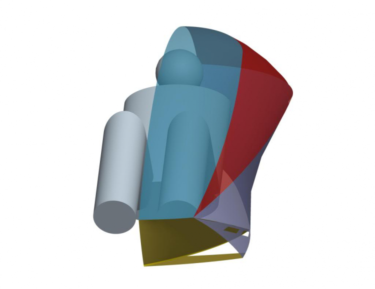

Thiết kế thân xe:
Mượn tạm cảm hứng của em Lamborghini (dưng mà không giống là cái chắc! )
Mặt đầu tiên
Cứ vậy tiếp theo
Mặt đầu tiên
Cứ vậy tiếp theo
