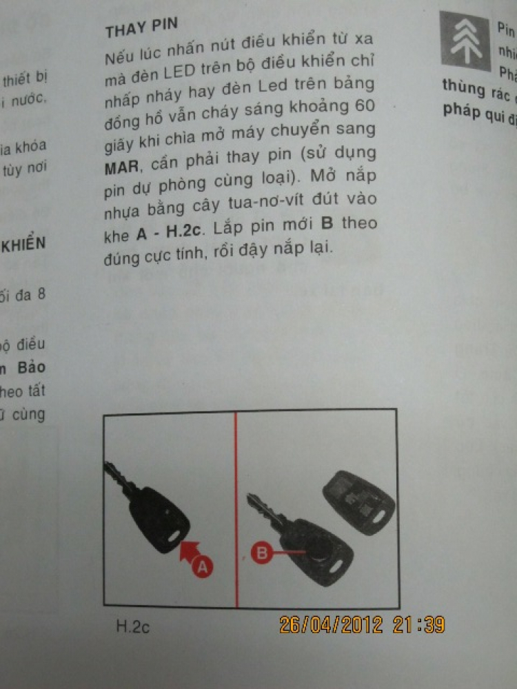

Chìa của em cũng mở cửa, nổ máy được nhưng lại khống bấm từ xa được, chắc hết pin, thay pin thế nào ạ, có bác nào thử tahy chưa ạ?

Rất đơn giản: bác coi phần đuôi chìa khóa có một rãnh nhỏ, mở nắp nhựa bằng cây tua-nơ-vit sẽ thấy pin, ra tiệm sửa đồng hồ mua một viên về lắp lại là xong. Sách cẩm nang sử dụng xe trang 26 có chỉ cách thay pin, bác có thể tham khảo.
Chìa khóa Fiat

ok,thanks bác, để em thử xem sao.
