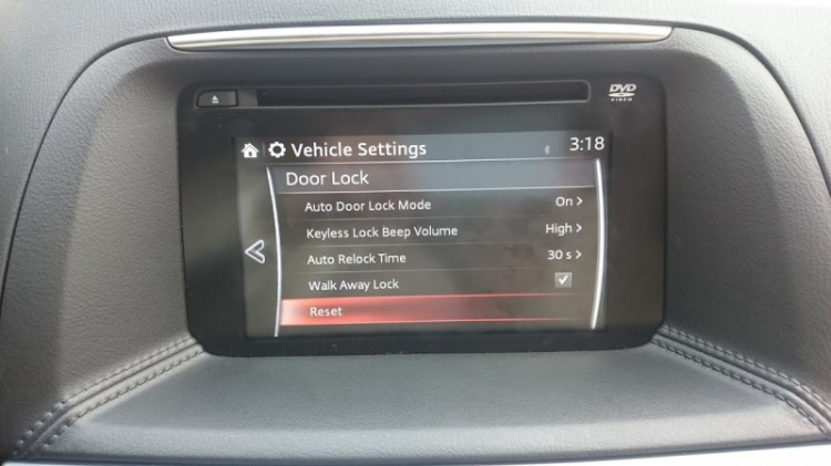

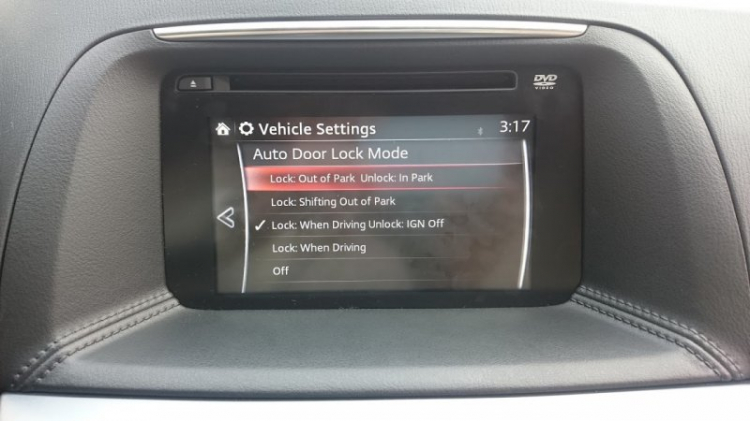

Em xin bổ sung cho bác 2 bức hìnhMình cũng không biết cái vụ này , mai ra hãng chỉnh xem sao , xe mình cũng chạy 20 km / h cửa mới lock , ra khỏi xe cũng phải bấm remot mới khoá được
Muốn thay đổi chế độ Lock-Unlock thì nó có các hạng mục như hình bên dưới.
Còn cái auto relock time nghĩa là khi bác unlock mà ko vào xe, 30s sau (có thể thay đổi thời gian này) xe sẽ tự động lock.
