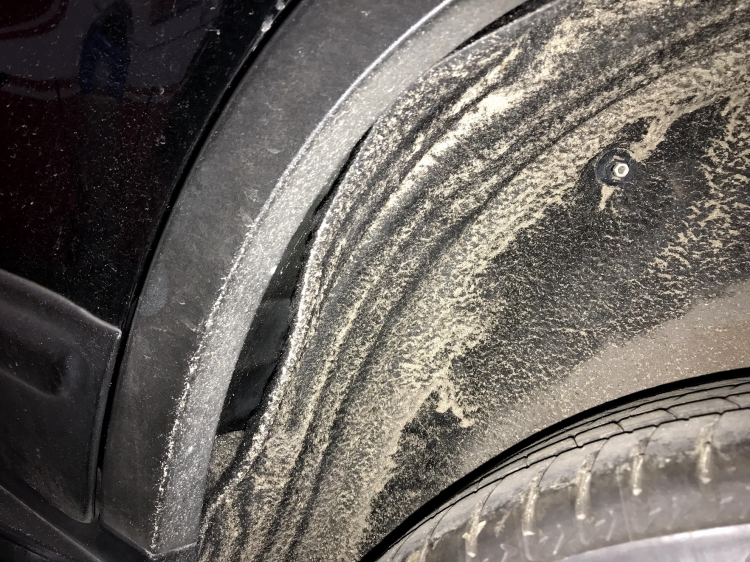

Hốc bánh bằng nỉ có hiệu quả đặc biệt chống ồn khi đi vào vùng đá nhỏ nhiều vì tránh tiếng kêu khi đá văng vào hốc bánh. Vậy mà ông này lại xịt sơn vào làm mất hết chức năng chống ồn. Đúng là bó tay thật
Thưa bác là em đã làm cho xe em như vầy em thấy đi nó vẫn bình thường, chức năng chống đã văng vẫn như cũ, chai phủ gầm này nó là dạng cao su, sau khi khô thì nó vẫn mềm chứ ko hẳn là sơn xịt lên là cứng như thép đâu ạ, đá văng vào cao su thì nó vẫn đàn hồi tốt, và cách âm tốt.Hốc bánh bằng nỉ có hiệu quả đặc biệt chống ồn khi đi vào vùng đá nhỏ nhiều vì tránh tiếng kêu khi đá văng vào hốc bánh. Vậy mà ông này lại xịt sơn vào làm mất hết chức năng chống ồn. Đúng là bó tay thật
Nó k phải là sơn bố ơi!Hốc bánh bằng nỉ có hiệu quả đặc biệt chống ồn khi đi vào vùng đá nhỏ nhiều vì tránh tiếng kêu khi đá văng vào hốc bánh. Vậy mà ông này lại xịt sơn vào làm mất hết chức năng chống ồn. Đúng là bó tay thật

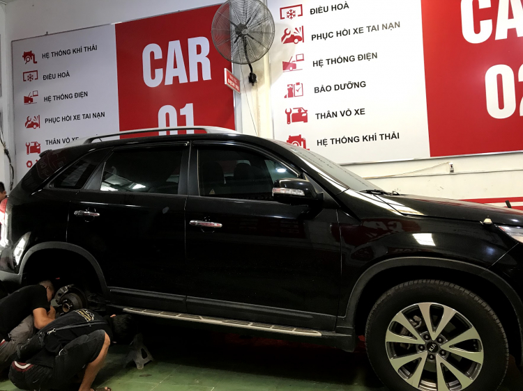

Z1 Auto Center Khắc thay lồng vè nỉ mới đã được tạo lớp cứng bảo vệ, và nâng khoảng sáng gầm xe cho Kia Sorento 2015

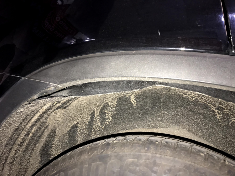

Lồng vè nỉ đi một thời gian bị mềm nhũn và xệ xuống

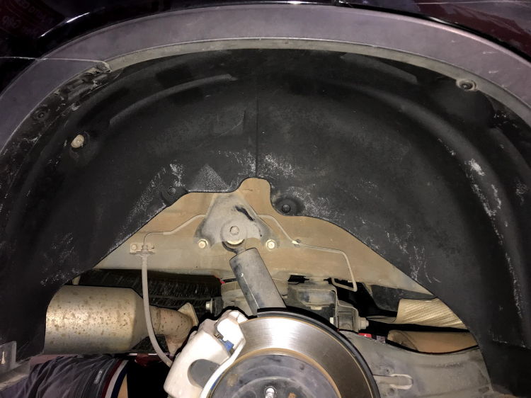

Tấm nỉ mới đã được xịt sẵn lớp phủ gầm màu đen làm cho cứng lại

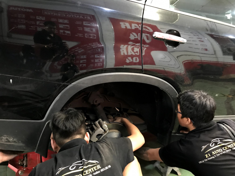

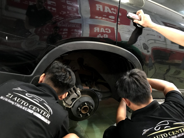

Tiến hành tháo tấm cũ và gắn lại tấm mới

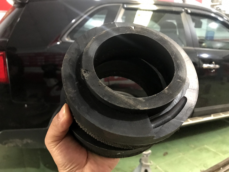

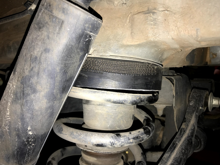

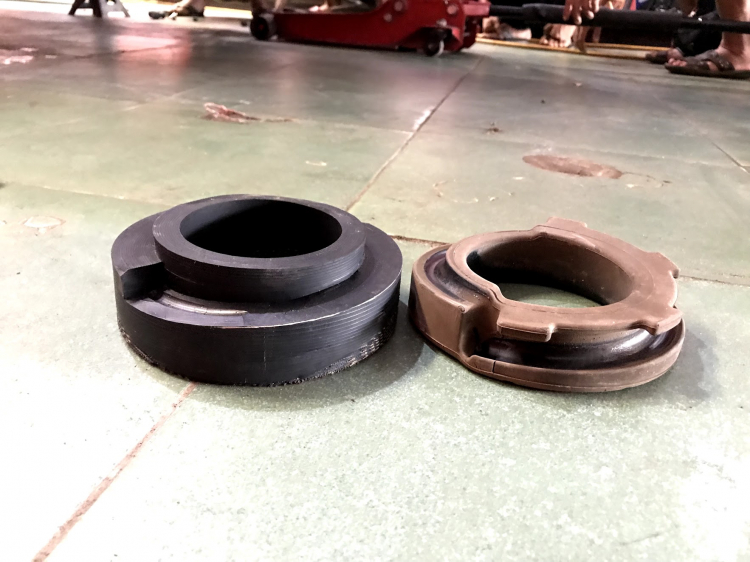

Cao su nâng khoảng sáng gầm xe lên 3cm, giảm tình trạng xệ mông khi ngồi đủ chỗ trên các dòng xe Kia

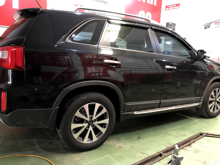

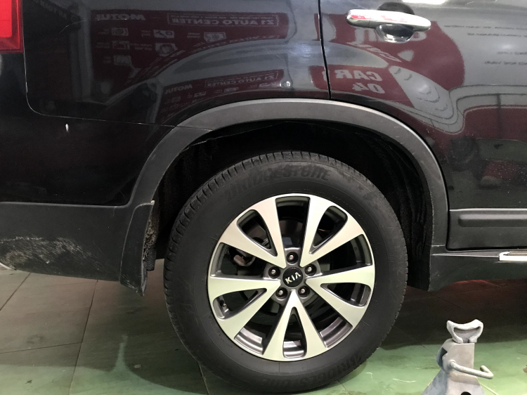

Hộc bánh xe nhìn cao hơn
