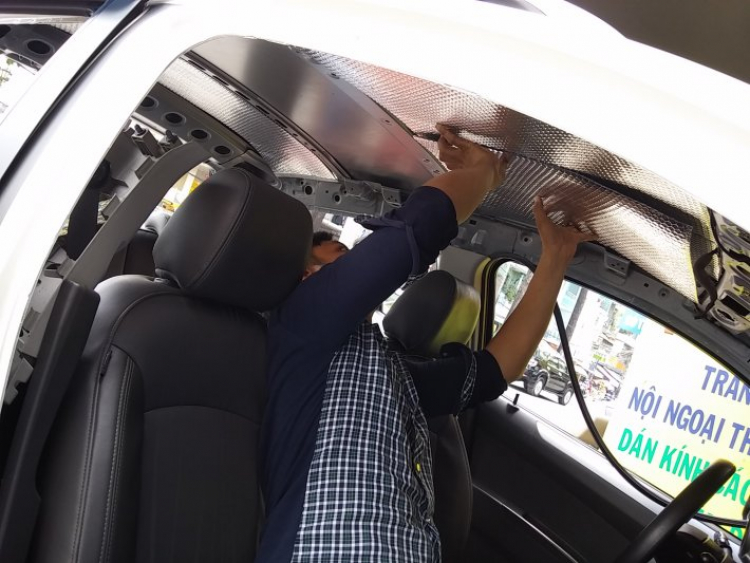

Bác lên chợ dân sinh nhiều lắm ạ. Em dán bằng keo mặt 3M . Dán 1 lớp Cát tường A2 loại 2 mặt nhôm ở giữa có túi khí. Bên dứoi em lót 1 tấm mút xốp 3mm một mặt bạc. Bây giờ không phải ở nhà mái tôn nữa , trần hết nóng rồi , đi trời mưa cũng đỡ ồn . Cảm giác nóng từ kính lái và cửa xe thôi. Chắc lắp thêm rèm quá.
Cam on pac da huong dan...day la hinh anh e dang tldan cach nhiet day :£..gui cac pac tham khao ah.
