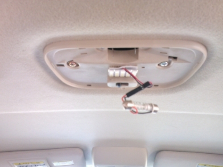

Kakakakakakak, chỉ 1 con trở, kakakakakakakakaGiải quyết vấn đề đèn LED nội thất không tắt hoàn toàn.

Xác nhận với các bác là cách này thành công nhé. Chí phí hết 500 VND.
Hqua, em mua 4 con trở ở Nhật Tảo chi phí 2000 VND, còn dư 3 con.
Gắn được 1 con ở đèn cabin, định gắn luôn ở đèn hành lý thì loay hoay mãi không biết làm cách nào mở được đèn hành lý (không thấy có khe để cậy nắp nhựa). Thử kiểm tra thì thấy đèn hành lý cũng tự hết luôn Có thể là do cùng đường dây với đèn cabin.
Vì thế rút kinh nghiệm các bác sau muốn làm thì chỉ cần 1 con trở thôi, thêm 1 con dự phòng nữa là 2 (dự phòng đứt chân con trở, em thấy sợi dây nó mong manh lắm)
