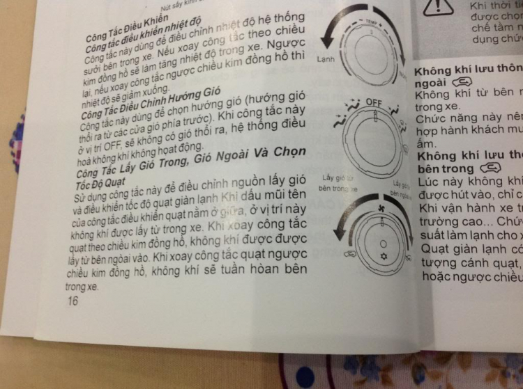

đúng ko bác, xe em lúc đầu để mức 1 mà cũng ko bị nghe mùi
nhưng bây giờ mức 1 thì vẫn nghe mùi từ bên ngoài vào. Bác cho em hỏi minh chỉnh như thế nào có cần phải vào hãng ko? Cám ơn bác.

Cuky nói:
lancer2005 nói:
Nguyên bản của Escape 2009: nấc 1 của cửa gió Escape là lấy gió ngoài bác ơi, chỉ có nấc 2 mới lấy gió trong, nên bác cứ yên tâm. Có cách chỉnh lại nấc 1 lấy gió trong rồi, bác tham khảo diễn đàn có đó bác a.
Em xem HDSD thì khi để quạt gió mức 1 là lấy gió trong nhé bác. Xe em lúc mới lấy về cũng bị vậy, vào hãng làm lại, bây giờ mở mức 1 lấy gió trong ko còn nghe mùi nữa
