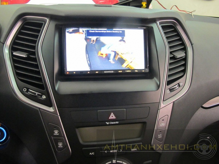

Em hoàn thiện dàn nghe nhìn cho 1 bác trong hội, các bác cho phép em post lên đây để bác nào có nhu cầu thì tham khảo ah, có gì ko đúng bỏ qua giúp em ah
Hyundai SanteFe 2015
DVD: Kenwood DDX7035BT
Loa trước & sau: Infinity Kappa Perfect 6.1
Sub: Infinity Kappa100.9W
Amply loa: Infinity Kappa Four
Amply sub: JBL GTO7001

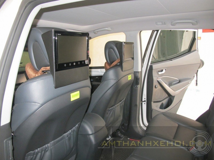

Màn hình gối đầu: Inxus 9"
Phụ kiện: VietMap Touch, Dây loa + nguồn hiệu Ground Zero,....
Vài hình ảnh các bác tham khảo.
SantaFe bản nhập, theo xe là CD và bác chủ đã lên DVD Kenwood cho em nó

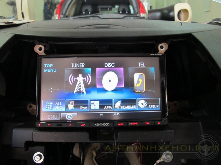

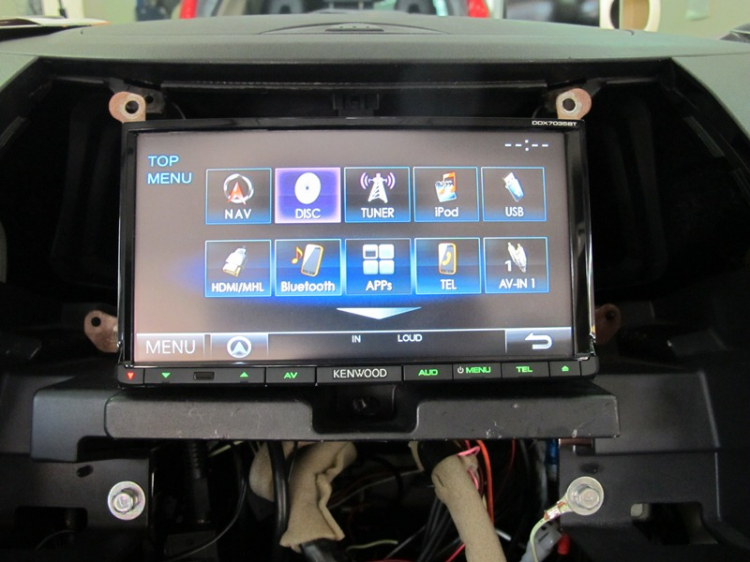

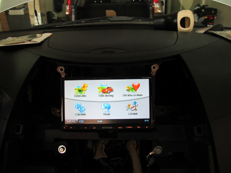

Tích hợp bộ VietMap Touch vào

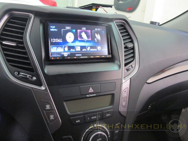

Và hoàn thiện

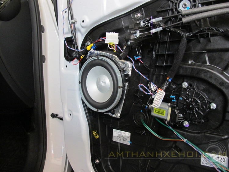

Loa bass cho cửa trước

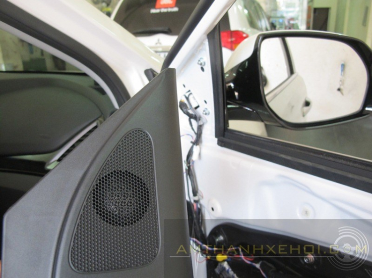

Và 2 loa treble để trên góc chữ A

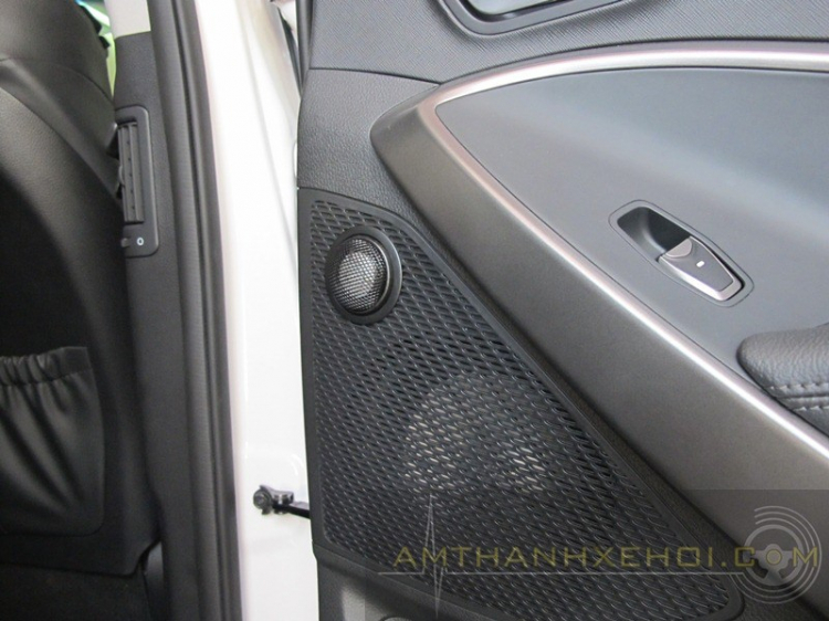

Cửa sau loa bass và treble

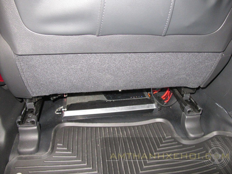

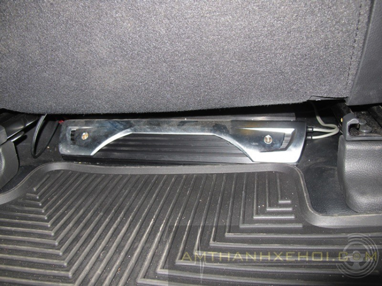

2 gầm ghế để 2 amply

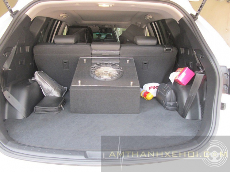

Và ko thể thiếu thùng sub này cho bác chủ xe
Cặp Inxus 9" phục vụ giải trí cho F1
