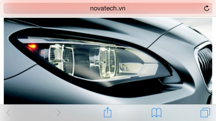

Bác để ý đèn LED headlight xe BMW ko có bi nè:
Chia sẻ về Bóng đèn H4 32W 3200LM Dual Beam Cree MT-G2 LED
Tuy nhiên đó là bộ LED headlight hơn 100 triệu. Còn bóng LED Philips Lumileds 45w - 4500Lumen như bác @binanh nói cos ko chói khi mình chỉnh đúng cách và đúng tiêu cự, và ko có đường cut off rõ như bixenon.

Một số bác hỏi sao BMW mới 2015 dùng led nhưng không dùng bi mà không gây chói như Lumileds mình thay, vì cả 2 đều dùng led. Đó là vì chóa phản xạ trên xe zin được thiết kế cho led ngay từ đầu nên không có lượng ánh sáng thừa phát tán ra xung quanh. Với chóa led, nếu lắp bóng halogen hay xenon vô thì cũng chói như lắp led hay xenon vào chóa halogen thôi. Vì mỗi loại bóng được thiết kế hoàn toàn khác nhau nên cần phải có 1 chóa phản xạ thiết kế phù hợp thì hiệu quả chiếu sáng mới được tối ưu.
