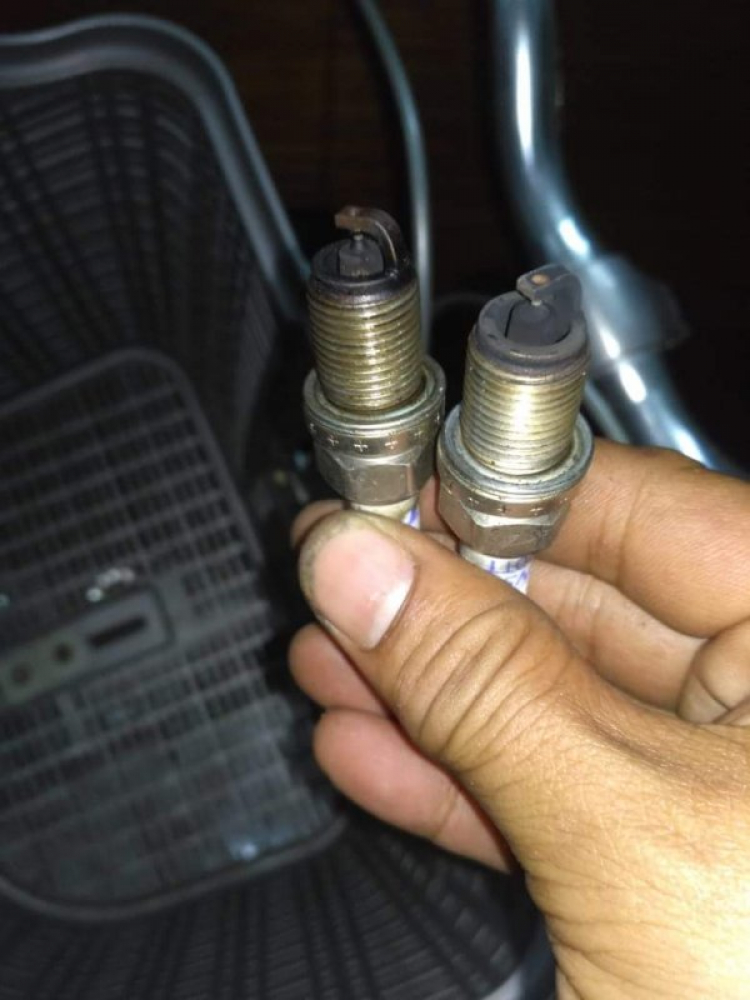

Cái quan trọng nhất của bxc là bướm ga phải mới, không được mòn hay tì vết. Bxc Jolie mới hiếm. Bxc Nissan mới nên bướm ga tốt. Nhưng gắn bxc Nissan thì xe chạy yếu, thiếu xăng.Nếu gắn BXC của nissan thì chỉ 8-9lit/100 km thôi. Bạn mình mới gắn, trước toàn 13-14 lít/100 km
Xe Jolie của bác Dunglanh đã làm máy bxc cũ chạy miền tây 10,5 11lit khi chạy 90 110 120km.h

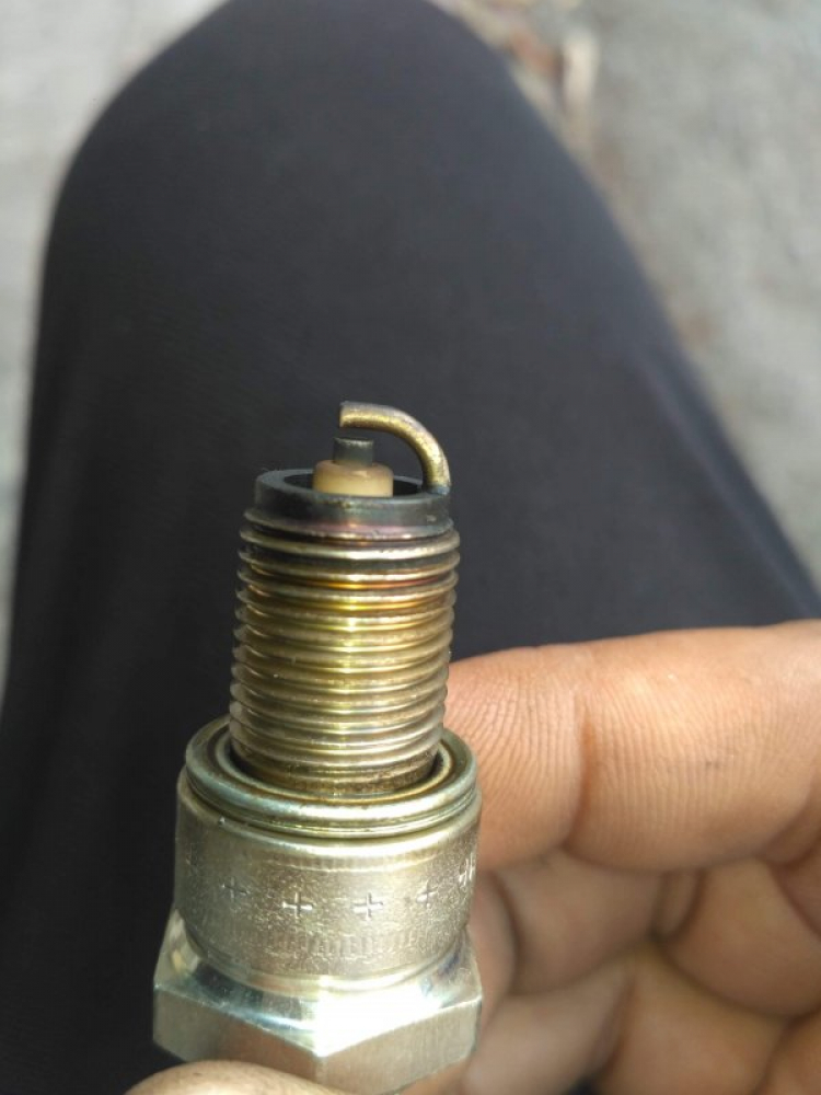

Bxc tốt hay không phải nhìn màu bugi. Màu trước và sau khi làm.
View attachment 1746563 View attachment 1746564
