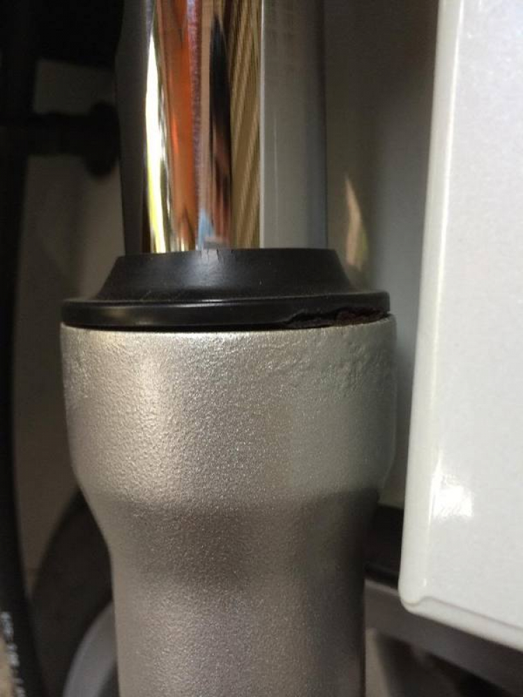

H nay e phát hiện miếng cao su ngay cái phuột ( k biết kêu bằng gì cho đúng )
Chỗ sửa xe tay ga đời mới ở TP. HCM đáng tin cậy!!!
Cái này cần thay liền hay để khi nào làm gì thì thay luôn , để như vậy có ảnh hưởng gì đến phuột xe k vậy bác vanhung872 ?
Nó chỉ là cái phốt chắn bụi , khi nào vòng trong lỏng thì mới có việc nói , còn vòng ngoài nó mẻ chút xúi thì chả sao . Khi nào nó mẻ mà sờ vô cái ty phuộc có dính nhớt thì mới chết . Sợ mất mỹ quan thì xoay nó vô trong thế là xong . Thay thí mất 20k
Thanks bác
