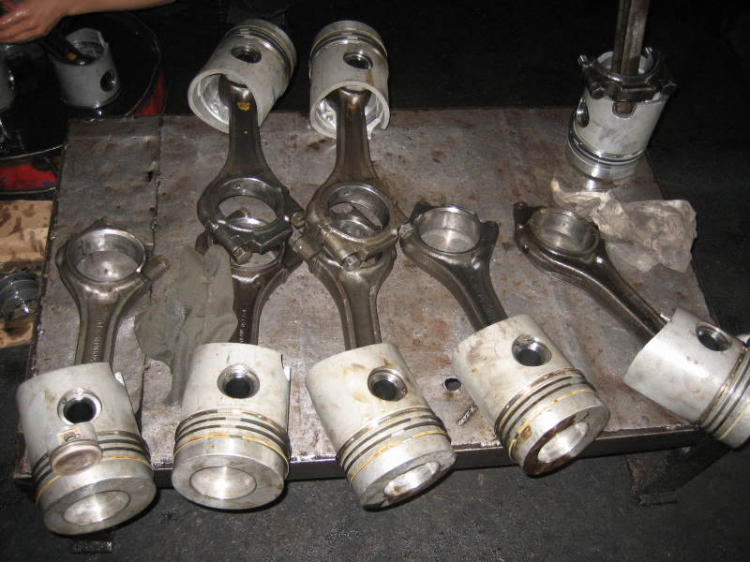

các bác ạ , trong một số sách nó nói về chốt piston lệch tâm mà em đọc thấy tò mò quá, không biết hình dạng của quả piston bó trí chốt lệch tâm trông thế nào hả các bác? trên thực tế có cách nào phân biệt loại lắp chốt lệch tâm và loại không lắp không? cái loại piston dùng chốt lệch tâm ý nó hay lắp trên các laoij xe nào hả các bác?????

Chốt piston lệch tâm là để khử bớt độ lắc của piston vì hướng chuyển động của tay biên là xéo.Độ lệch này không nhiều,nhìn sơ qua không dễ nhận thấy. Đại đa số piston được chế tạo có lỗ ắc piston lệch,và nếu có piston không lệch mới là lạ..!

Piston bên cty em đa phần là nhìn cái thấy lệch ngay chứ ko cần đo bác ạ.

Ở đỉnh piston thường có đánh dấu (ví dụ ->) về phía xả để khi tháo lắp không lẫn lộn.Có 1 số rất ít đỉnh piston nhẵn nhụi,không có dấu,thợ phải đánh dấu để khi lắp lại cho đúng chiều..!
Còn lệch tâm là lỗ ắc không nằm đúng tâm của thân piston,nếu nhìn không phát hiện ra thì đo...thế thôi!!!
