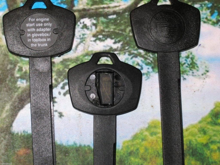

Cái chìa nhựa mỏng lét cũng có transponder chip để đề máy.

Bác thử thế này xem dc ko nhé...Bác Cubi ơi giúp em vụ chìa khóa với:
Số là xe của em có 2 chìa khóa chính (318i) theo xe. Một hôm đẹp trời tự nhiên 1 chìa dở chứng, tra vào ổ khóa đề không nổ máy,vặn tiếp lần 2 thì ko vặn được nữa. Chức năng remote (đóng, khóa cửa) thì vẫn OK.
Vặn lần đầu ko nổ máy,tắt về hết nấc mới vặn lại dc...trc khi đề lần 2 bác lock cửa lại..
Cám ơn Bác LeVanAnhTuan.
Em đã thử theo cách của bác nhưng ko được, tắt hết vặn lại thì nó cho vặn nhưng máy ko đề được (im re). Bác còn cách nào thử để biết con transponder còn OK không. Chìa này trước đây cũng ít dùng nên nhìn cũng còn khá mới. Mấy hôm trước vẫn dùng bình thường.
