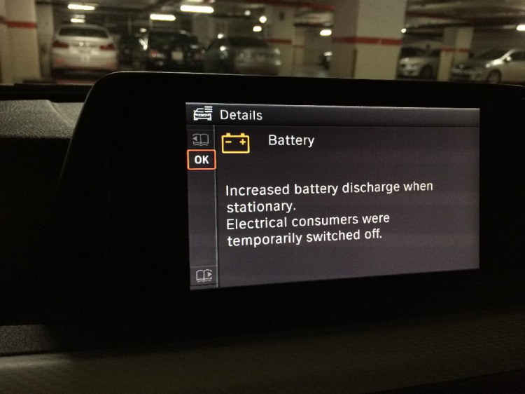

e gọi lỹ thuật EA thì dc bảo là mang lên sạc thử cái bình trước xem thế nào rồi tính tiếp...tối nay làm về mà k hết mai e mang lên cho sạc lại cái bình thử.
chiếc e90 của em cái bình xài dc 4 năm mới hư, xe này mới 1 năm chả lẽ hư sao?

Update lỗi bình điện: lỗi tự động hết sau khi e đâu xe đi làm khỏang 8 tiếng, về đến nhà thử khởi động lại vài lần cũng k thấy lổi => có lẽ do phần mềm của EA hay BMW có vấn đề.

Tình hình sao rồi bác, update cho anh em biết với!

Em đã vào hãng chạy chương trình lại, chương trình xe em kg phải là bản mới nhất + khả năng lỗi khi có gắn sprint booster. Tuy nhiên lỗi chỉ hiện 1 lần sau đó hoàn toàn kg xuất hiện lại sau 3 tháng, nhưng em vẫn cho chạy lại chương trình cập nhật cho chắc :D

Tình hình thì em có update những post trước. Bình xe em chả bị gì cả, báo lỗi đó chắc do soft bị lỗi.
Em đi làm, để xe yên 1 chổ đến hết giờ làm, ra khởi động xe thì lỗi đã hết. lỗi chỉ hiện lên 1 lần, đến nay em vẫn chưa thấy lại

Em mới nhận dc email từ EA yêu cầu mang xe vào kiểm tra.
Kg biết có bác nào nhận dc email giống e k? Lỗi này có nghiêm trjong k nhi?
