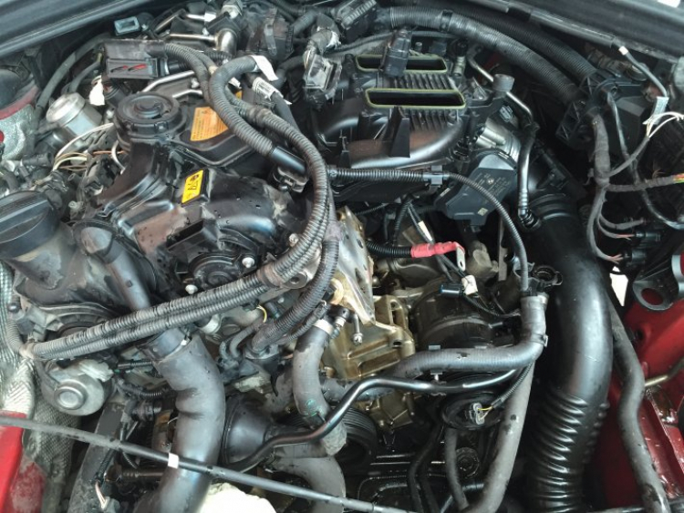

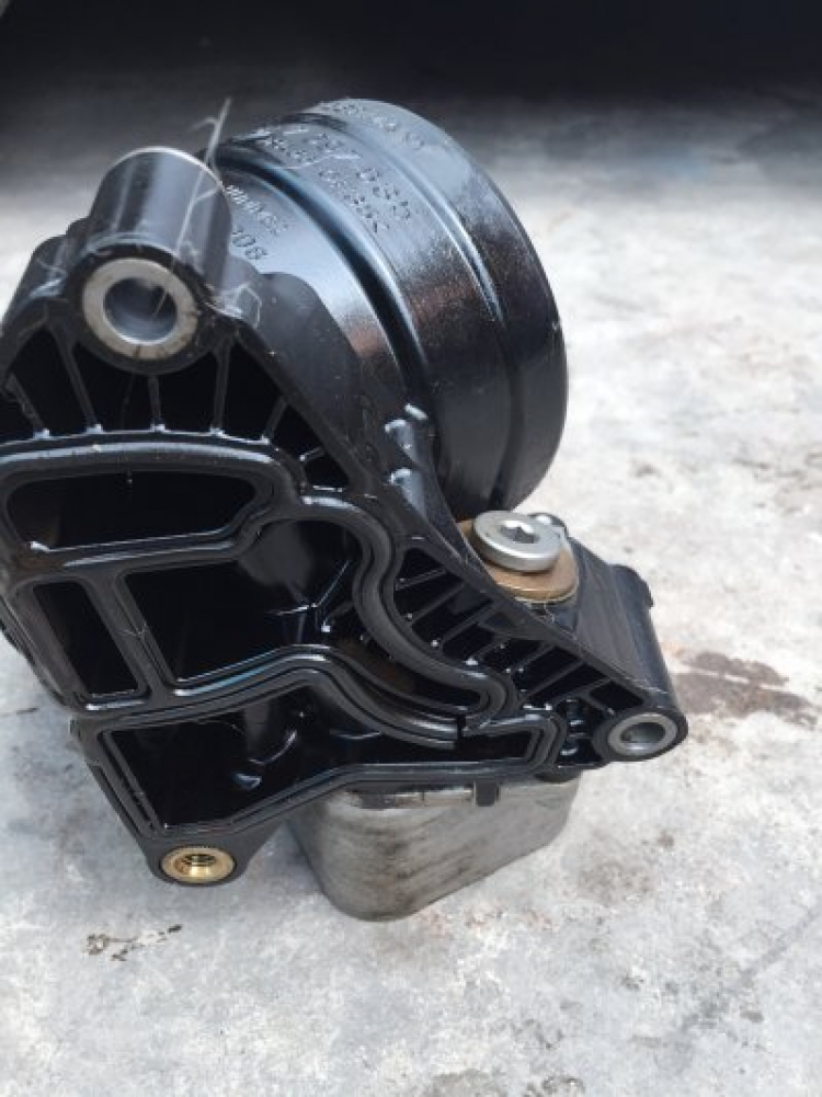

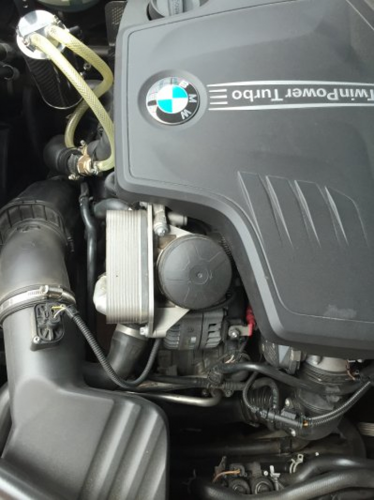

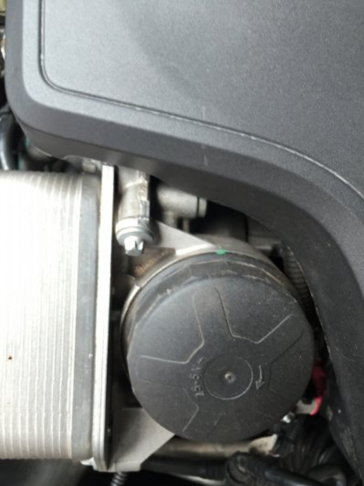

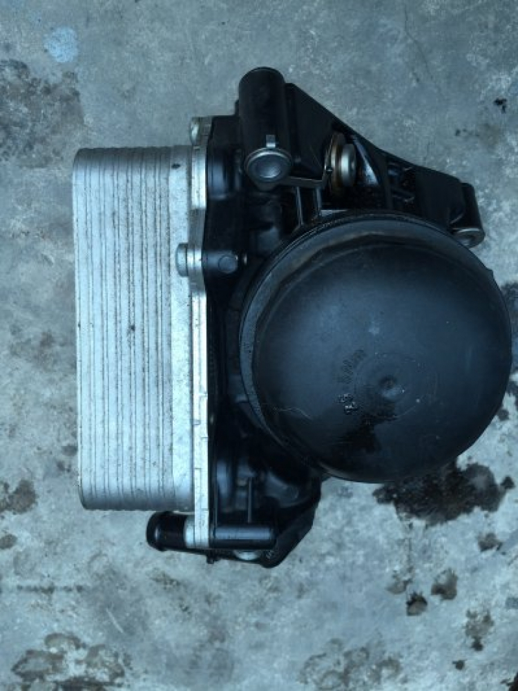

Cảnh báo lọc nhớt cho các xe dòng F30 máy N20 đời đầu (sx tầm 2012).
Em đã chứng kiến 3 xe toàn là F30 đời đầu ( 2 chiếc 328i, 1 320i) đã bị bể/nứt hộp lọc dầu chỗ tiếp giáp sinh hàn.
Lý do: các xe đời đầu dùng hộp lọc bằng nhựa như hình bên dưới, sau khoảng 2-4 năm là nó bể.
Hậu quả: áp suất dầu tụt, lẫn nước coolant. Phải thay thế và rửa máy.
Hiện tại part này đã được thay thế bằng hộp kim loại nhôm. Các xe sx sau này cũng dùng hộp mới.
Các bác vui lòng mở nắp capo lên xem hộp lọc nhớt của mình lại nhé, nếu là nhựa thì nên thay sớm.
Đây là hình hộp lọc nhớt bằng nhựa, cục màu đen. Còn cục trắng bên trái là sinh hàn.
Hậu quả: bể nước và dầu lẫn vào.
Phải xúc rửa máy.
Đây là hộp lọc nhớt bằng kim loại nhôm
