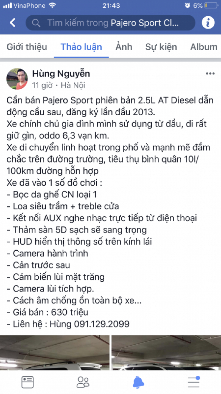

Bác nên đưa giá đề nghị thì hay hơn.
Theo mình giá đó là giá bán lại trên mạng các xe tương tự + 50 triệu.
Em cũng chưa rõ giá trị xe thi trường cũng như xe anh em để lại anh, thấy mấy bác đăng bán và liên hệ giá 2014 4x2 khoảng 620-700, có thể tùy chất xe và người sử dụng ha anh...Em thì tìm 4x4 để lâu lâu dã ngoại...
