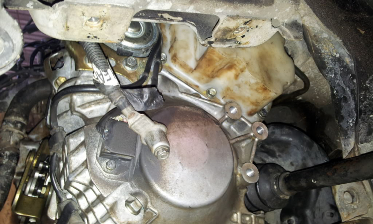

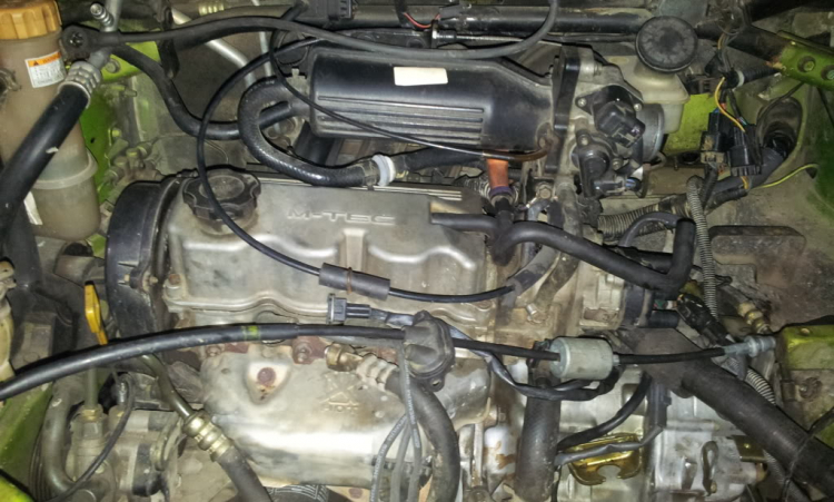

Em nó lúc mới về nhà chồng:
CHUYỂN ĐỔI MATIZ MT SANG CVT THÀNH CÔNG.

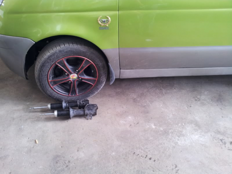

Làm gầm, thay phuộc, thay rô tin, thay cao su.....

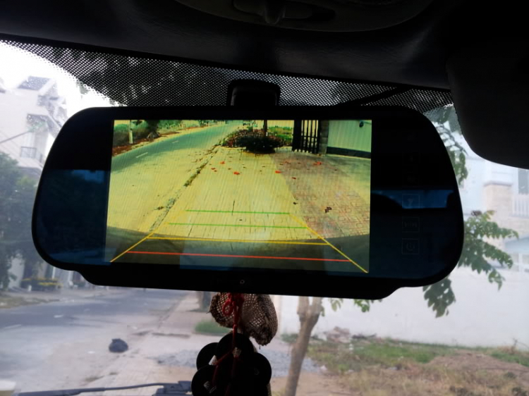

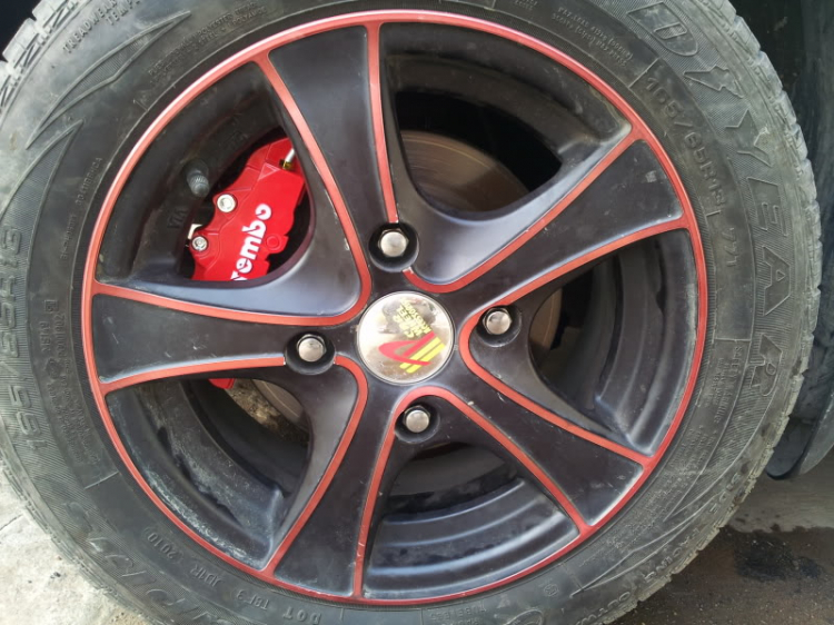

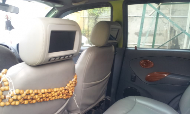

Gắn Brembo 13", gắn camera, gắn màn hình, gắn remote mở cửa + cốp điện, giá đỡ điện thoại.....

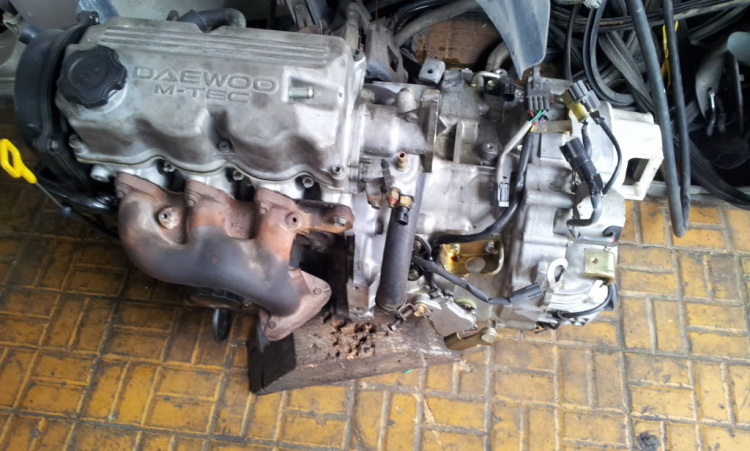

Đi Phnom Penh mua hộp số CVT (thank bác ChieuCuong). Ban đầu em định xài hộp số dầu có cấp giá chỉ 12tr, bằng nửa hộp số CVT nhưng máu lên não rồi, quất E3CVT luôn :D
Nó đây:

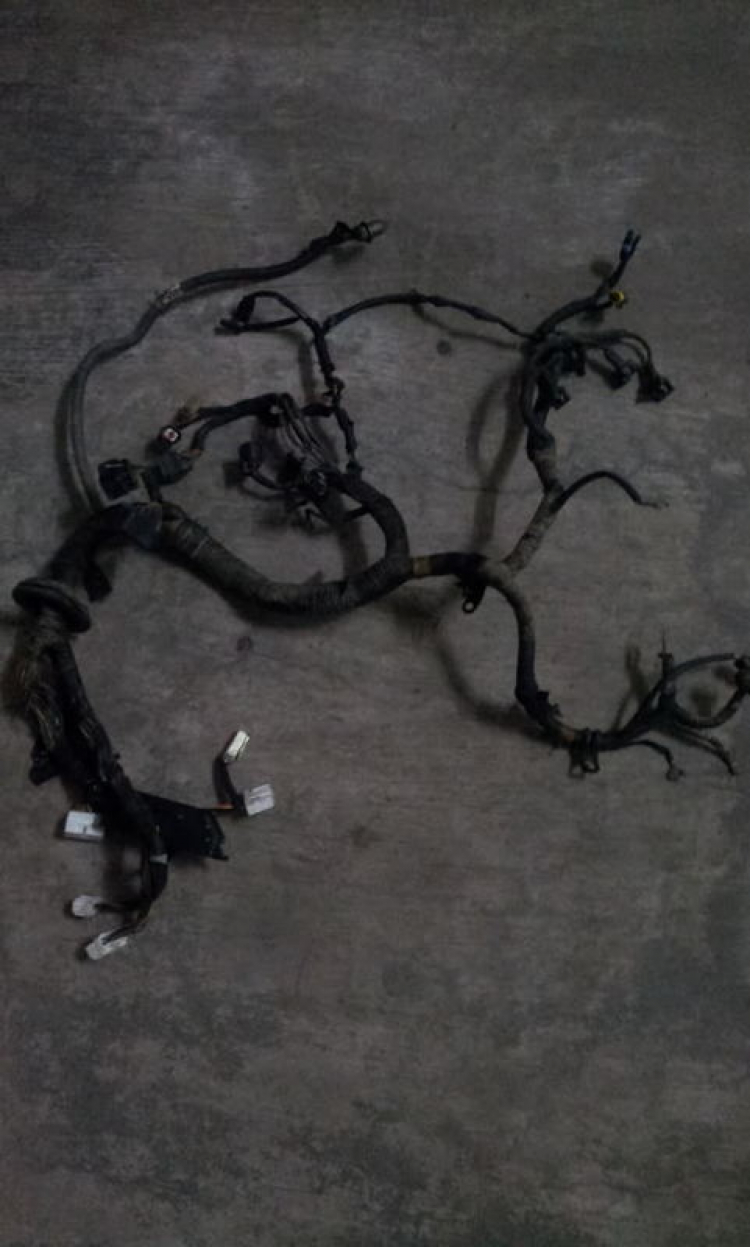

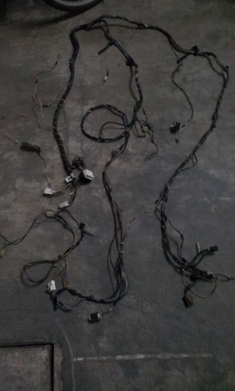

Kèm theo: bộ dây điện, giắc...

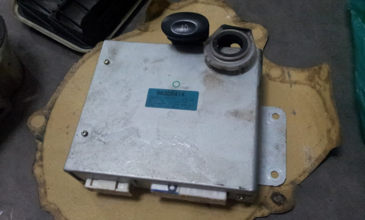

ECU điều khiển hộp số E3CVT:

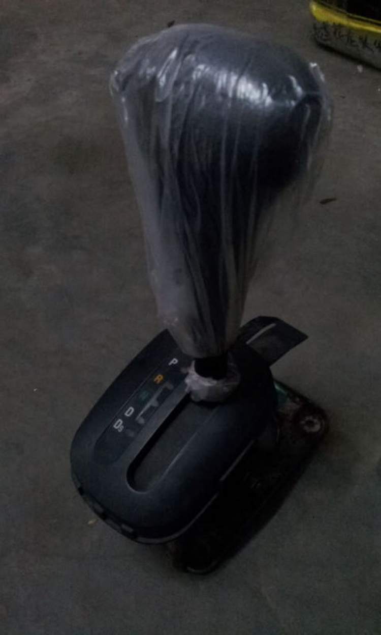

Cần số AT-CVT:

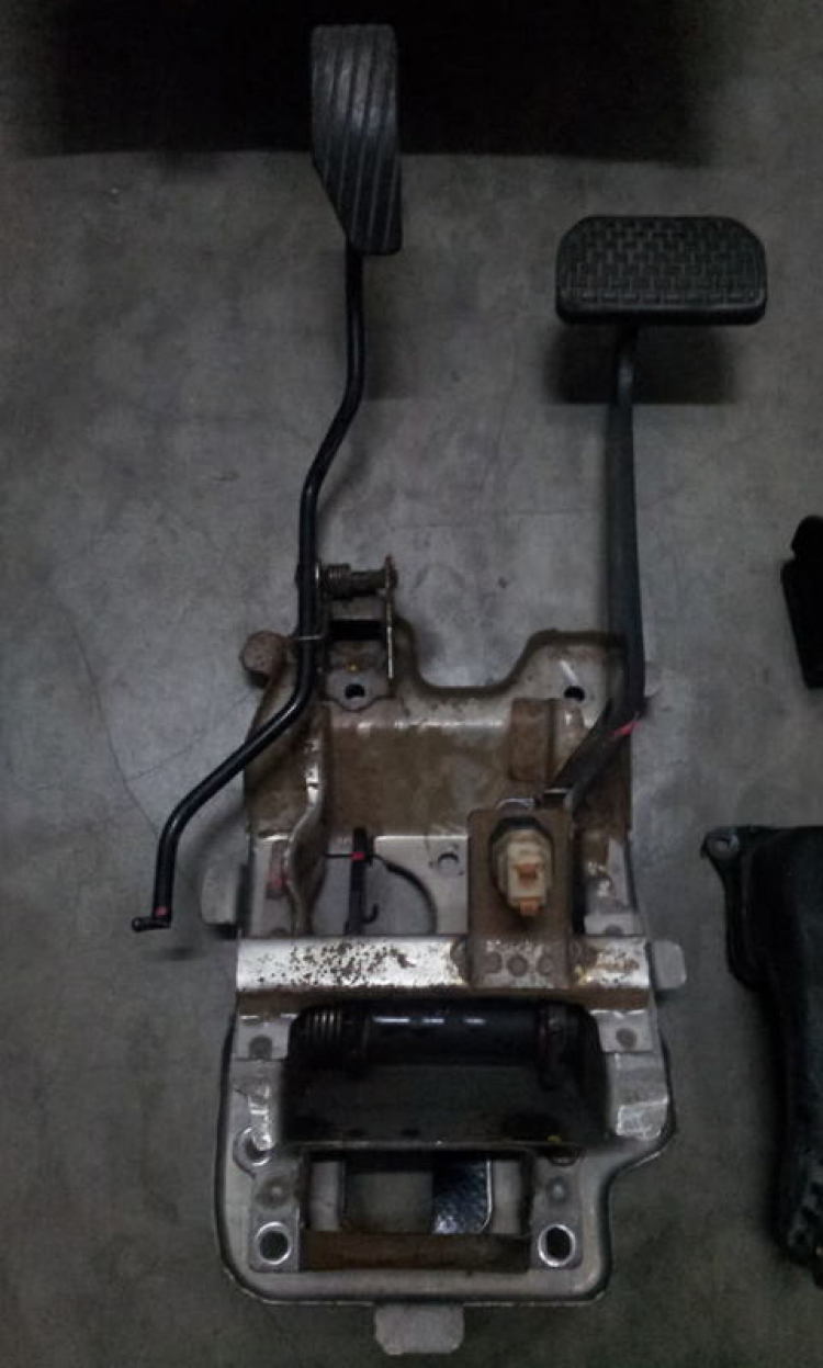

Bộ pedan AT:

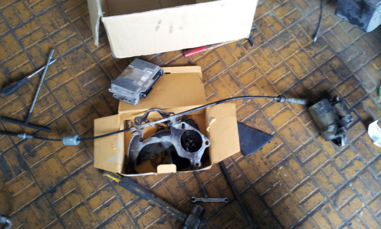

ECU máy, dây số:

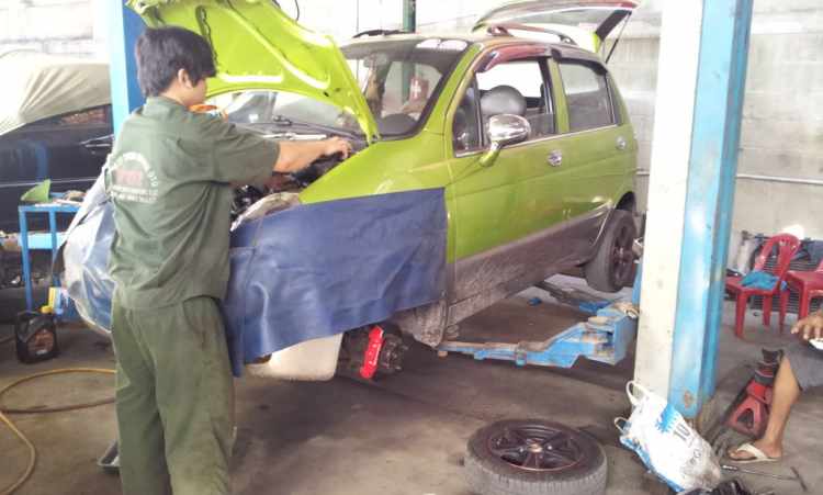

Sau khi có đủ nguyên vật liệu đem về gara Vui chờ nấu :D

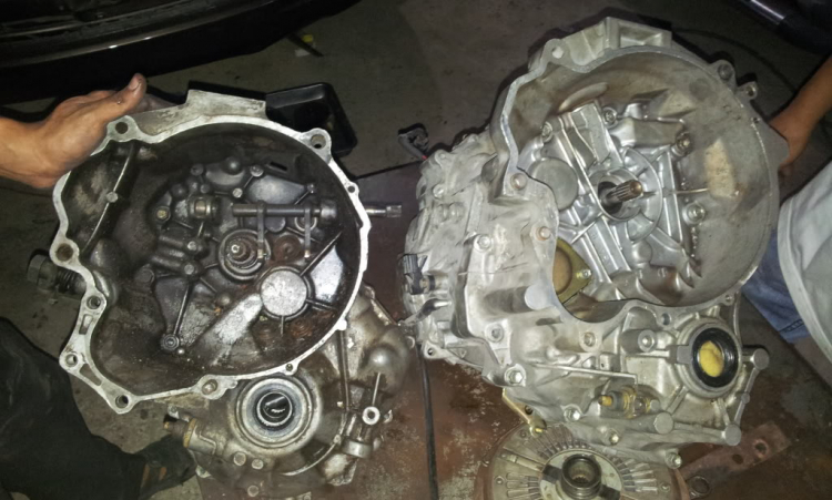

So sánh hộp số CVT với MT:
Lắp hộp số CVT lên, đúng bon, xài bù lon zin luôn

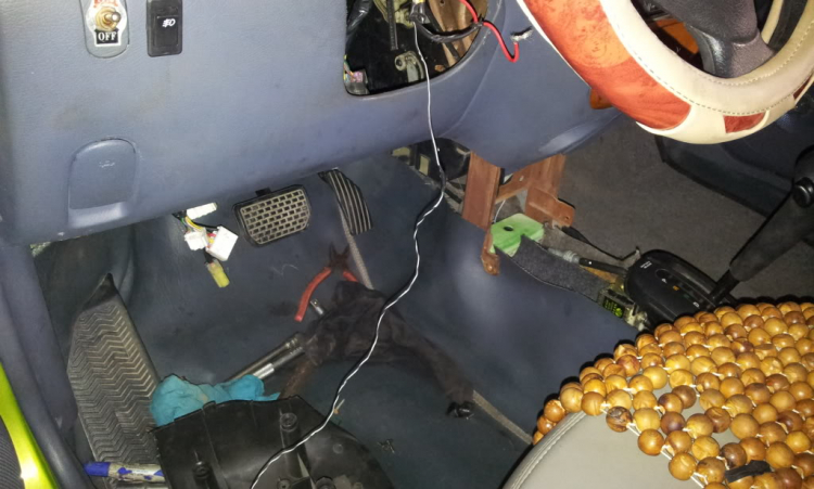

Hoàn chỉnh phần cơ khí:

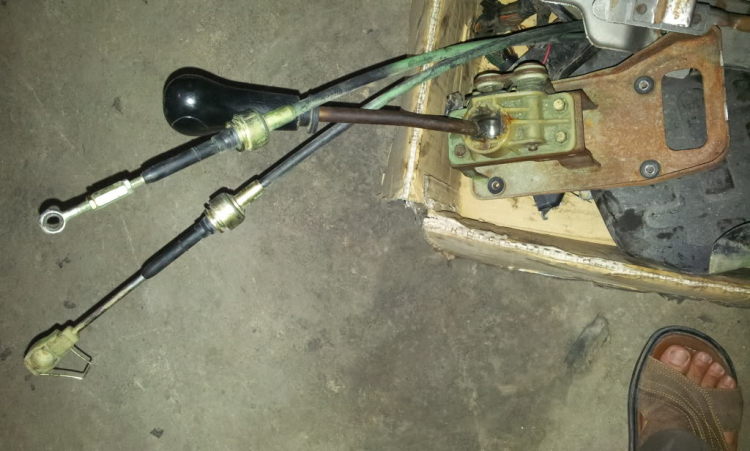

Dư ra một bộ số MT, bộ dây điện hoàn chỉnh, hộp ECU máy, bộ cần số MT, bộ pedan MT chờ bác nào muốn làm ngược lại AT-MT

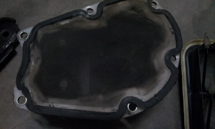

Nhân tiện thay lốc lạnh mới cho êm, lốc cũ lạnh teo nhưng hơi kêu:

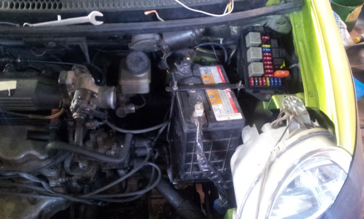

Hoàn chỉnh phần điện:

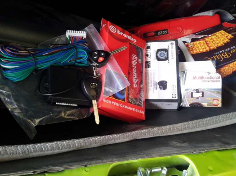

Lỡ hao rồi chơi luôn mấy món:
