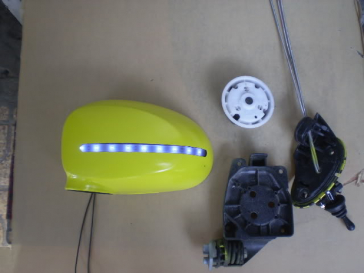

Xe em có sẵn gương gập rồi, hôm trước mua của bác Jungle cái box lock cửa gương gập nhưng em đấu lộn nên nó die mất rồi nên mới gửi vào để bác Jungle sửa;) Mấy hôm nữa rảnh em cũng làm cái xinhan vỏ gương với cả hình mũi tên trong mặt gương, em chỉ dán ngoài thôi chứ ko khoét, vỏ gương của bác kiểu thế này phải ko bác:

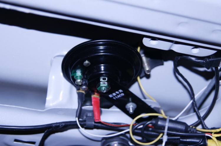

Tối qua em kiếm được cái còi máy bay thế là lắp vào cho nó kêu choét choét cho máu. Hồi trước em định học cụ Jungle tháo cục ETAC ra định hàn con LM555 vào nhưng mà cái cục ETAC của em nó lại là hàng nội địa khác hàng xuất nên chịu. Em nhét cái còi này với 1 con rơ le 5 chân vào chỗ cửa hậu:
Chuyên mục dành cho GETZ và CLICK
Còi em lắp vào chỗ này ngay chỗ cái nắp vách cửa hậu để lúc cần còn mở nắp ra chỉnh:

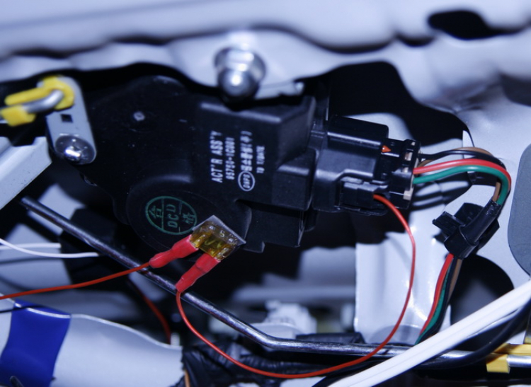

Trong cái giắc chuột cửa có 1 dây màu xanh là dây có + 12v trong khoảng 1/6 giây khi bấm lock, em móc 1 dây vào đây, qua cầu chì như người nhớn:

Dây - của còi thì bắt vào một con ốc nhưng qua relay 5 chân để khi ngồi vào xe nổ máy chạy rồi bấm lock cửa thì relay nó ngắt mạch chứ ko thì còi nó kêu cho vỡ mít

Em gắn cái còi để lúc ra khỏi xe bấm lock cửa nó kêu bim một cái, nhưng mà nó kêu hơi to nên có khi em kiếm cái còi chip hoặc lấy xốp bọc nó lại cho nó kêu bé đi.
Ảnh vỏ gương có xinhan của bác đây ạ:
Vỏ gương của bác chế đẹp thế mà ko lắp được thì tiếc quá, bác cắt bằng cái gì mà đường cắt ngọt thế? Bên ngoài gắn miếng mica đen phải ko bác?
