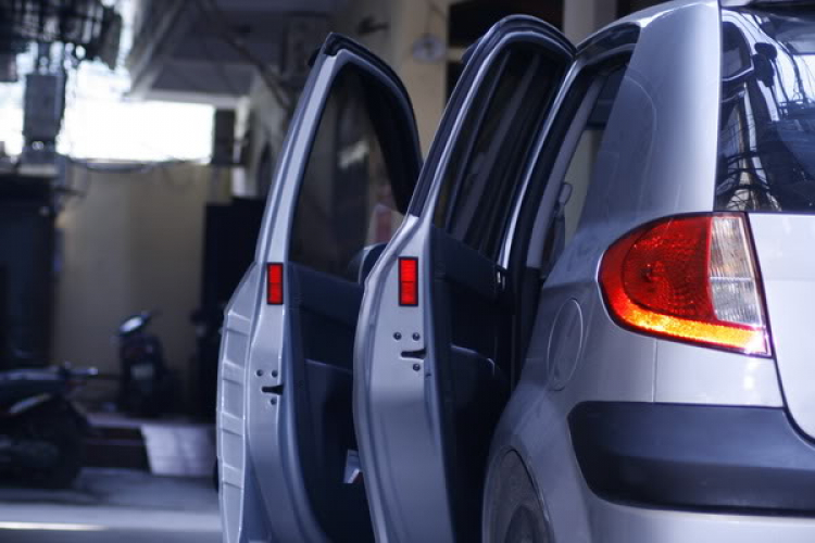

Cuối tuần rảnh em lại làm thêm cái này cho con X6 bao tử
Đại bàng giương cánh
Mở cửa là nó nháy đóng cửa nó tắt, cảnh báo cho người đi đằng sau tới
Ban ngày
[tube]http://www.youtube.com/watch?v=G0AiSbwH27s[/tube]
Buổi tối
[tube]http://www.youtube.com/watch?v=JVzEfLsqS2c[/tube]

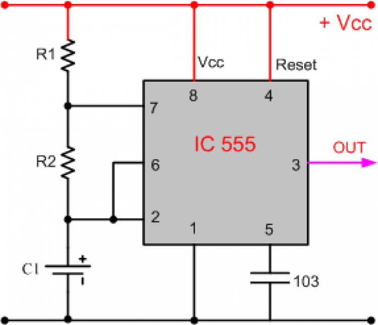

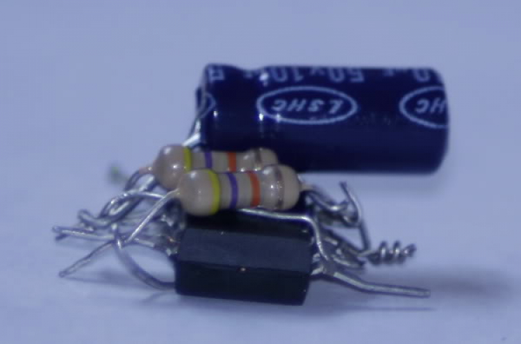

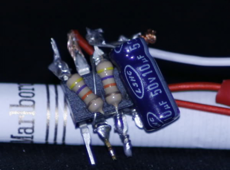

Em làm cái mạch nháy
Xoắn mấy cái chân linh kiện lại
So với điếu thuốc
Nguyên liệu:
4 miếng nhựa phản quang gắn đuôi xe máy (cái này em xin được ko biết bao xiền, chắc khoảng chục nghìn 1 cái)
4 con NE555: 10.000đ
4 con tụ 10uF: 800đ
8 con trở 82k: 240đ
