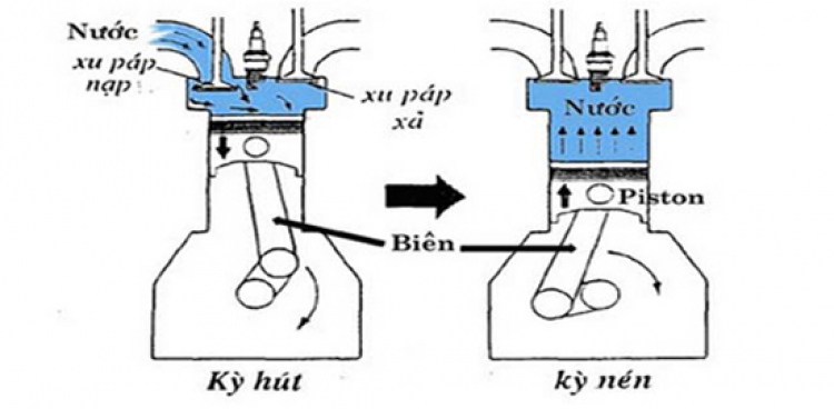

Chết máy thì chưa sao, nếu đề nổ lại mà nước đã lọt vào xi lanh gây cong, gãy tay biên, đâm thủng lung tung thì mới là thủy kích.xe đi vào vùng ngập nước chết máy thì có gọi là bị "thuỷ kích" ko các cụ??? hay chỉ vào vùng ngập nước chết máy mà mình cố đề nổ máy thì mới gọi là "thuỷ kích"
thanks cụChết máy thì chưa sao, nếu đề nổ lại mà nước đã lọt vào xi lanh gây cong, gãy tay biên, đâm thủng lung tung thì mới là thủy kích.

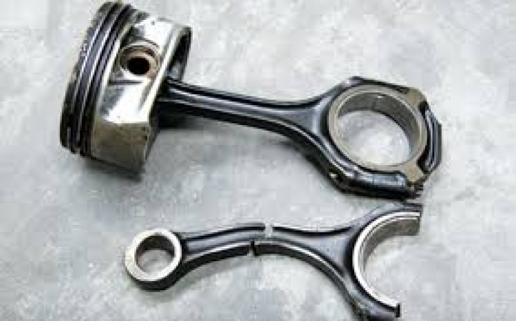

Thuỷ kích nè :
