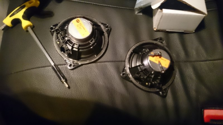

Đây là 2 em loa mid của Harman

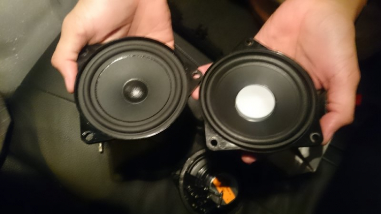

Đây là so sánh giữa loa mid default và loa Harman
. Bên phải là Harman, nhìn rất đú, đường kính driver to hơn hẳn

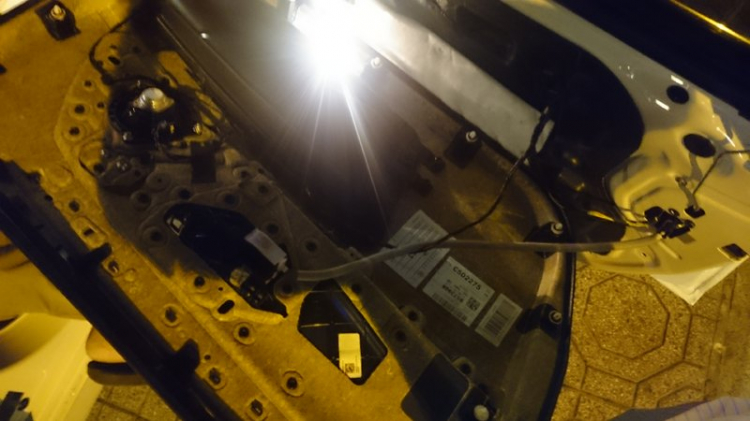

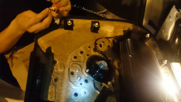

Sau đó thì chuyển qua 2 loa trước gắn ở bên cửa.
Vụ tháo cái cửa cũng chỉ cần dùng 5 ngón tay xinh và sức khỏe thôi. Cả cánh cửa có đúng 2 hay 3 con ốc thôi ạ. Tháo ra như nào chắc các bác chịu khó lên youtube search chứ em ko có hình tư liệu. Gửi các bác ít hình lúc đang lắp ráp ở cửa
2 loa treb thì được gắn ở góc chữ A, seller sẽ bán kèm miếng chữ A lỗ sẵn thay cho miếng cũ, gắn loa treb vào rồi chỉ cần cắm dây là xong, tất cả đều có sẵn.

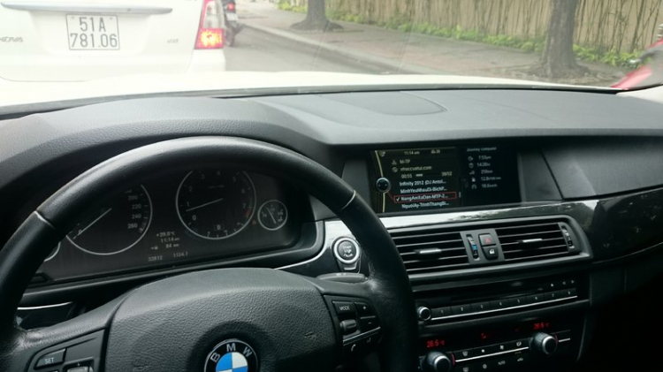

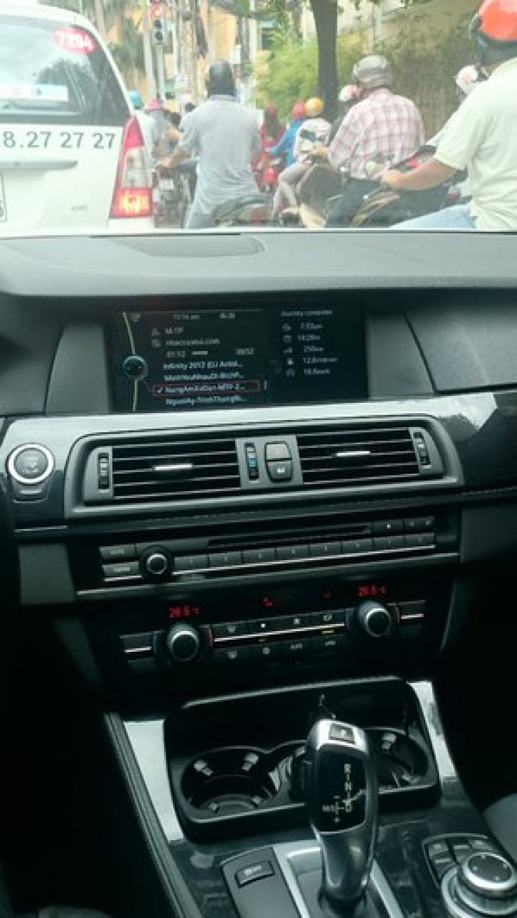

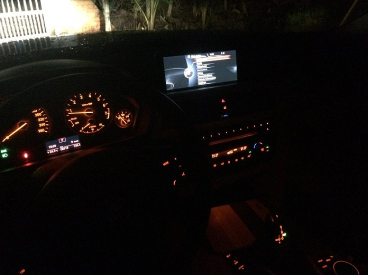

Và đây là hình ảnh sáng nay đi làm vừa đi vừa nghe nhạc của em

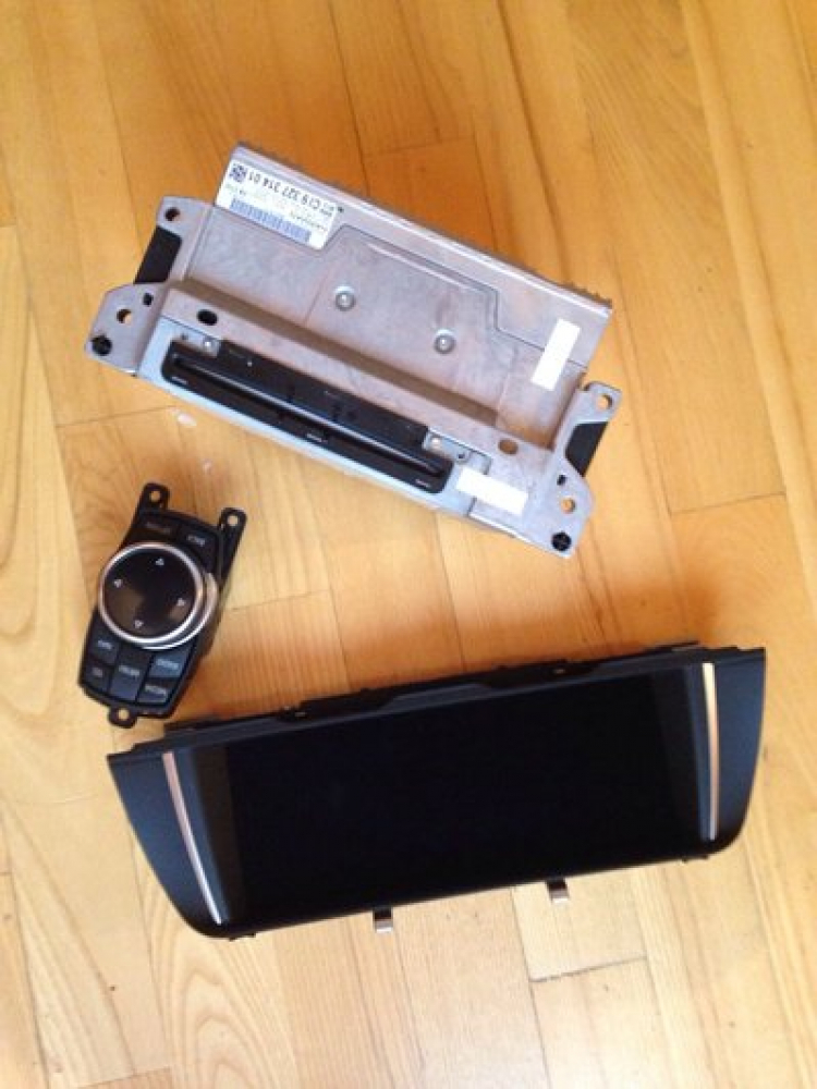

Bộ NBT còn ngầu nữa nè: màn hình có viền chrome như màn hình của xe face lift và núm iDrive touch được luôn.
Hĩ, nhìn QUẢ này phê quá bác ơi...Bộ NBT còn ngầu nữa nè: màn hình có viền chrome như màn hình của xe face lift và núm iDrive touch được luôn.
