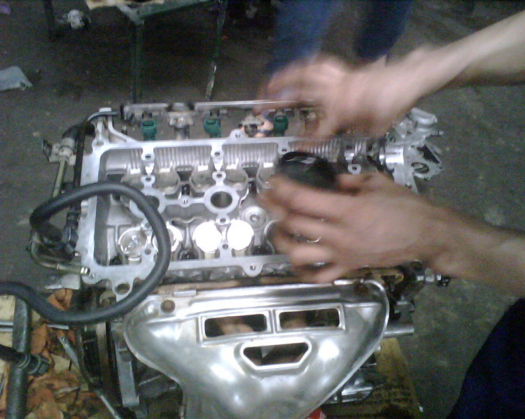

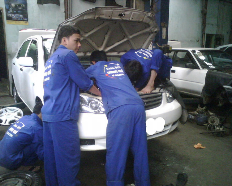

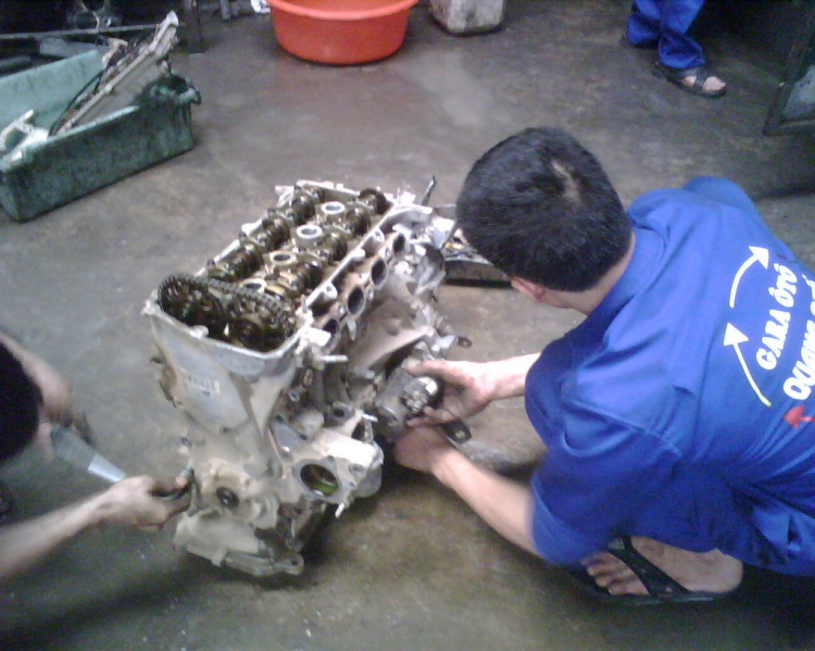

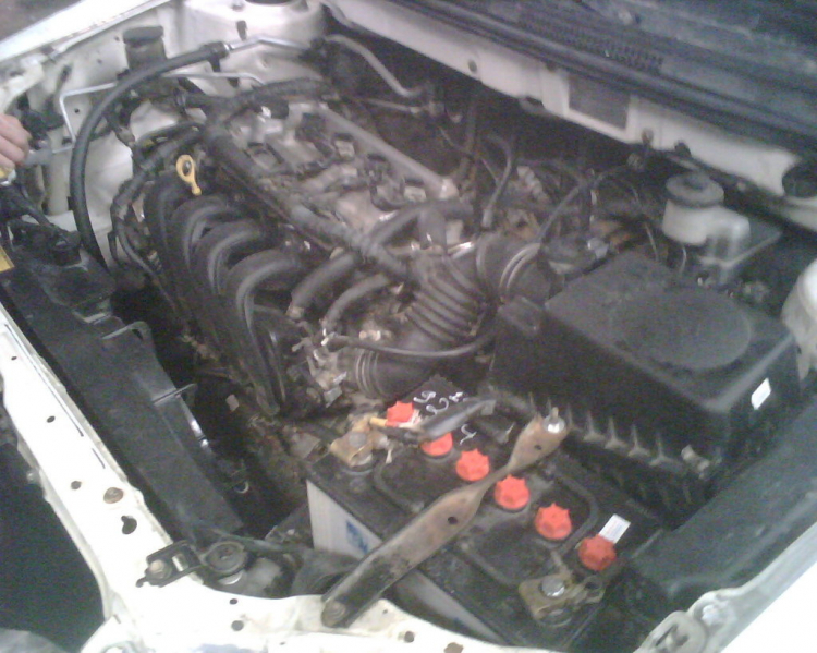

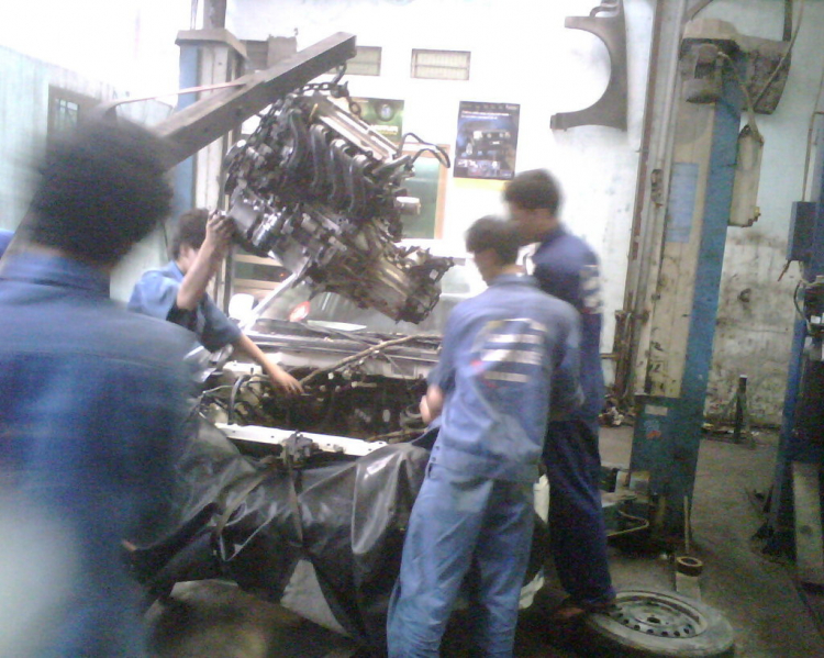

các bác sĩ đang hội chẩn, chuẩn bị tháo trái tim em nó ra:
có nên mua xe taxi? (corolla J)

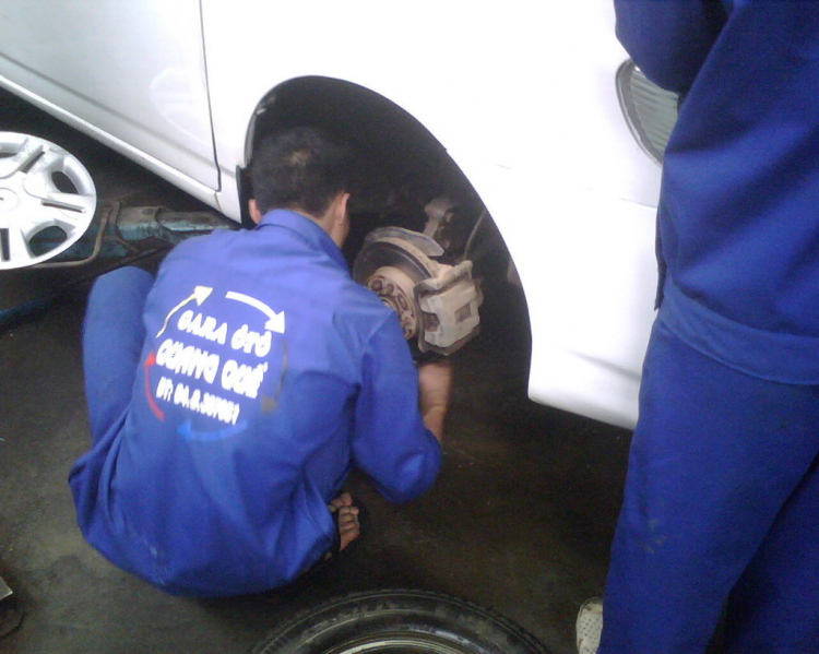

bánh trước:
trông dã man:

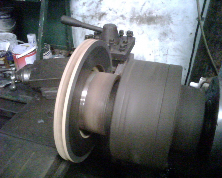

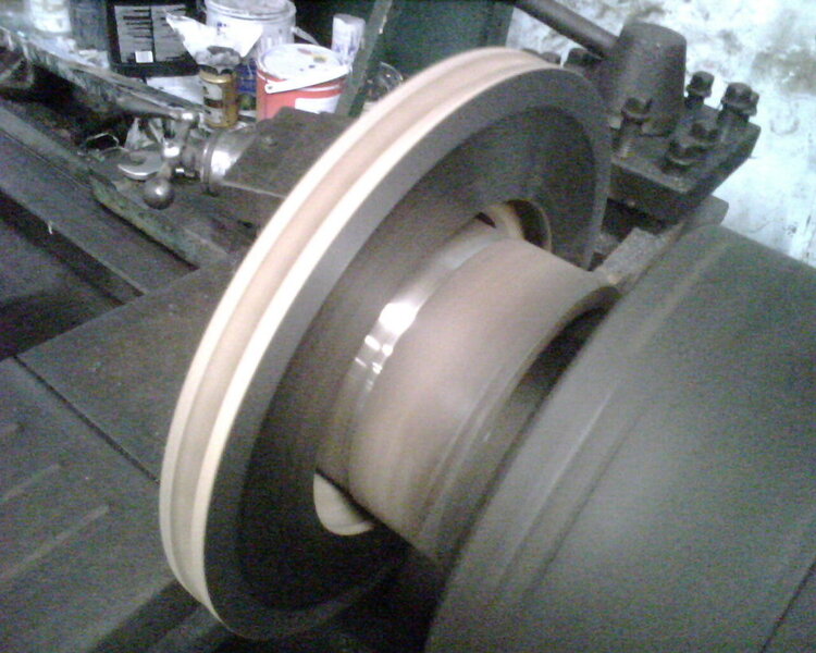

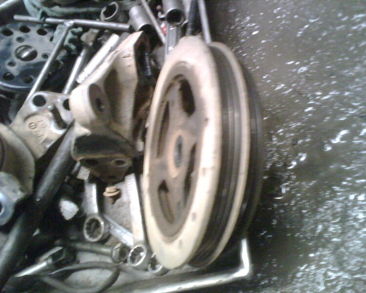

mài lại mặt đĩa phanh:

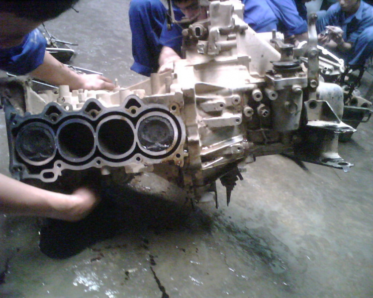

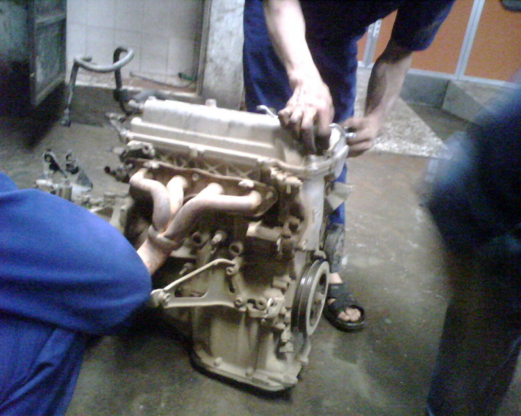

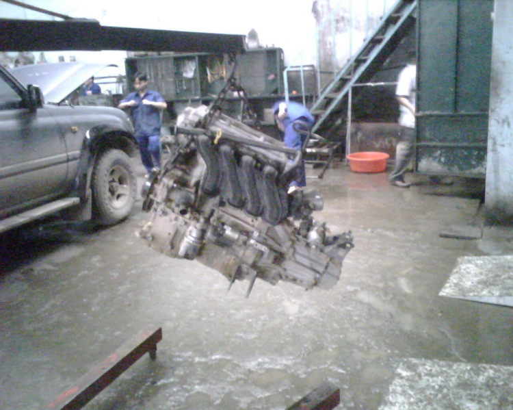

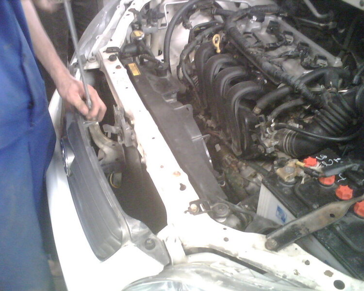

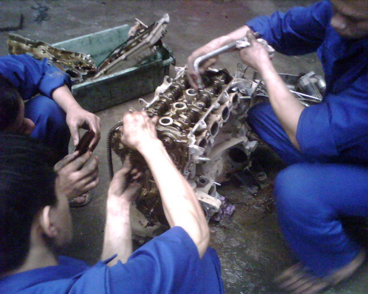

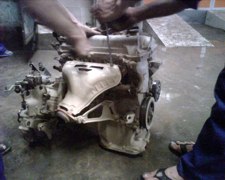

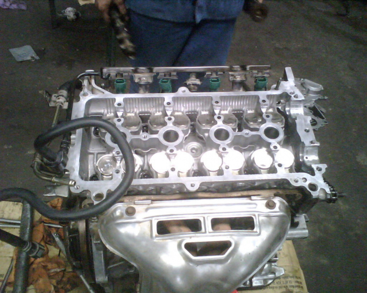

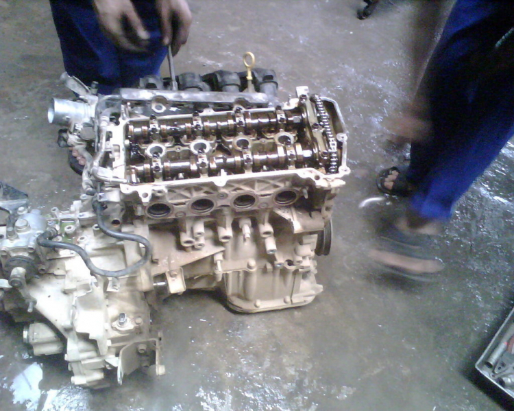

trái tim em đã được gỡ ra:

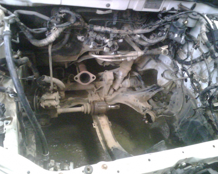

trống trơn:

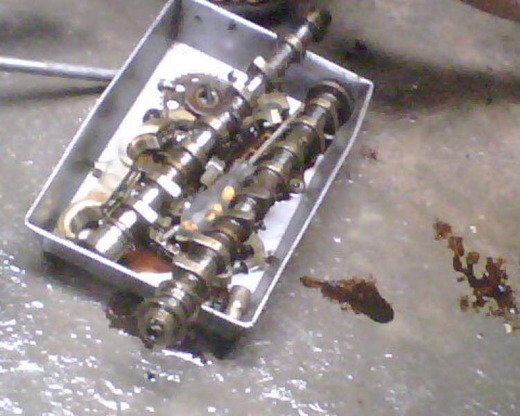

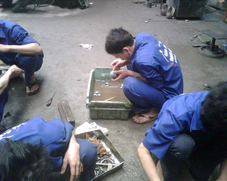

Dọn dẹp:

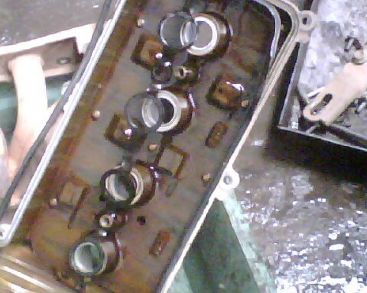

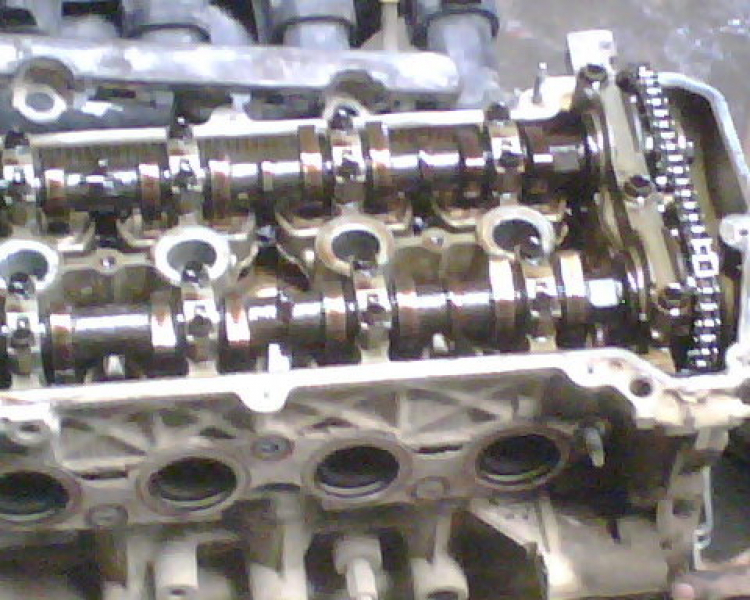

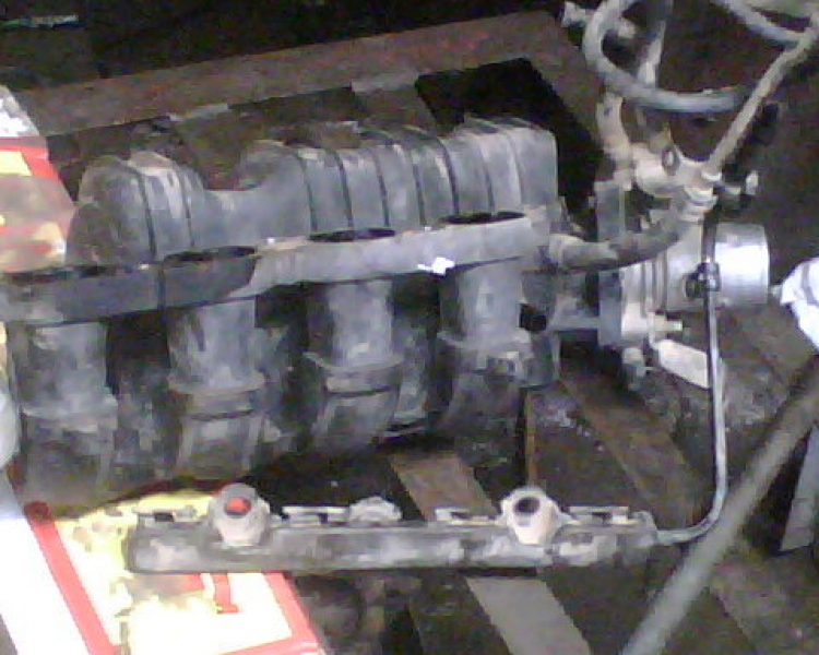

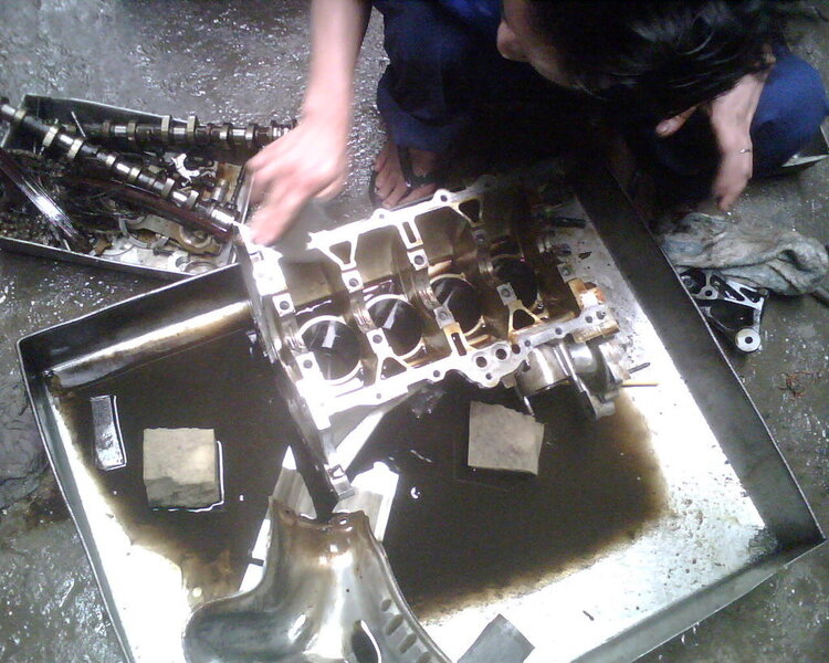

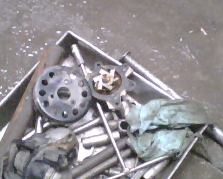

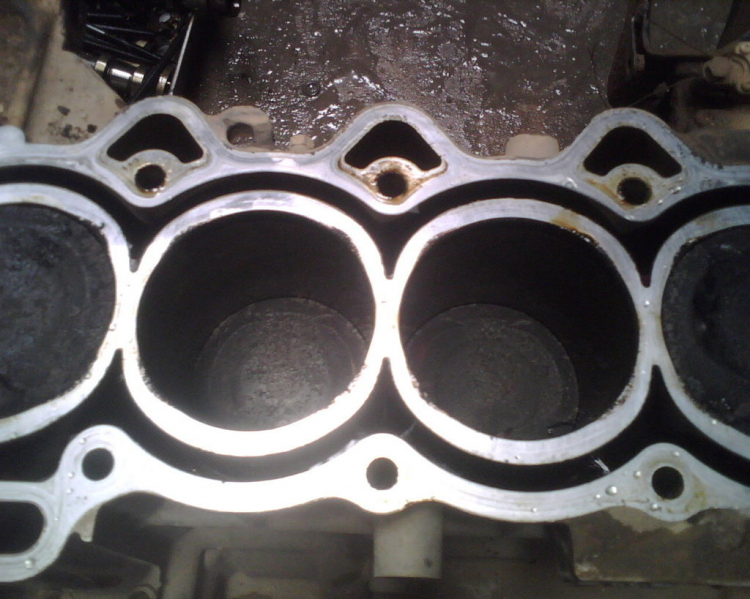

sau khi rửa, đánh sạch lại bụi bặm, cặn bã trong máy:

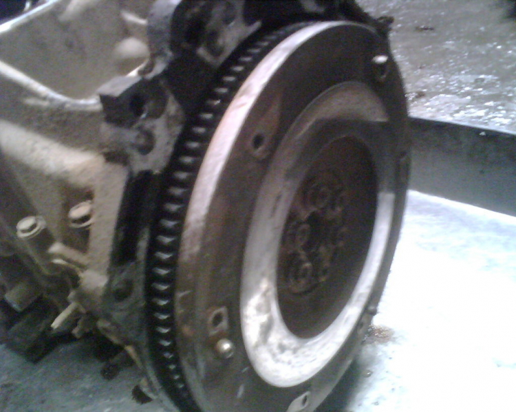

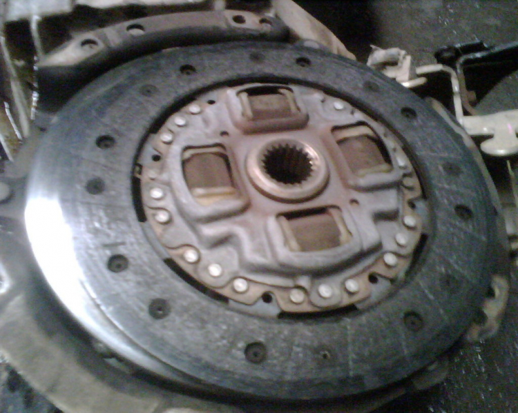

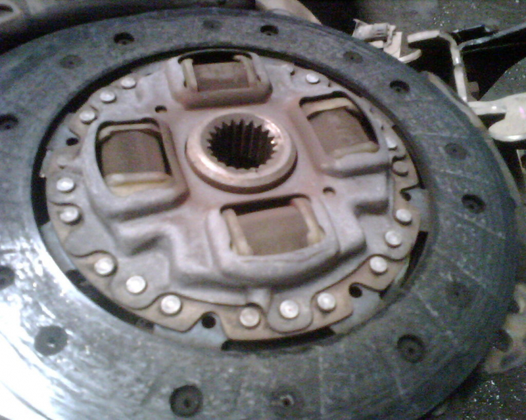

Côn: mòn tới xương :(( tội nghiệp em nó.

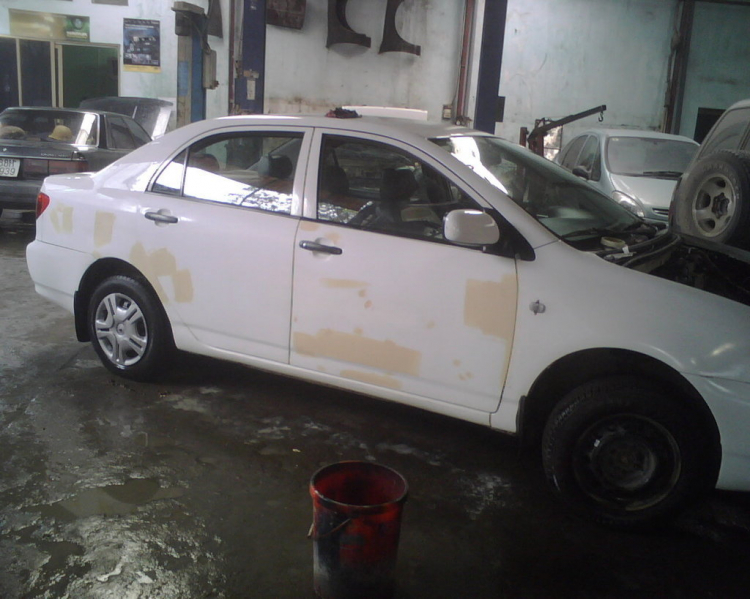

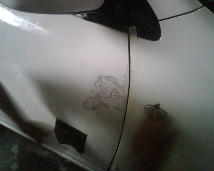

Vỏ: gò + bả lại vài chỗ xây xát nhẹ:
nhìn hoa văn thấy mê: ^^
nham nhở:

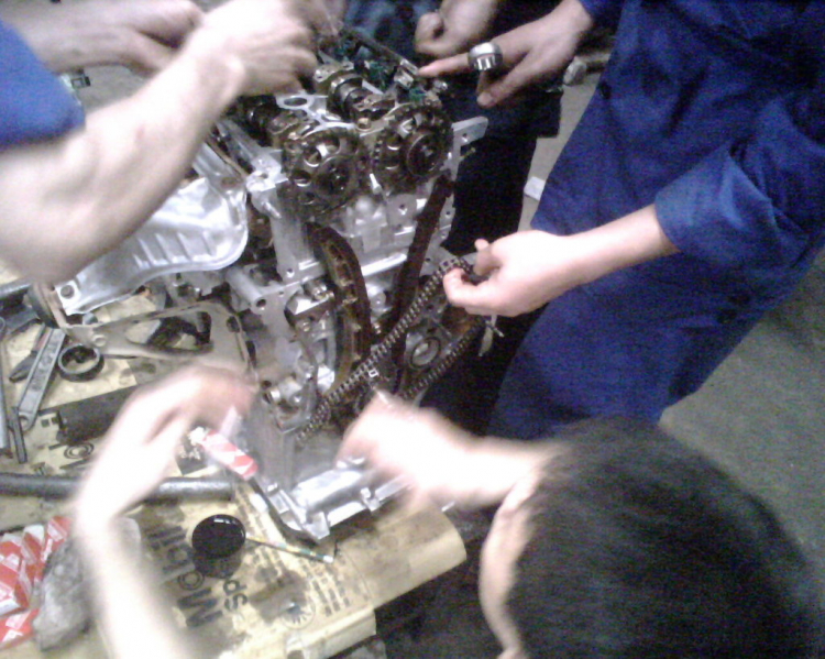

chuẩn bị trả lại trái tim cho em nó:
xong rùi:

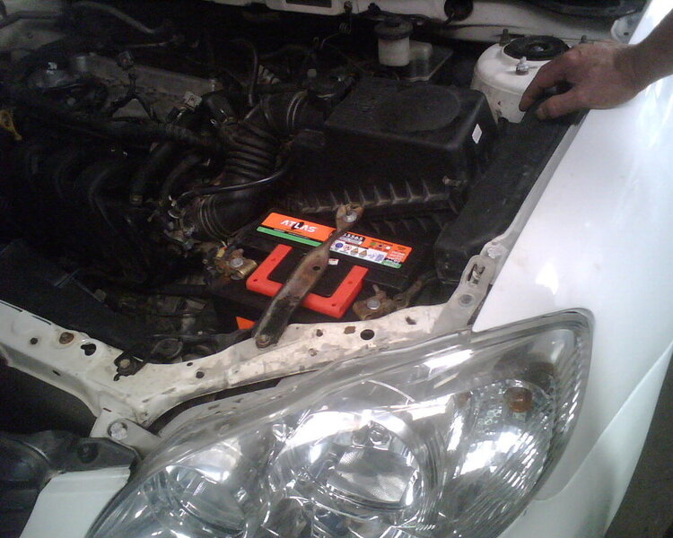

thay bình điện mới:

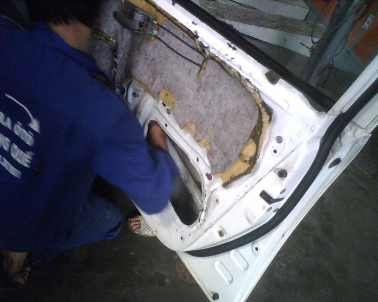

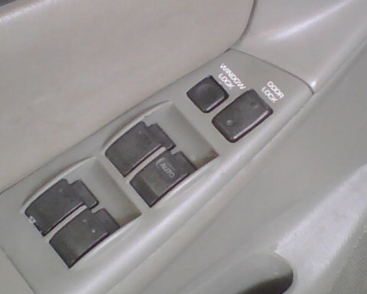

gương kính điện, khóa trung tâm:
thành quả:

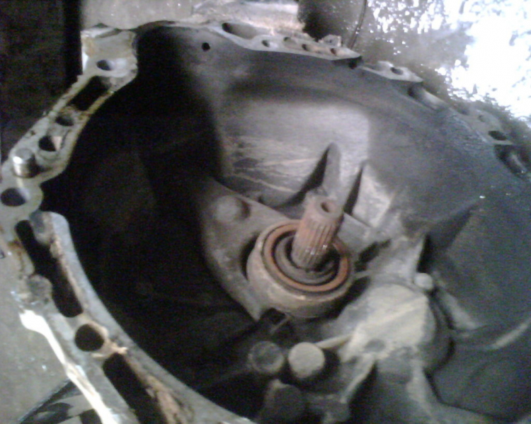

1 tuần sau, 25/4/2008, quay lại xem cái tiếng lục cục khi vào cua là gì.
Mặt bác sỹ thì non choẹt: :D
Nhưng đã xác định được cái tiếng đó là do đâu:
Và nó đây:
Trục dẫn động cầu trước???? Có phải không các bác?
cái này rẻ nên k nhớ là bn tiền +_+"
thấy 2 cái cục hình bên dưới nhìn ghét ghét nên em thay luôn (thực ra là RƠ rùi và có hiện tượng kẹt ) :D
