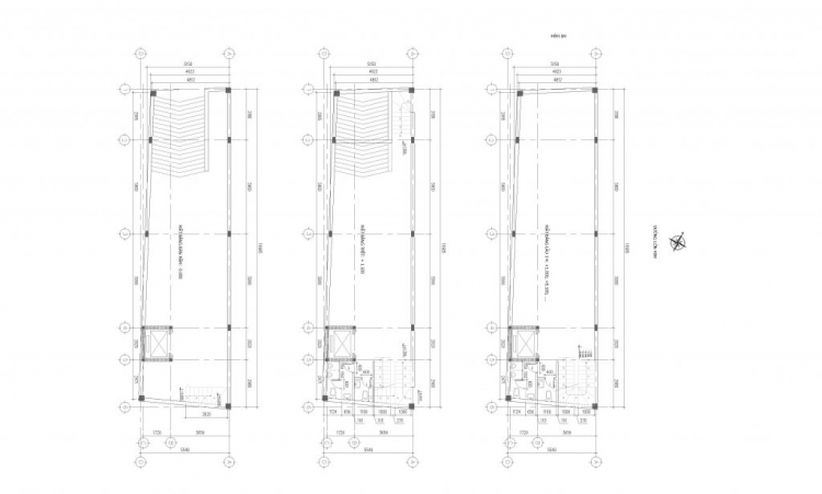

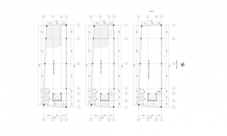

Em cũng có mảnh đất tương tự như của bác Ku, tuy nhiên nó quay ngang. Có nghĩa là mặt tiền rộng 20m và sâu có 5m thôi. Phía trước là đường 40m, bên hông là hẻm nhỏ 5m, hai phía còn lại giáp nhà dân 3 lầu cao khoảng 16m.
Em cũng dự kiến cho thuê trệt làm shop hoặc quán cafe, lầu 1-3 làm văn phòng, lầu 4 để 2 vc em ở. Nhu cầu ở chỉ cần 2 phòng ngủ.
Em sơ bộ qua 2 pa bố trí mặt bằng kiến trúc như sau:
PA1:
Có nên xây cầu thang bộ và thang máy? Nhờ chém thiết kế mặt bằng
PA2:
Các bác so sánh giúp em với. Bác kiến nào giúp em binh mặt bằng lầu 4 để ở với, đất nông nên khó bố trí phòng quá các bác :->

Bác xây nhà cho thuê bên dưới kết hợp ở bên trên thì ko nên làm thang tâng thuê như vậy, sẽ đi chung bên thuê nhà rất khó chịu. Tầng trệt và tầng cho thuê khác thang phải kéo về trước nhà tạo lối đi riêng cho chủ nhà, khi lên đến tầng ở thì muốn bẻ thang ntn cũng được. Thậm chí có thể bố trí thang cho lối đi riêng từ trệt lên đến từng tầng, tuỳ vào trình KTS. Bác ra yc, bên thiết kế binh PA miễn sao Bác ko bắt bẻ hay thắc mắc gì thì mới đạt, còn vẫn lăn tăn lên đây hỏi thì phải xem lại...

Em chọn phương án đưa thang bộ và thang máy về phía sau rồi bác ạ. Nhưng em có dự phòng vài chỗ để nếu sau này có chuyển đổi công năng. Ví dụ như nhà vệ sinh dự phòng (chống thấm sàn kỹ trước), chừa chỗ trên sàn sau này cắt làm giếng trời trong trường hợp chia phòng v.v...
