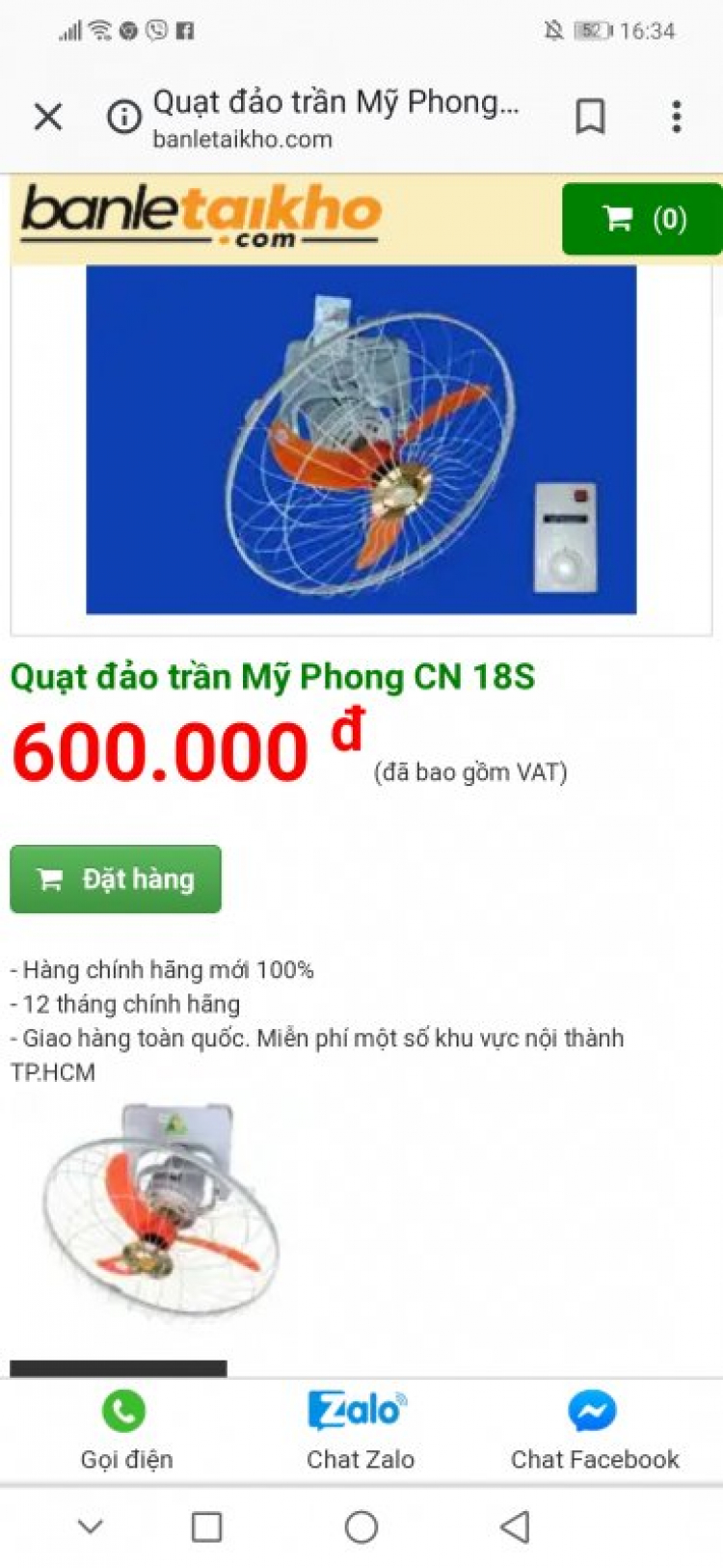

Qạt chần h lười xài lắm bác. Nhà còn dư hơn 3 bộ nhưng ko mún thay nữa. Nếu ko dc e chắc gắn cây qạt tường cho nhẹ.Thay quạt mới là hết
Bậy. gắn quạt đảo vào vị trí củ. Mua lọai có nút dừng quay. Mát và tiện mà ko mất thẩm mỹ.Qạt chần h lười xài lắm bác. Nhà còn dư hơn 3 bộ nhưng ko mún thay nữa. Nếu ko dc e chắc gắn cây qạt tường cho nhẹ.
Nhà hơi rộng, sợ cây qạt đảo ko đủ mát bác?Bậy. gắn quạt đảo vào vị trí củ. Mua lọai có nút dừng quay. Mát và tiện mà ko mất thẩm mỹ.
Nhấn nút đỏ là ngừng đảo.
48,1 KB Đọc: 14
Chưa Thấy bác nào trả lời vào vấn đề. Dimer có 2 loại. Dùng cho đèn thì min max xuôi chiều, thuòng có hình cái đèn. Dimer cho quạt thì ngược max-min vì lúc khởi động cần điện áp max để quay cánh.
