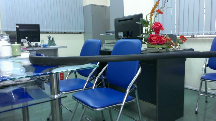

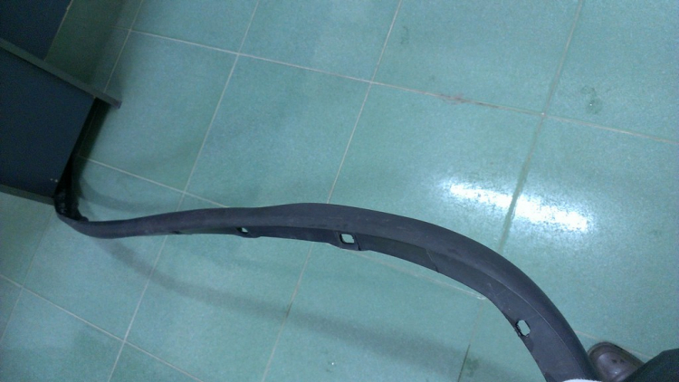

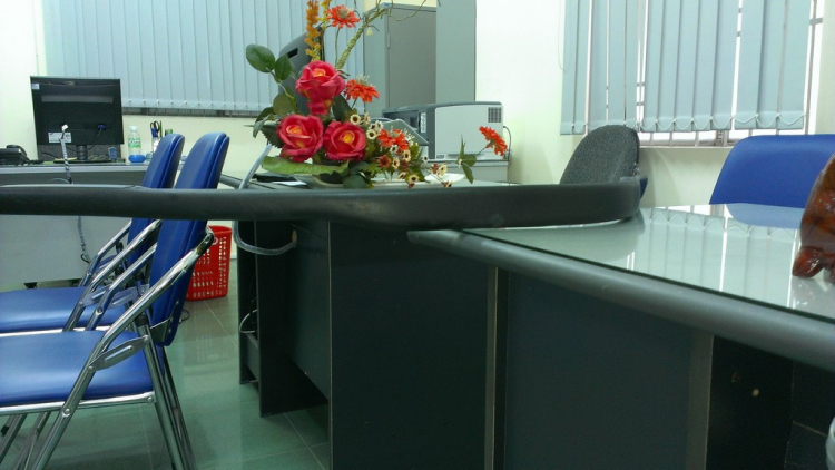

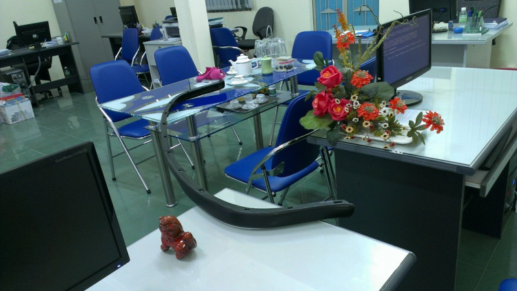

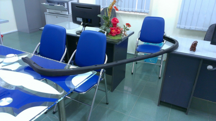

Cái bumper clip 91 sẽ ngắn hơn của 92 khoản 3cm. Chắc là hàng 91, bảng bự , phía chính giữa không có khuyết một chút ( 92 thì có)
Em làm gì mà có cái món nớ được, em đi mua hộ thui, mà cũng chỉ còn có 01 cái thui hà, hàng độc mà, he he
@ Nguyen_Acc: Em cũng không biết nó của xe gì nữa, chủ cửa hàng bảo là của a cộc 92, hình nó nè

Nó rất là dẻo, vặn vẹo kiểu gì cũng không sao:
