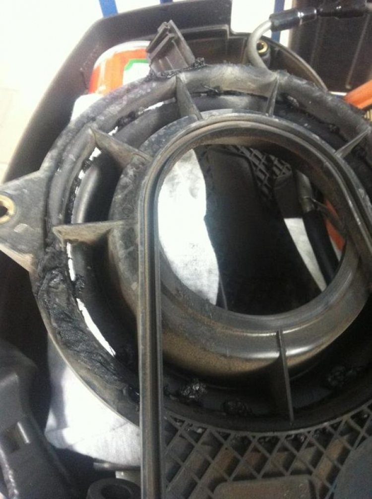

hàng của ông dê u gm bắt đầu tới 50 ngàn km là hay lăn ra chết bất tử lắm. haizzz.
hôm trước em chạy về đến nhà, mở cửa nghe khét, mở ca po thấy bốc khói, khét lẹt.
tắt máy, rút bình điện, chờ 15 phút k thấy nghiêm trọng hơn, sập capo đi ngủ
sáng ra coi thấy cái puly cháy hết cao su.
cho xe cứu hộ kéo lên thay cái puly, hỏi đại lý sao hết cái hư lại hư cái puly. nó bảo k biết, cứ 20 chiếc thì có 2-5 chiếc cháy puly
mẹ ơi, buồn ghê
hình đây ạ
