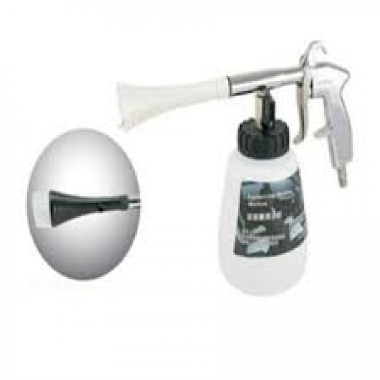

- Chuẩn bị: 1 máy rửa xe, 1 máy xịt hơi, 1 bình đựng dung dịch (như hình dưới) , 1 chai tẩy vệ sinh sumô (ngoài phụ tùng oto), 1 lít dầu hôi, găng tay,..

+ Đỗ dầu hôi vào bình chứa, gắn đầu xịt vào rồi xịt toàn bộ ngóc ngách khoang máy cho ngấm các vết dầu mở, nhựa đường, vết dơ lâu ngày,...
