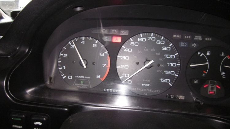

Về HTLM, đã thay két nước rồi thì bác Nguyên cứ theo dõi, nước không hao, nhiệt độ ổn định thì không cần phải suy nghĩ nhiều, muốn biết HTLM có OK hay không thì bác nên thử như con két thế này:
đạp vòng tua 3000 trong vòng 2 phút kiểm tra HTLM luôn:
