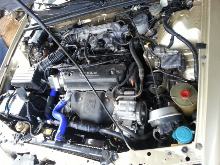

Về vụ công tắc nhiệt, em hiểu sơ sơ như vầy:
CT1: nước nóng 90 độ, dính điện - quạt xòe (2 cái cùng chạy), mát mát rồi - thôi. (trong điều kiện tắt máy lạnh)
CT2: khi tắt máy (CT1: vẫn dính nhưng mất điện- tắt quạt ) còn nóng hả mày: 93độ (lúc này bơm dừng nhưng nước nóng trong khoang máy vẫn còn dộng về két - quạt cho mấy phút nữa (1 cái quạt chạy thôi nhé)- mát chưa? - mát rồi- dừng.
Mấy bác chú ý, khi tắt máy gặp lúc nước còn nóng thì khoảng >10 giây sau thì quạt mới chạy.
Xe nào lắp VHN vào mà quạt chạy nhiều hơn (sau khi tắt máy) so với trước khi lắp VHN, chứng tỏ hay bị quá nhiệt hơn, phải xem lại mọi thứ liên quan thuộc hệ thống làm mát.
Cái van này thiết kế để máy nhanh "nóng" ( nhanh đạt đến nhiệt độ tối ưu) chứ không làm cho nóng (nóng kiểu nóng sôi. He he) Vì vậy em đồng ý với bác. Cái này ko ảnh hưởng đến MIỀN nào cả_ Chú Tiểu

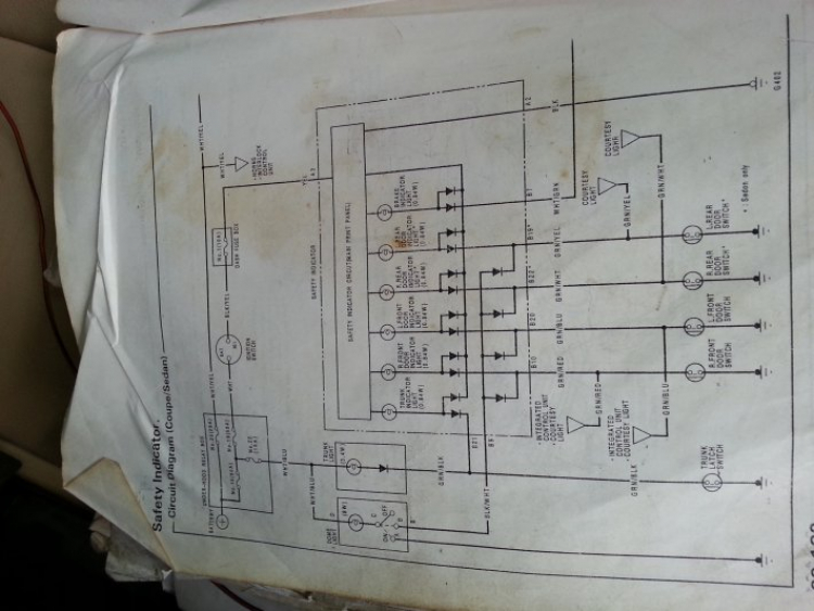

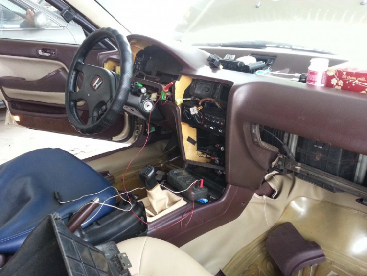

Lên làm lại Cru control, đèn báo cửa phụ và sau, thoát ra sửa không được.
Huy lính PS tháo ra hết, rốt cuộc cũng thay dây mới không phát hiện chổ đứt
