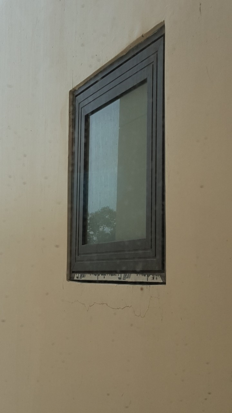

Các bạn kiểm tra cửa sổ nhé: cửa sổ không bắn foam (keo bọt trương nở), không bắn silicon -> sau này qua một mùa mưa là nhà tè le hết. Có thể lấy gậy tự sướng thò ra ngoài cửa sổ để chụp.
