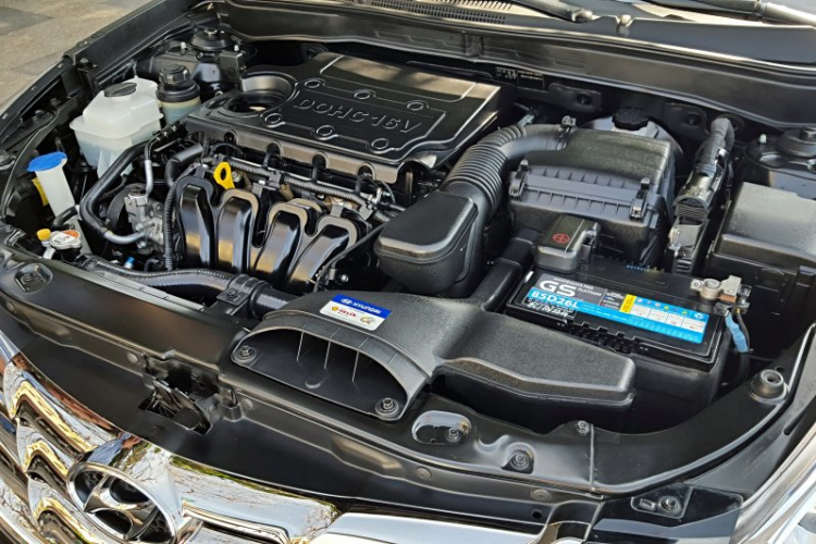

Cóa ngon chộp hềnh máy con SF lên đây!!! Kaka……………
Xem kỹ xe lão TienKim gòi nhá!!! Cùng 1 nhà nhưng khoang máy SF Gasoline xấu hơn nhìu!!! Keke………..:3dquaytay:
