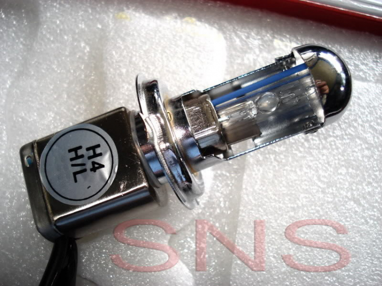

Bắt giò bác Xmen_SG phát, cái tấm chắn sáng đó là nằm trong cái bóng chứ không phải nằm trong gương cầu hay còn gọi là thấu kính/ projector , tấm chắn này thò thụt ra vào để cho ánh sáng pha/ cốt.Xmen_sg nói:Bác vẫn còn lẫn lộn ý nghĩa Bi xenon và Xenon và các lọai đèn khác... Xenon là bóng đèn dạng H.I.D , Bóng này cho cường độ ánh sáng rất mạnh nên thừong dùng với gương cầu (Để hội tụ ánh sáng lại) hoặc chóa đèn được thiết kế đặc biệt để không bị lóe sáng làm chói mắt ngược chiều (Grandis 2008 và Civic 2.0 sử dụng công nghệ này). Còn Bi-Xenon là đèn Xenon nhưng kết hợp Fa và Cos trong một bộ đèn vì trong gương cầu có thiết kế tấm chắn ánh sáng điều khiển điện... bình thường là Cos , khi bật Fa thì tấm chắn sẽ bật lên thì thành đèn Cos + Fa ...

Bóng này người ta hay gọi là bóng thụt thò, có nắp đậy (giống màn chắn) gắn luôn vào bóng Xenon, dưới chuôi đèn là nam châm điện điều khiển để "thụt thò" cái màn chắn vào để trở thành cos hoặc pha . Đèn này hay gắn vào xe 2B thôi (thường gắn cho xe xài bóng 2 tim - H4)... nhanh gọn, không phải làm nhiều động tác.

Tấm lá chắn nằm trong gương cầu chứ không phải nằm trong bóng đèn. Nếu gương cầu có cos \ pha thì sẽ thấy lồi ra 2 sợi dây điện của motour lá chắn.minhtit nói:Bắt giò bác Xmen_SG phát, cái tấm chắn sáng đó là nằm trong cái bóng chứ không phải nằm trong gương cầu hay còn gọi là thấu kính/ projector , tấm chắn này thò thụt ra vào để cho ánh sáng pha/ cốt.Xmen_sg nói:Bác vẫn còn lẫn lộn ý nghĩa Bi xenon và Xenon và các lọai đèn khác... Xenon là bóng đèn dạng H.I.D , Bóng này cho cường độ ánh sáng rất mạnh nên thừong dùng với gương cầu (Để hội tụ ánh sáng lại) hoặc chóa đèn được thiết kế đặc biệt để không bị lóe sáng làm chói mắt ngược chiều (Grandis 2008 và Civic 2.0 sử dụng công nghệ này). Còn Bi-Xenon là đèn Xenon nhưng kết hợp Fa và Cos trong một bộ đèn vì trong gương cầu có thiết kế tấm chắn ánh sáng điều khiển điện... bình thường là Cos , khi bật Fa thì tấm chắn sẽ bật lên thì thành đèn Cos + Fa ...
