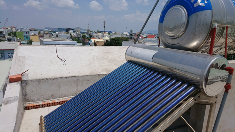

Mái trước hướng Tây bắc, 6x12m
![Điện năng lượng mặt trời áp mái Điện năng lượng mặt trời áp mái](https://cdn1.otosaigon.com/data-resize/attachments/1881/1881985-792e63b68c3055ceacd4599765734890.jpg?w=750)

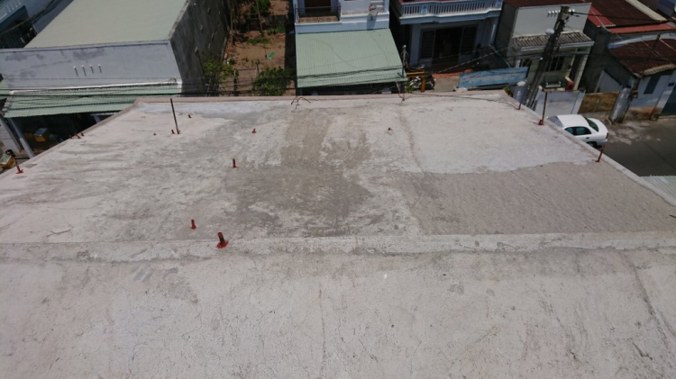

Mái sau 6x1,2m
Bác chụp hình mái nhà gửi em nhe. Em xem rồi tư vấn chính xác hơn.
