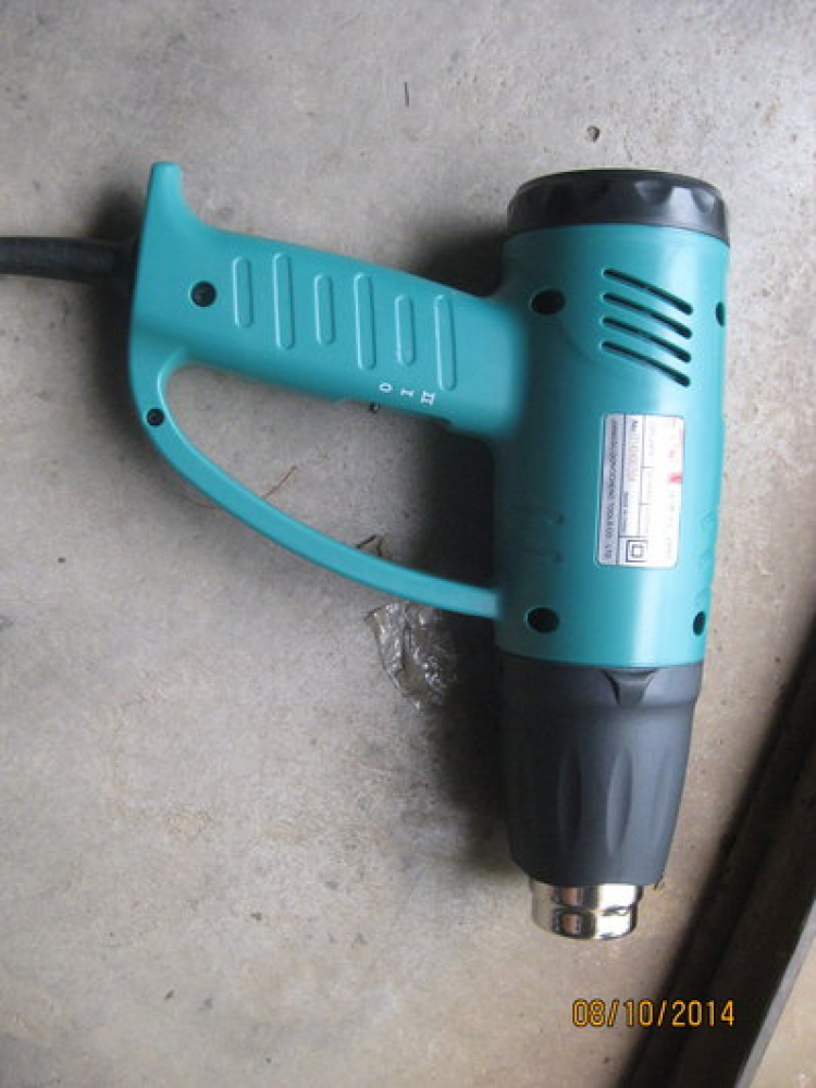

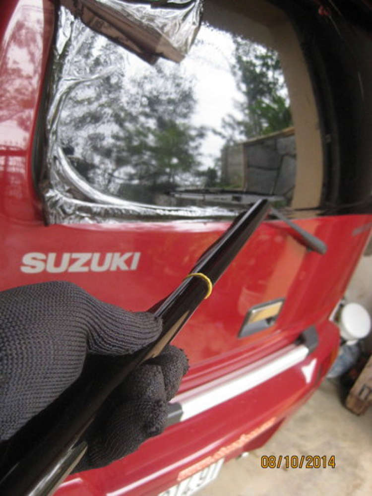

Kính lái em ko dán phim cách nhiệt vì ko mua được loại tốt,còn lại em đã dán 3m,cũng muốn bóc ra mua loại màu đen cho mát.Nếu lấy máy sấy tóc làm được ko bác Xù,máy kia thì tốt nhưng lâu lâu mới làm mua về sợ phí(cái này hình như để hàn nhựa)
4/5/11
5.181
4.036
54
Đà Lạt
Em đã dùng máy sấy tóc loại 2000 W, nhưng vẫn không đủ độ nóng để kéo giãn và co lại phim cách nhiệt.
Bác xem thử clip này để xem kỹ thuật Film Shrinking Technique nhé:
Đây là kỹ thuật quan trọng nhất để dán phim cách nhiệt.
Khi đã thành thạo kỹ thuật này thì sẽ có rất nhiều món để chơi:

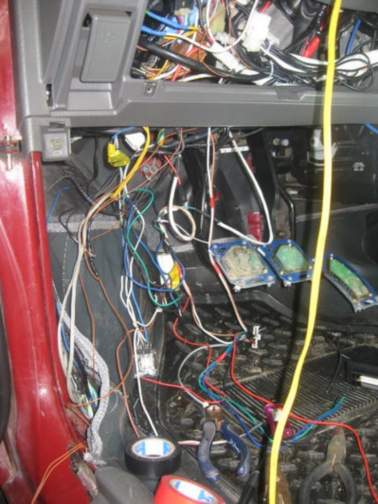

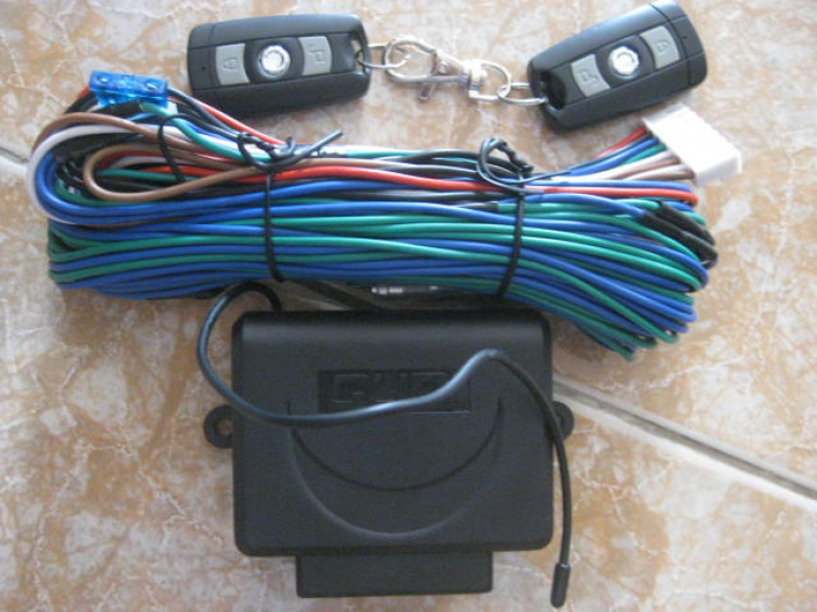

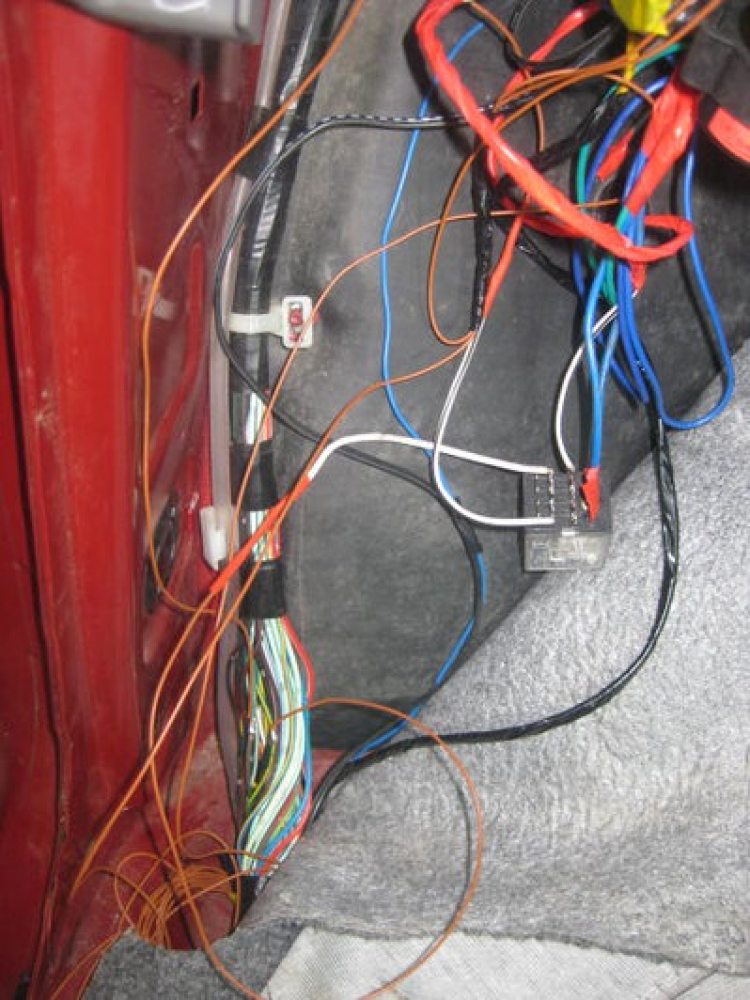

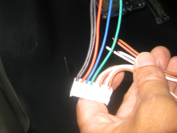

Lắp remote khóa & mở cửa từ xa
SWG nguyên bản nó không có option này, tuy nhiên đây là 1 tiện ích cực kỳ thuận tiện cho người sử dụng, nếu có tiền thì tầm 800 K là bác thợ chuyên nghiệp sẽ giúp cho bạn, nếu thích DIY để hiểu trọn vẹn hệ thống sau này biết mà bảo dưỡng sửa chữa thì tầm 400 K và 1 buổi lao động là bạn có 1 option tuyệt vời - sau này mỗi lần mở hay đóng cửa chỉ việc bấm nút remote chiếc xe của bạn nó kêu chít chít và 4 cái đèn chớp chớp chẳng khác gì xế xịn
Trọn bộ remote đây:
Chia sẻ kinh nghiệm tự bảo dưỡng SuZuKi WaGon
Nguyên bộ đi kèm 2 remote và dây nhợ đầy đủ
Đầu rack nối và dây có ký hiệu màu riêng biệt

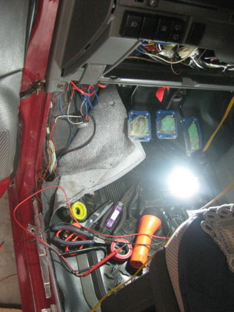

Tháo ra và đi dây

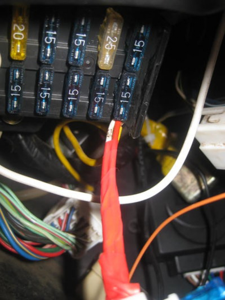

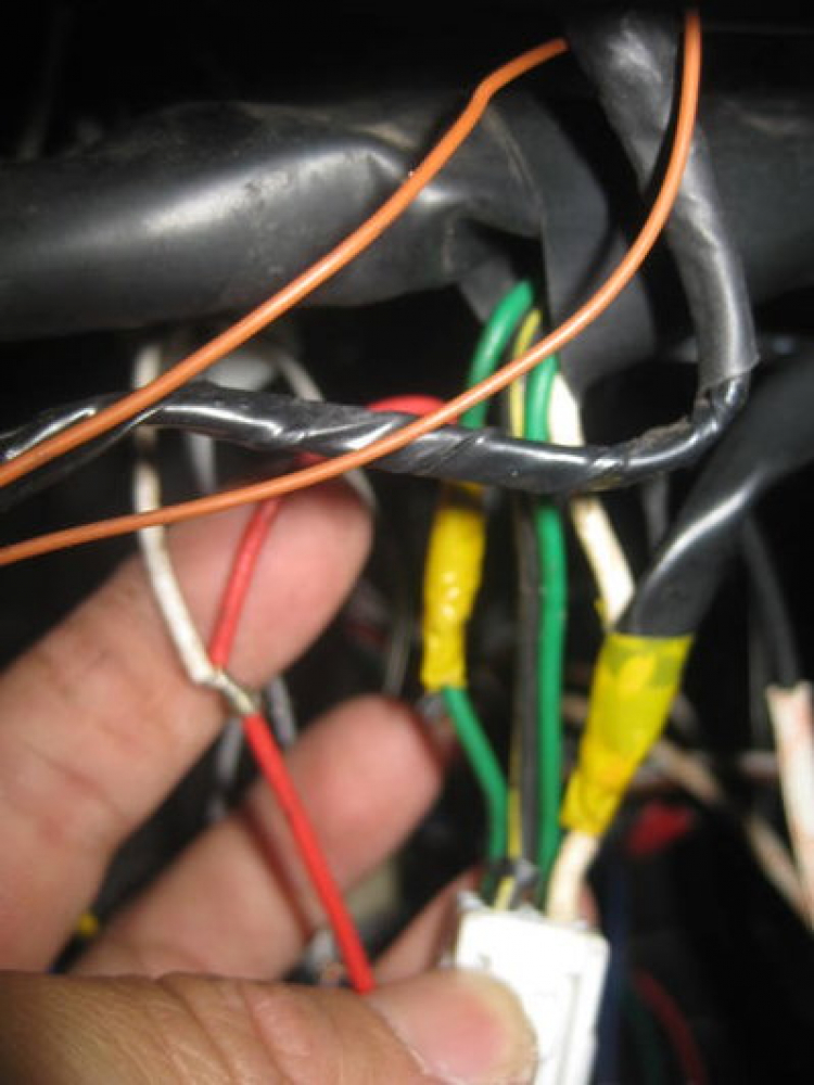

Tìm đến dây B+ thường trực, hình này B+ chủ trước lấy từ đây, em không thích nên bó keo lại
Sau đó lấy B+ từ đây

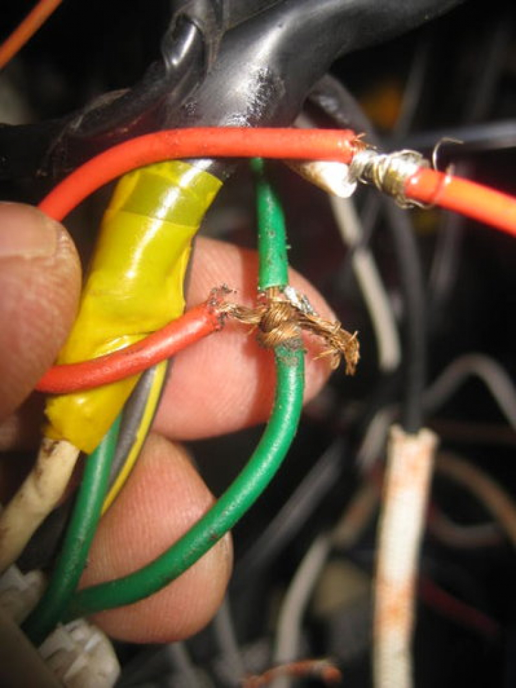

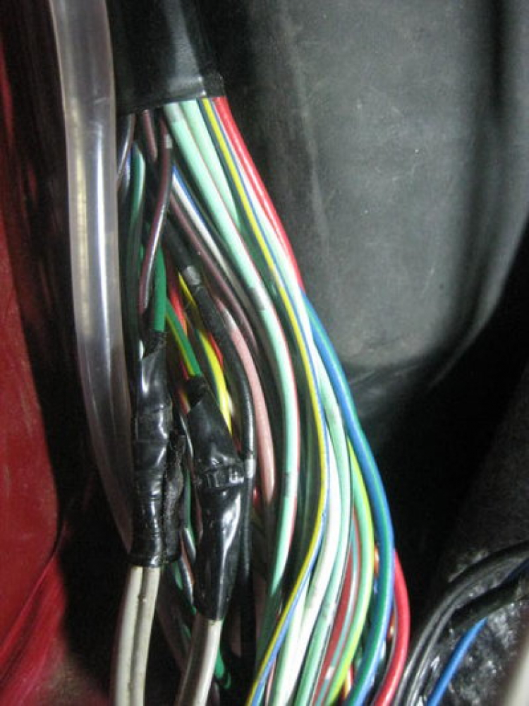

Mối nối không đạt yêu cầu

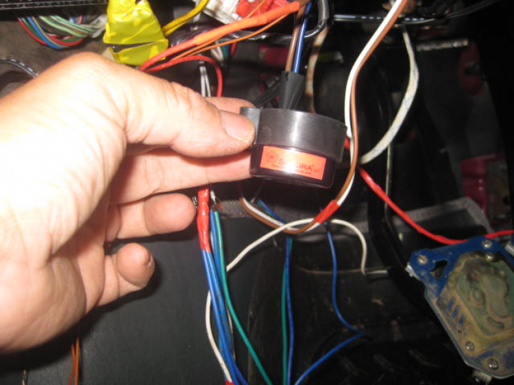

Còi bip, dây đen lấy mass từ ON, dây đỏ và xanh được nối với dây xanh dương và xanh lá của remote
Với cách nối như trên: Khi tắt máy bấm lock or unlock thì còi kêu bip; khi xe chạy autolock khởi động thì không phát tiếng bip (Cái này rất khó chịu đấy nhá)

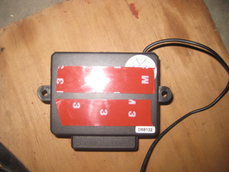

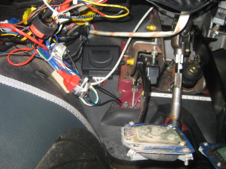

Sau 1 lúc nghiên cứu vị trí cho hộp lock & unlock em không thích cột nó vào bó dây điện, quyết định dùng keo 3M dán em nó vào tấm cao su cạnh chân côn
Và bó dây cho gọn gàng

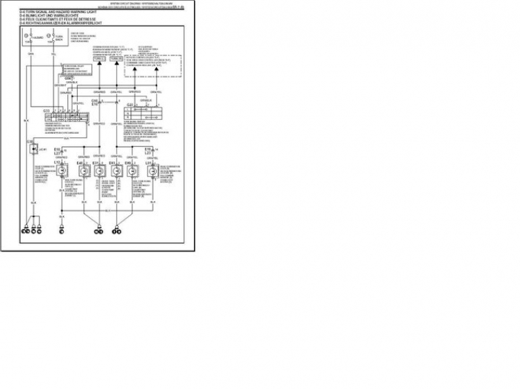

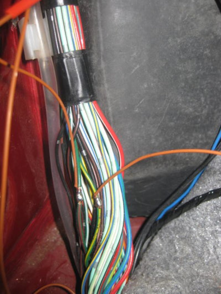

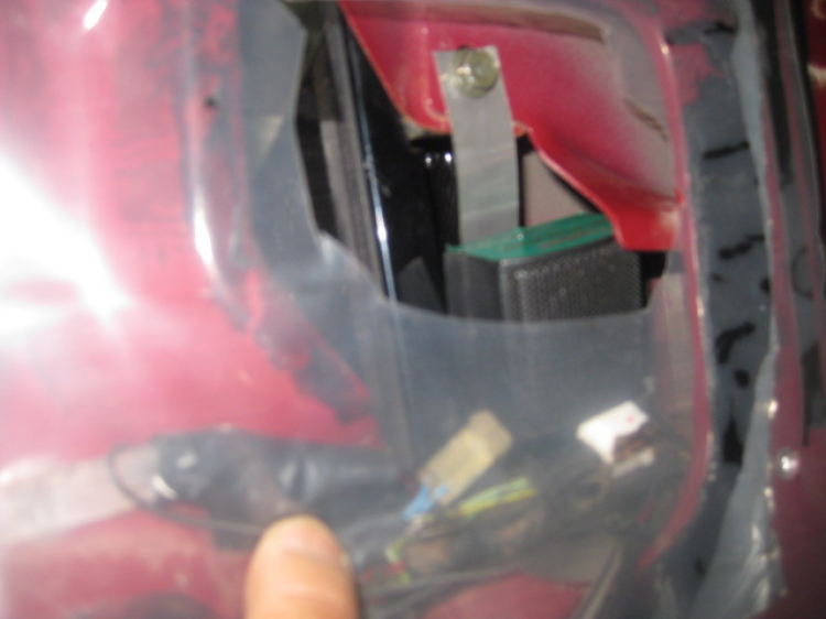

Tiếp theo làm tính hiệu chớp của 6 đèn signal mỗi lần lock or unlock thì phải chớp 1 phát
Gỡ cái ốp ngay tại cửa tài xế, lần tìm 2 sợi dây xanh sọc đỏ và xanh sọc vàng, dùng dây trích thử chạm mass thì signal sẽ sáng - đúng đầu dây rồi
Sơ đồ hệ thống signal SuZuKi WaGon
Cận cảnh dây cần trích ra
Vị trí lấy tín hiệu
Để bảo vệ tiếp điểm remote dùng relay

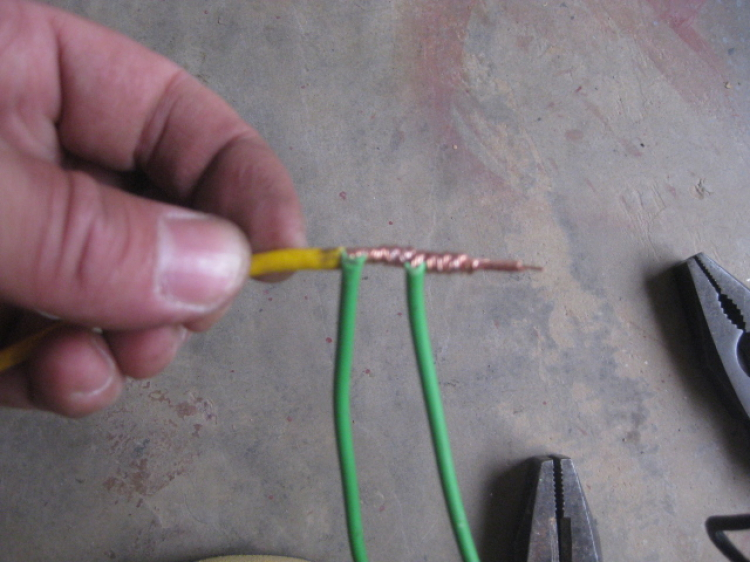

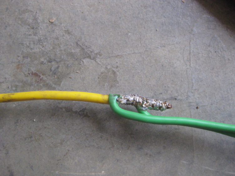

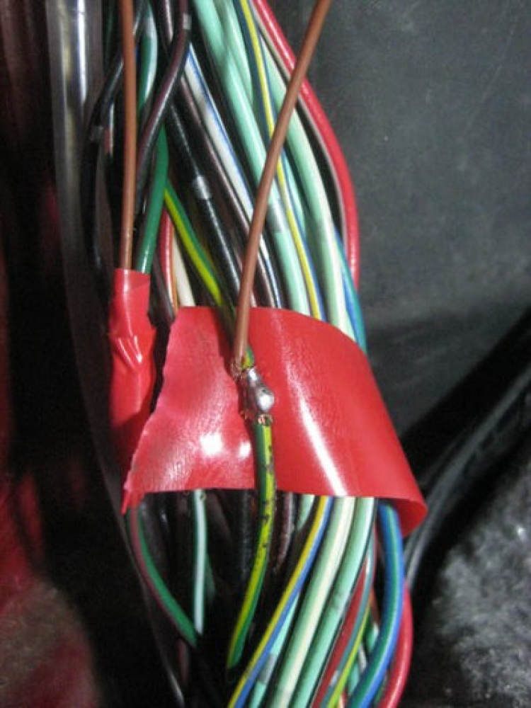

Bắt đầu nối chính thức, để chắc em cho thêm 1 tí chì - không thể nào chập chờn do tiếp xúc lỏng
Do trích dây nên không thể nào dùng gel nhiệt, phải dùng keo nano

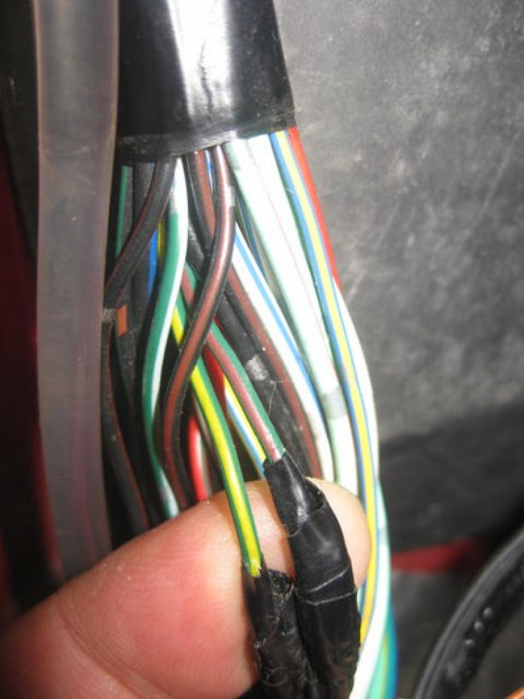

Cận cảnh rack dây chỉ sử dụng jnhững dây màu này

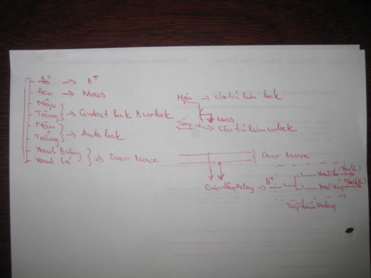

Để hiểu rõ hơn, em vẽ sơ đồ nó dây
Kết thúc, sau đó bó dây lại cho gọn là xong.
Phần trên em chỉ đề cập đến cách nối dây remote, còn thiếu phần con chuột ngay trong cửa tài - tuy nhiên phần này rất dễ

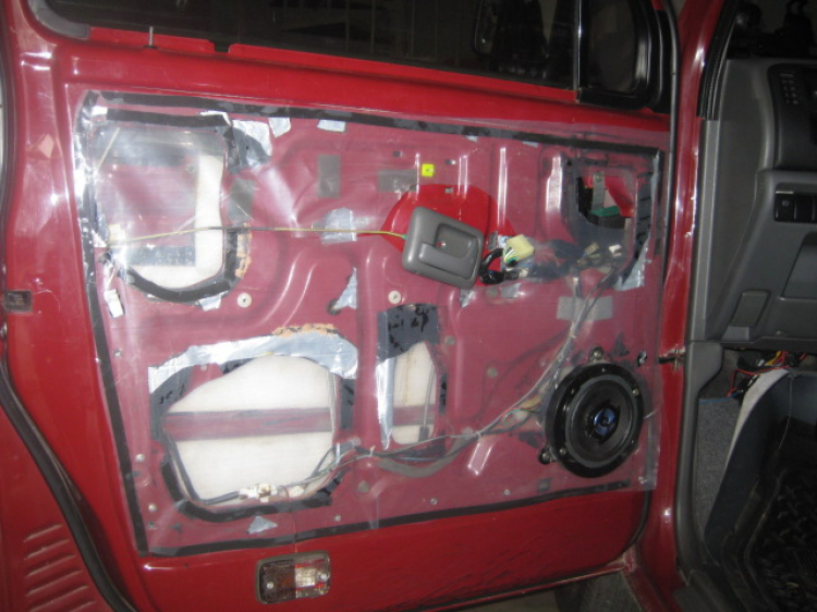

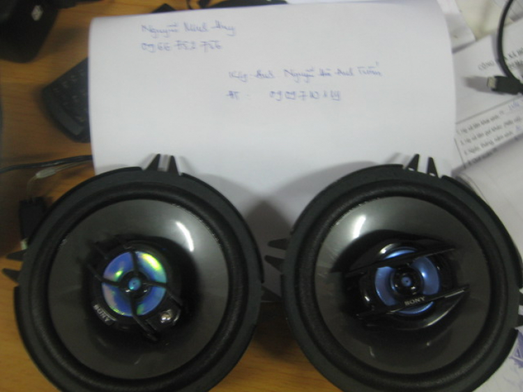

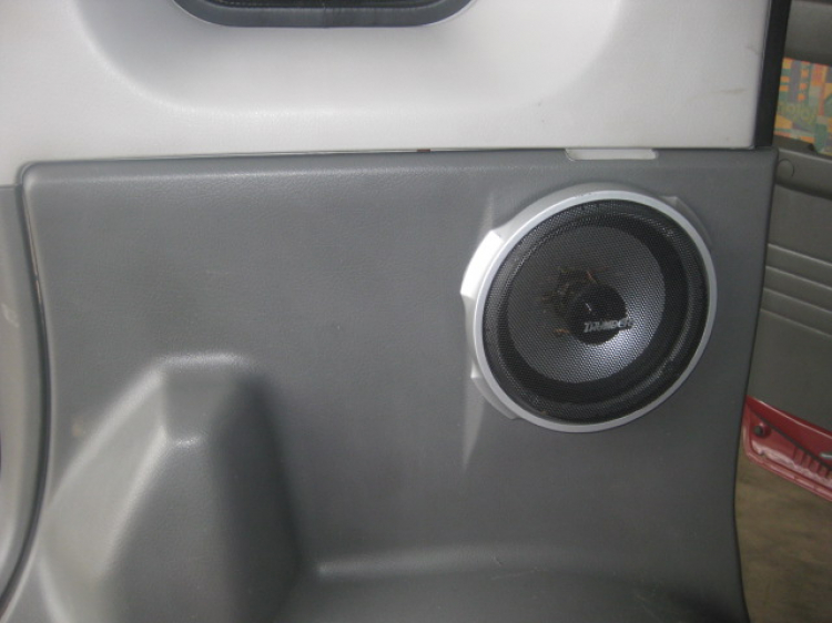

Lắp loa cho xe SWG

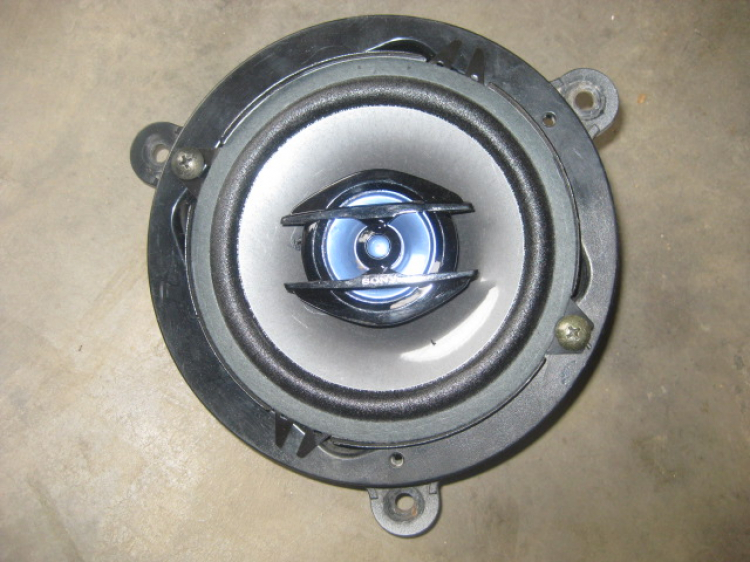

Loa trước:
Hiệu Sony - chắc hàng TQ. Thường loa xe hơi thì màng loa được làm bằng cao su chứ không phải giấy như loa thùng, có loa treeble và tụ lọc đầy đủ
Với xe SWG thì nên chọn loa có kích thước 5 inch là vừa, trước đây em đã từng dùng loa Alpine 6 inch quá lớn phải bỏ cái khung zin của nó & chế lại cái bat để lắp vào. Và đây là vị trí cuộn lọc dải âm tần thấp lắp cho loa chính:
Loa treeble em chế từ loa treeble mua ở cửa hàng điện tử giá 100K

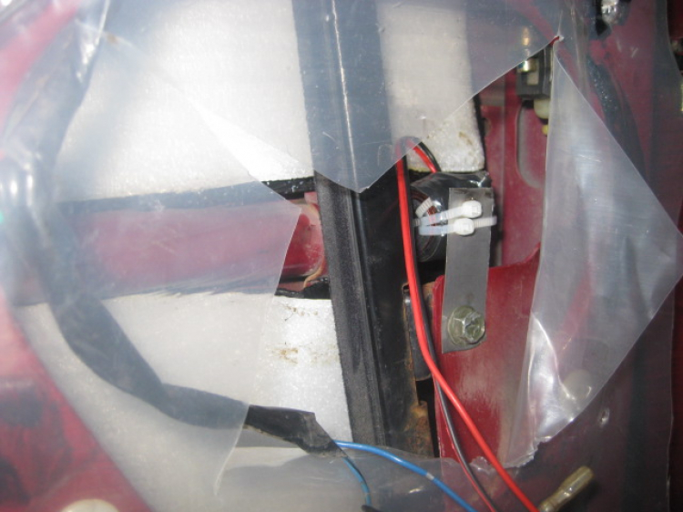

Hoàn tất cho cửa trước:

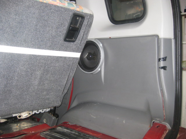

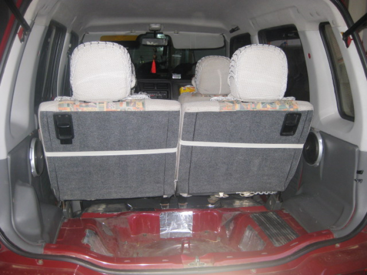

Loa sau - hình như 7 inches:

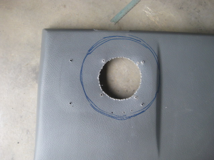

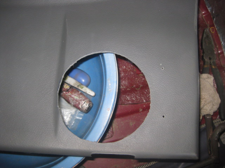

Định vị cho vị trí của loa sau mới:
Và cắt xong:
Lưu ý: Việc cắt khung này phải tính toán, đo đạc cho thật kỹ sao cho cái cole của loa phải lọt vào cái lỗ seatbell của khung sườn, chỉ cần lệch qua 1 tí là phần nam châm của loa sẽ chạm vào khung sườn. Em không biết trường hợp bị chạm có ảnh hưởng gì không???
Và đây là đầu dây ra 2 loa sau nằm tại chỗ này (dành cho bác nào có ý định lắp loa sau):
Hoàn tất:
Bên kia:
Và rất đẹp, rất chuẩn:
Sau khi dùng thử 3 loại loa: Alpine, Thunder, Sony. Với cảm nhận của em Thunder có âm thanh hay nhất. Alpine không dùng ampli cho âm thanh không được bén lắm, chắc phải dùng ampli mới đủ công suất cho loa này. Alpine có kích thước 6 inch phải chế bat, mất zin. Thunder 7 inch không dùng được cho cửa trước chỉ dùng cho loa sau....

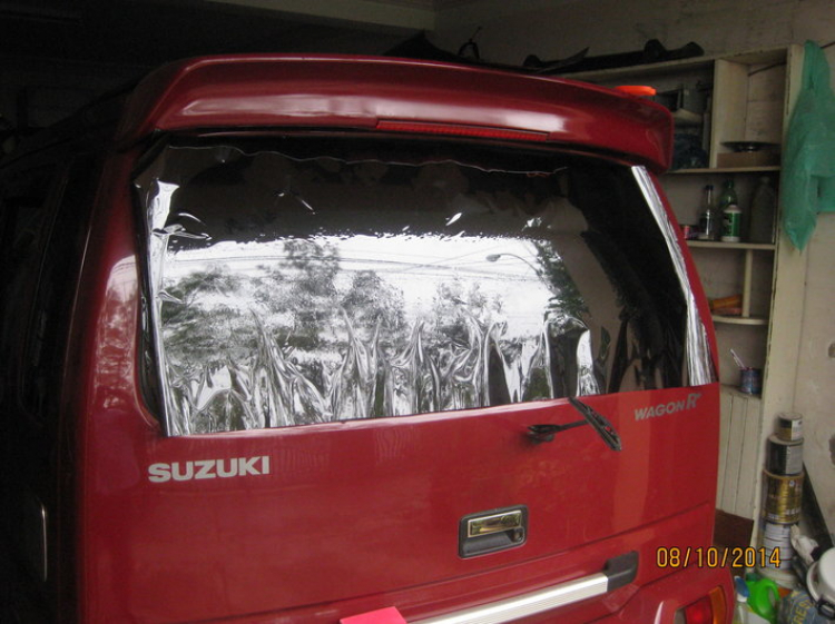

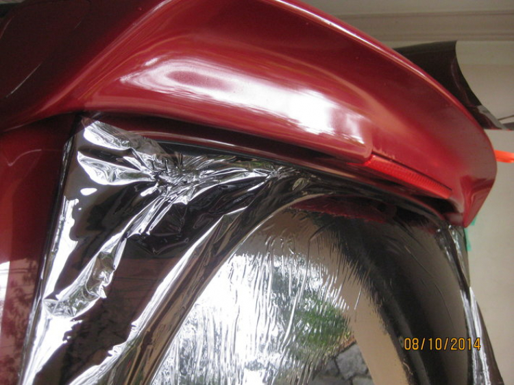

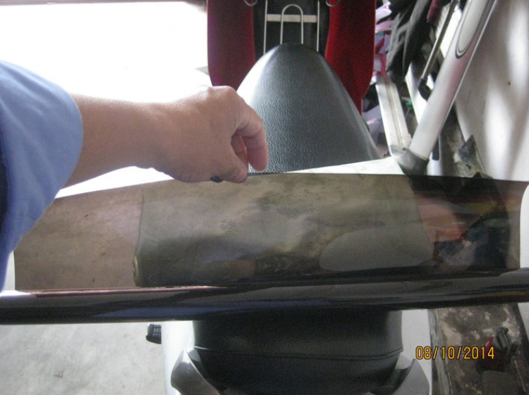

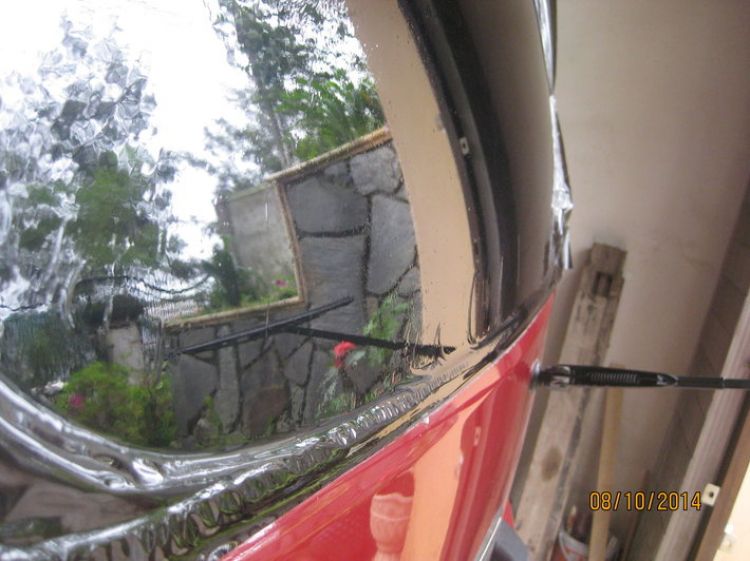

Sau thời gian sử dụng, Mấy đứa F1 nó nghịch ngợm cầm đồ chơi gõ gõ hư phim cách nhiệt xung quang cửa, xấu quá nên quyết định thay. Và em được người bạn mua cho phim cách nhiệt, giá quá mềm
Dùng film kích thước 2 tấm mỗi tấm 1 m x 1,5 m là đủ cho cả con xe
Tuy nhiên để chắc ăn, em mua loại decal kính giá 50K khổ 1 m x 1,5 m để về thực hành
Cắt ra làm đôi
Đặt lên kính xe nào

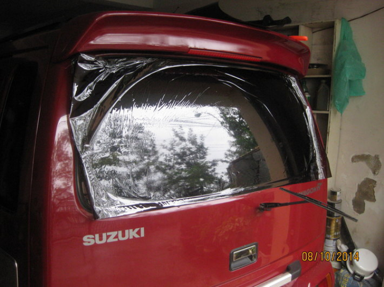

Tuy nhiên do chưa có kinh nghiệm và loại decal kính này mỏng quá, em để hơi quá tay nên nó hư đi 1 mảng
Tuy nhiên ở góc dưới thì quá tốt
Hic em đã rút ra bài học kinh nghiệm từ chỗ này, lần sau sẽ không thế nữa
Toàn cảnh quá OK
Chiều nay về tiếp tục miếng phim thực hành còn lại
Và cái máy này quá tốt cho việc dán phim cách nhiệt. Thế là sắp thành thợ rồi đấy....
Còn tiếp tục

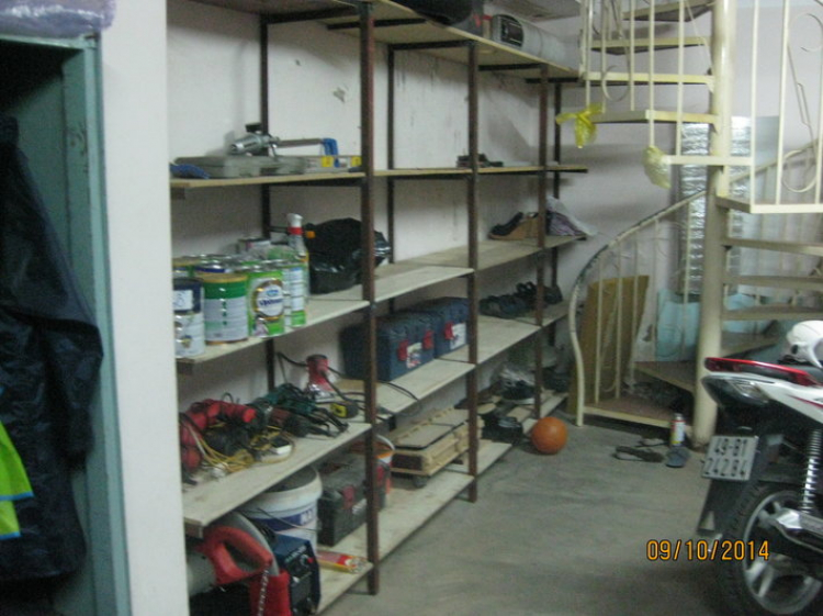

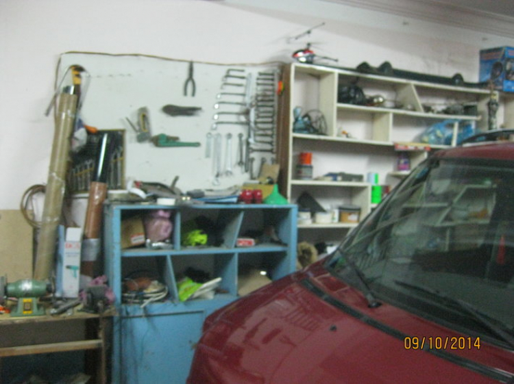

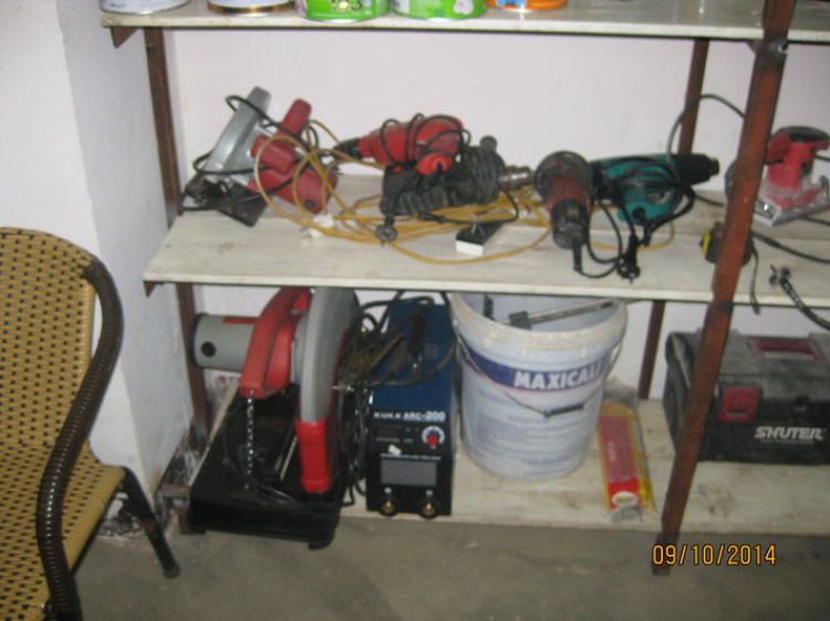

Mới update cái kệ để đồ nghề, đồ lung tung quá phải để gọn gàng lại thôi
Cái kệ đồ phía bên kia ngày nào nó vẫn thế
Bề bộn quá
Nay có chỗ quy hoạch lại, để lang thang tội nghiệp mấy đứa nó

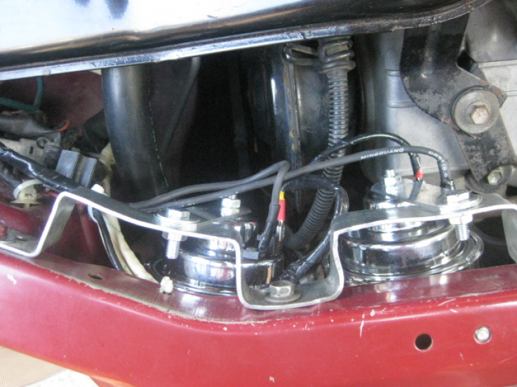

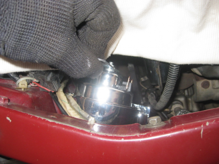

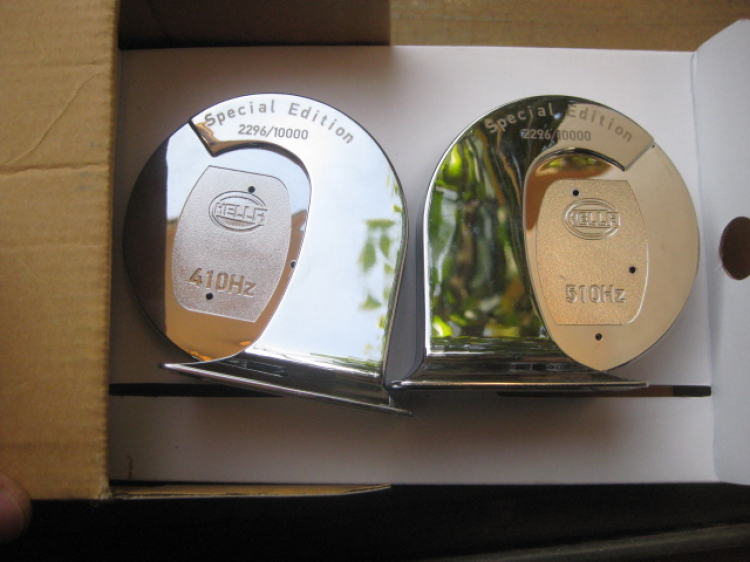

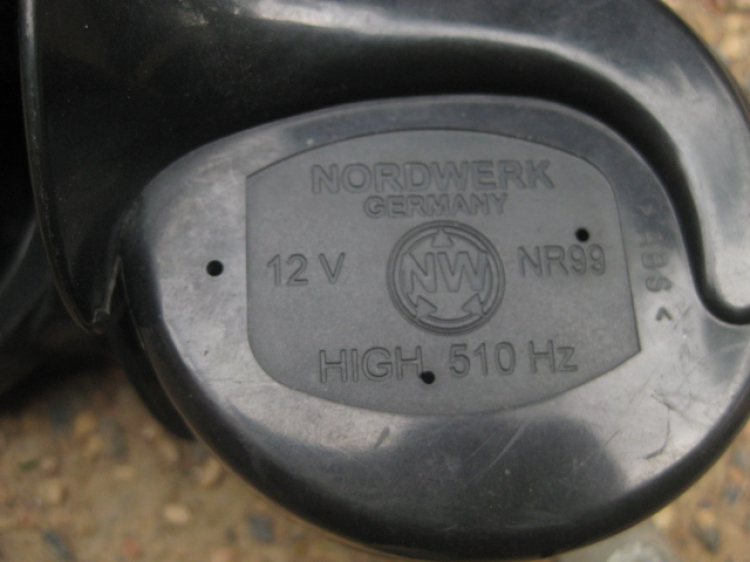

Còi sên xe cùi SWG

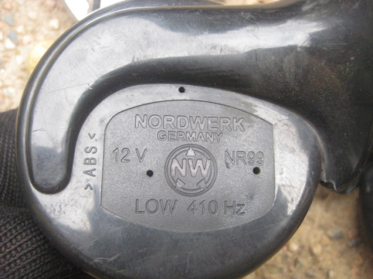

Cái còi cũ đang sài cũng còn OK nhưng nghe không đã cái lỗ nhĩ và dẹp mấy chiếc hai bánh lởn vởn trước đầu xe chưa được thuyết phục lắm, nay tuyển cái mới cho hoành tráng

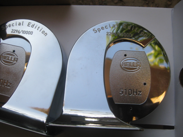

Khui hộp

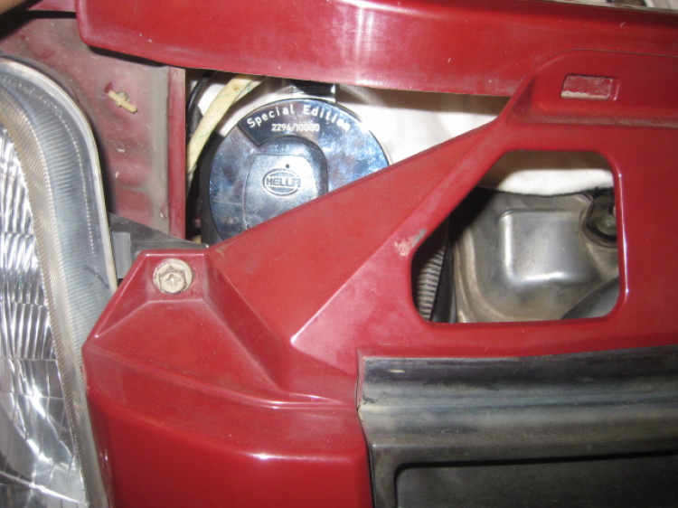

Hàng Limited sản xuất số lượng có hạn 2296/10000 cái. Nghe ao hồ đồn rằng, hàng này sản xuất chỉ có số lượng rồi không sản xuất nữa, hắn cũng không có serial number, tên của nó được bắn bằng laser trên mỗi cái còi
Phía sau:
Mặt trước:

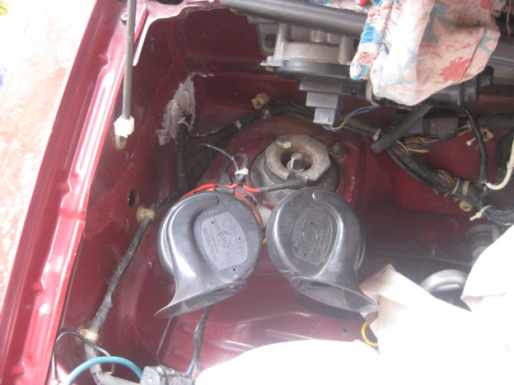

Tiến hành:
Do chưa nhìn các xe khác lắp còi này bao giờ nên không biết đặt nó ở vị trí như thế nào
Thế này:
Hoặc thế này
Thế nào cũng đẹp, trở lại với cái cũ

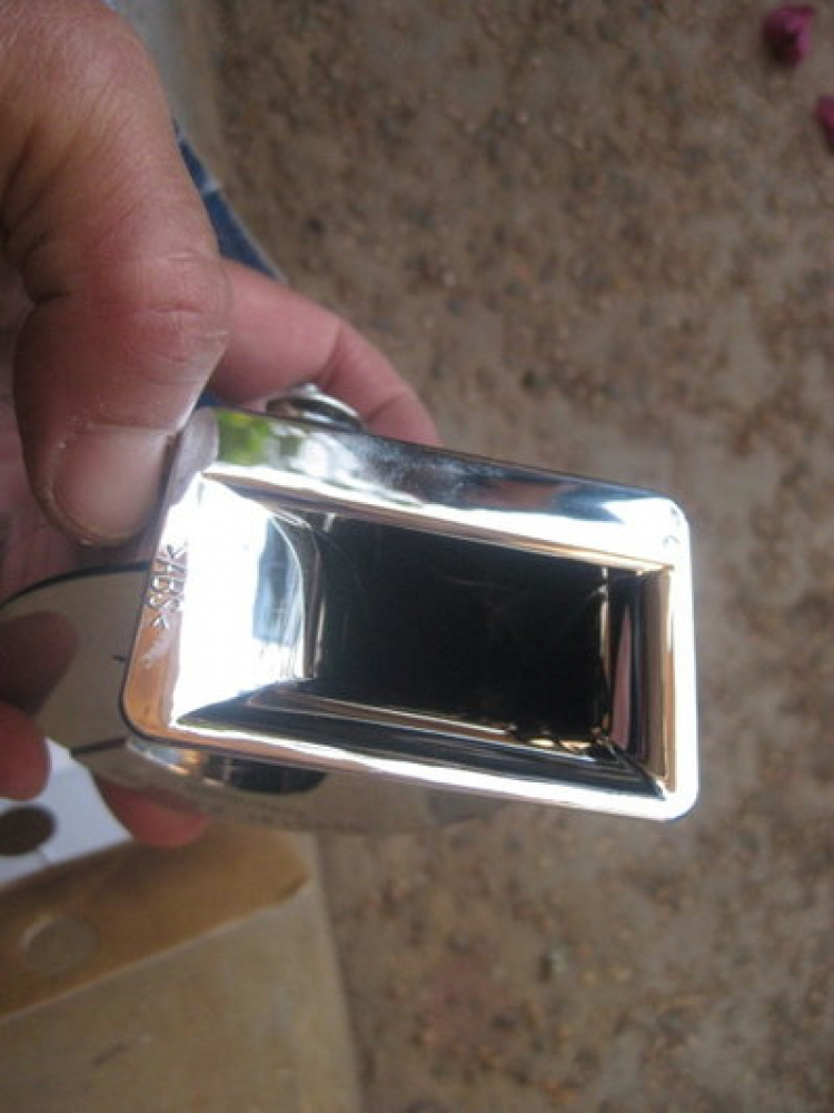

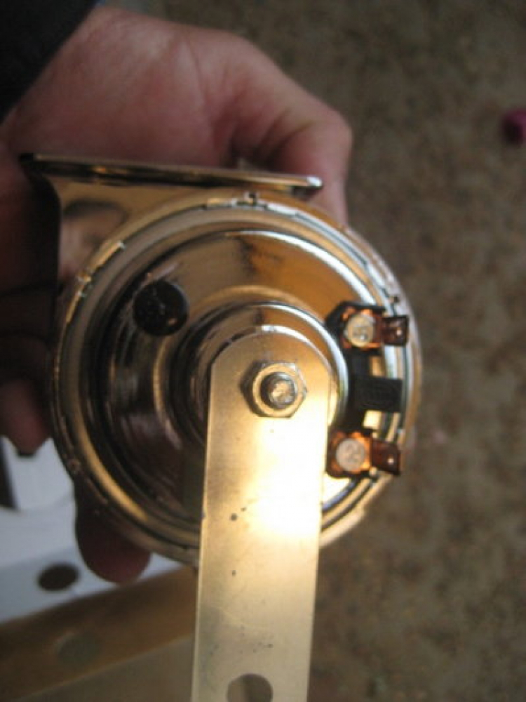

Còi đực - âm khàn khàn
Còi cái - âm the thé

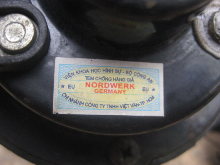

Tem chống hàng giả

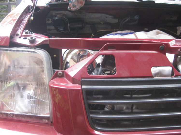

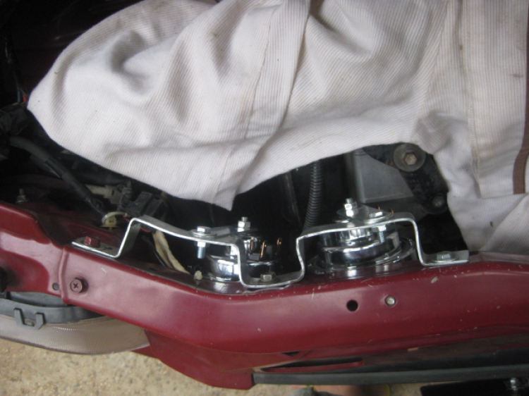

Ướm thử để tìm chổ cho em nó
Nhìn từ phía trước

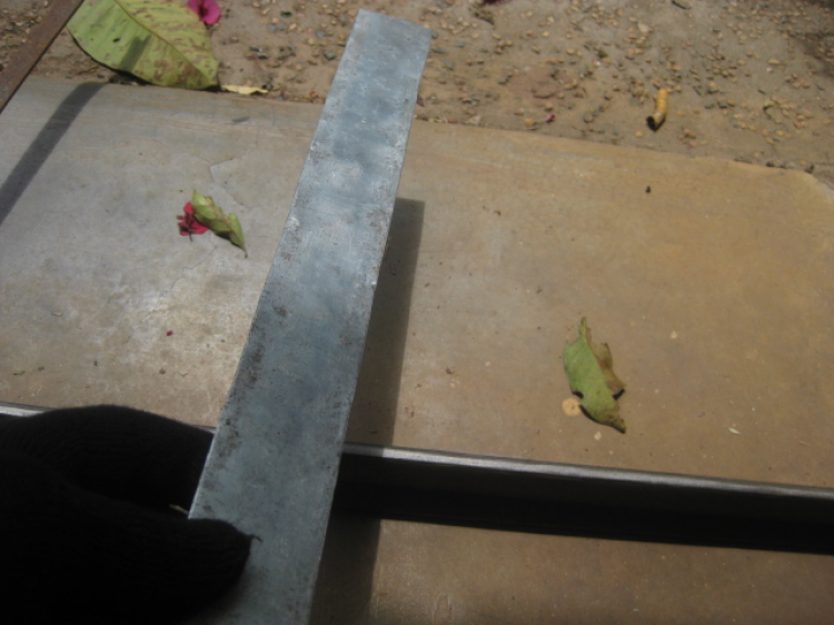

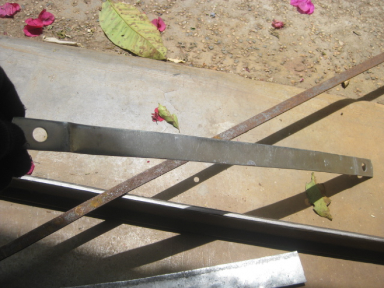

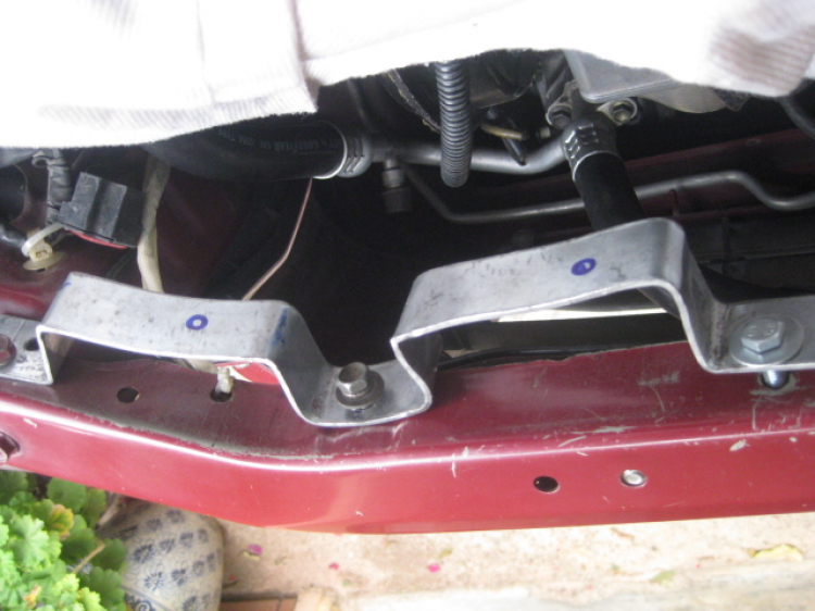

Tìm vật liệu để gia công cái pat
Một thanh sắt trắng không gỉ
Một cây sắt LA 2 cm
Nhưng tất cả đều không hài lòng
Một cái pat sắt mua ở cửa hàng phế liệu giá 3K

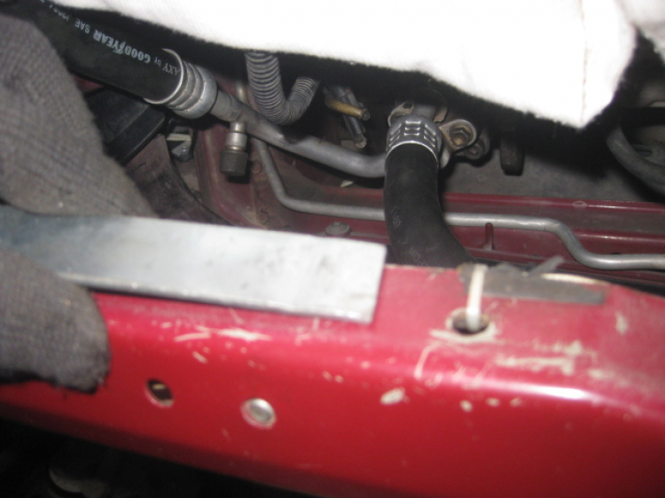

Cái pat này vừa với cái khung sườn xe

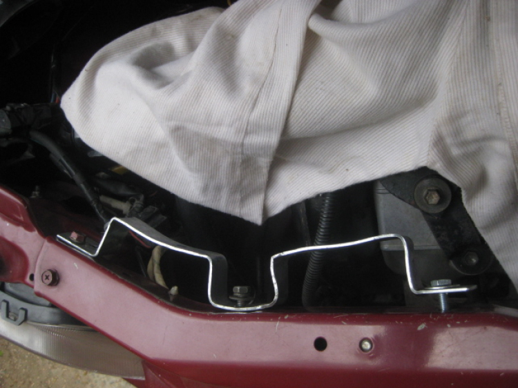

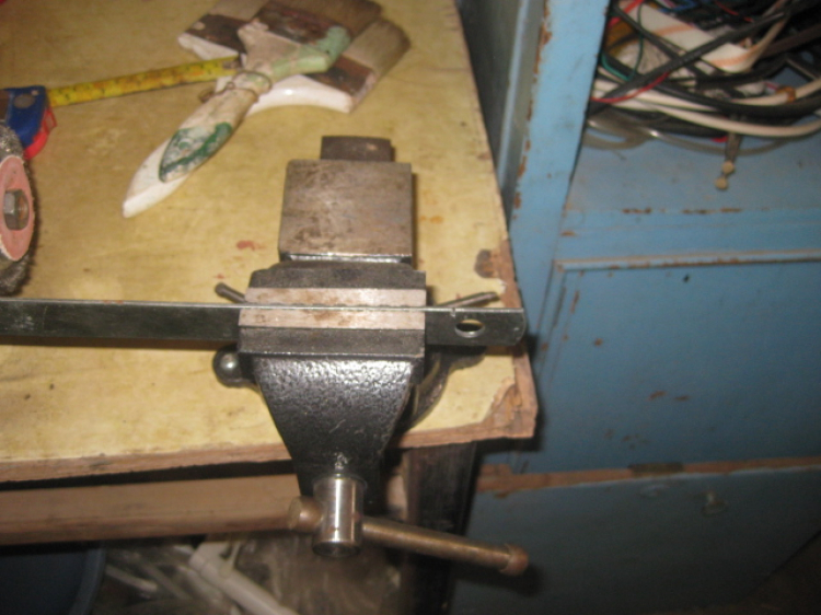

Bắt đầu
Uốn cong
Định vị lấy dấu

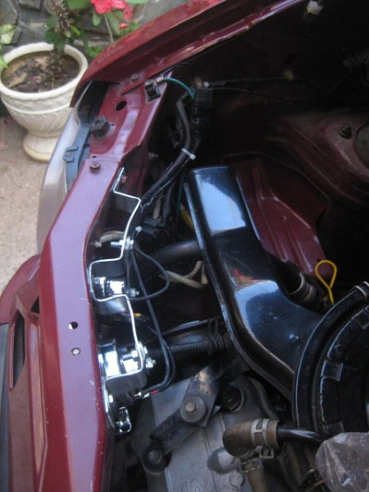

Lắp vào
Nhìn bên ngoài

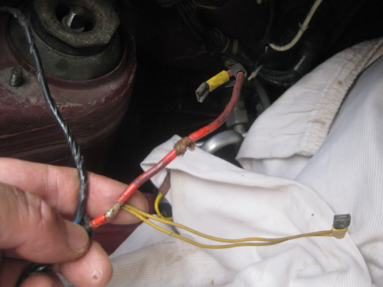

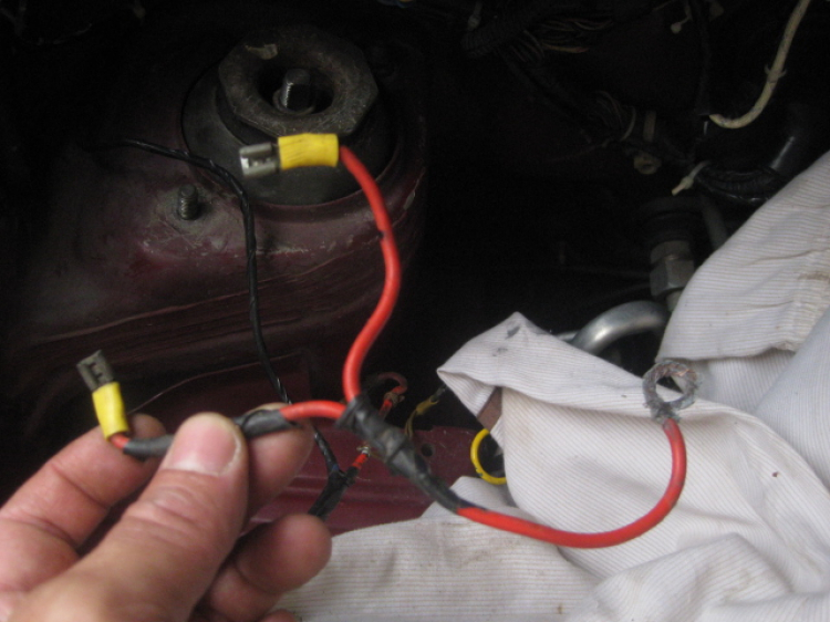

Tiếp theo dây điện, đây là dây mass
Đây là dây lửa
Thu hồi được sợi dây

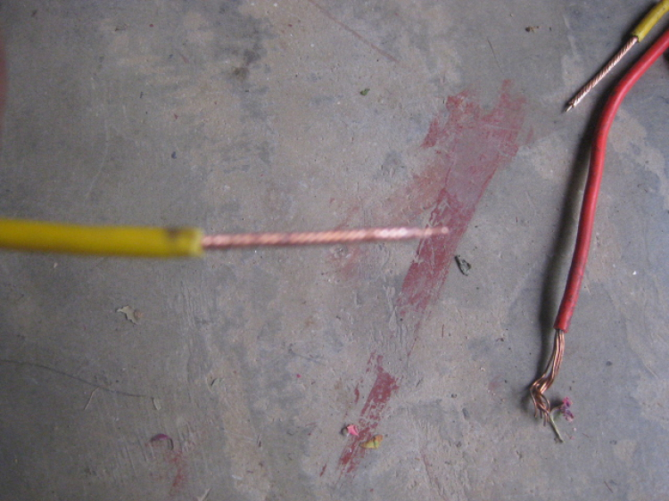

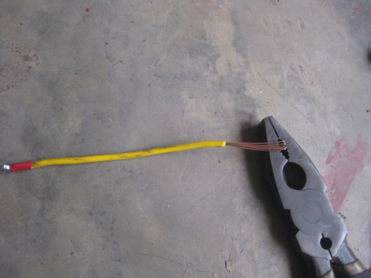

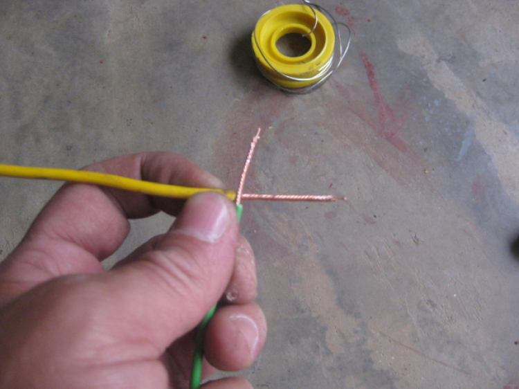

Phần nối dây theo cách của CXX
Xoắn cho chặt
Dây cần nối
Hai sợi chia ra 2 cái kèn

Xong hàn chì
Hoàn thành
Cái dây nối kia được bọc bởi gel nhiệt và quấn băng keo, nguồn thì được lấy trực tiếp từ ắc quy
Finish....
