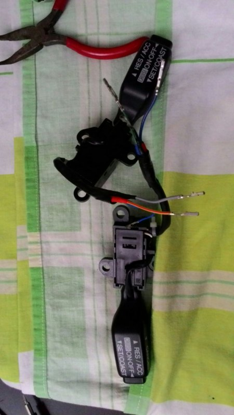

Em nói lại cho bác hiểu nhé, dù các bạn em đã nói nhiều lần:
1) nhóm em không nhận làm dịch vụ (service) nghĩa là bác có trả tiền tụi em cũg ko làm.
2) nếu bác mua đồ để tự làm, nhóm em sẽ gửi link ebay hay amazon để bác tự mua, và tụi em ko có bán hàng.
3) khi có đủ 2 món (bộ điều khiển cc trên vô lăng và công tắc ngắt cc ở chân thắng), tụi em sẽ hướng dẫn bác gắn, phần nào khó tụi em sẽ làm giúp bác. Các bước làm vẫn theo bài hdẫn đã post.
Tinh thần chia sẻ, giúp nhau DIY mới vui và sướng bác nhé.
@To all:
2 bạn trong nhóm em đã làm xong 2 xe lên cc ngon lành. Giờ còn dư 2 bộ đang chờ công tắc ngắt cc về gắn tiếp đây.
DIY cruise control cho Escape (ko cần active bằng phần mềm Ford IDS)
@To all:
2 bạn em nhóm em đã làm xong 2 xe lên cc ngon lành. Giờ còn dư 2 bộ đang chờ công tắc ngắt cc về gắn tiếp đây.
thật sự thì xem bài bác hướng dẫn trực quan bằng hình rất sinh động , chi tiết ro ràng. Nhưng nếu không có " Thị Phạm " của bác thì không dàm làm đâu.
Trước đọc em cũng ko hiểu gì, lắp xong bắt đầu hiểu tý. :D
Công dụng thì quá tuyệt vời.
